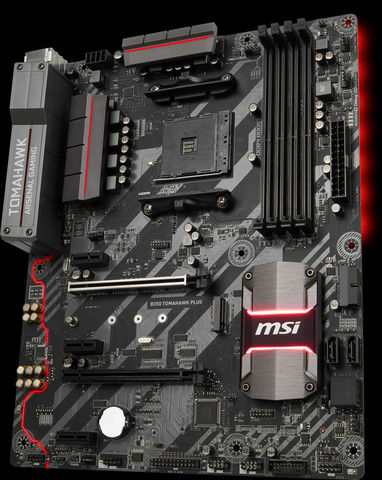

Sziasztok! Most értesültem, hogy megjelent a Tomahawk Plus, állítólag több Hynixes modult is támogat 3200mhz-n ha valaki esetleg MSI lapot választana a közeljövőben magának érdemes megnézni a QLV-listát és még pofásan is néz ki
35-37 ezer forint magasságában.
[link] -

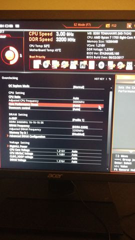

Tegnap végre megjöttek a komponensek. Egyelőre még nem értem az összeszerelés végére, de talpra állt már legalább.
A 3600-os RAM-ot sikerült az MSI BIOS-ában az AXMP Profile 1-el, de manuálisan DDR4-3200-ra álíltva elindítani és stabilnak is tűnik. Ez nekem indulásnak boldogság is
PUBG-vel próbáltam, 1440p Ultra-n közel 60fps megvan mindenütt, olyan 40-70FPS tartományban mozog. De ez ugye eléggé optimalizálatlan cím. Levéve high-ra és pár dolgot tovább butítva elég jól tartja a 60fps-t a legtöbb helyen.
Még egy 1080p H264 to x265 HEVC preset fast-ot próbáltam meg, és elképedtem a 48fps sebességen.
Másra nem volt időm.Durva milyen hűs ez az összeállítás és hogy mennyire semmi hangja nincs. Konkrétan rájöttem hogy a Sony erősítőmben zúg a trafó, amit eddig nem hallottam.
De legalább van headroom a procit húzni kicsit.
