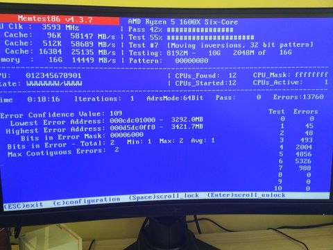

Kiakaszt ez a memória dolog. Pár órát frankón működött 2133mhz-n, majd gondolt egyet es windowsban megfagyott az egèr ès a bill is.
Úgy viltam vele, hogy nincs mit veszteni, biosban nekiálltam babrálni. Èrdekes módon DOCP/XMP off beállításon valahogy felvarázsolódott Auto szabályozás mellet a ram 2933 mhz-re, 1.2 volt mellett, 15-17-17-35 kèskeltetèssel. Az auto dram frekit manuálisan rögzítettem 2933-ra, a ram feszültsèget meg 1.35-re. A kèskeltetèst pedig a gyárinál kicsit lassabra, 16-17-17-35re tettem.
Most fut jelenleg egy memtest. Korábban ma a kèkhalálok idejèn 20 perc alatt valami 13000 error volt, most pedig már 50 perchez közelítve 0, szóval vègkèpp nem tudom mi folyik itt.

Miután jól megbeszéltük itt páran, hogy 1 hete stabilan mennek a Corsair Vengeance XMP 3000mhz ramjaim, mai napon 2 BSOD-t kaptam MEMORY_MANAGEMENT hibával és egyet PFN_LIST_CORRUPT címszóval.
Most hétvégén van valamennyi időm mókolni a géppel. Vélemenyetek szerint mivel próbálkozzak? Futtattam egy windows memória diagnosztikát, azt mondta memória hiba van, de ezen kívül semmit. CPU-Z szerint megy továbbra is 2933 mhz-en.
Keddig el tudok állni a vásárlástól. Véleményetek szerint tegyek rá magasról, rakjam vissza alap frekvenciára a memóriát és cseréltessem ki egy G.Skill-re?
