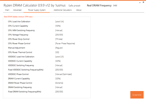

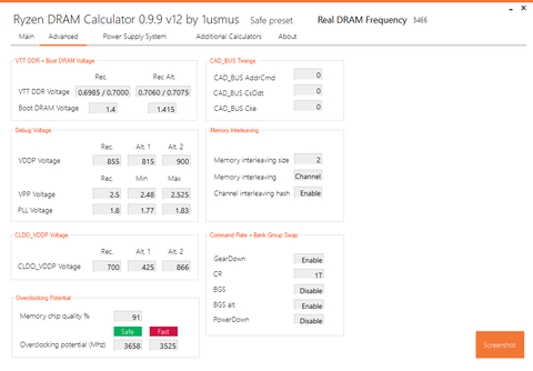

Bocs, de csak most értem rá válaszolni. Bemásolom ide a DRAM Calculator adatokat, ezek alapján töltöttem ki a bios-t, aztán próbálgattam a feszt levinni, sikerült 1.35V DRAM - 1.1V SoC értékkel, azóta is így megy. Igaz, én nem izzasztom IBT és társaival, de játékok és egyebek nem dobták el eddig, az AIDA pedig magáért beszél.

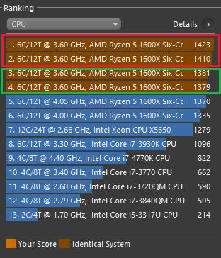

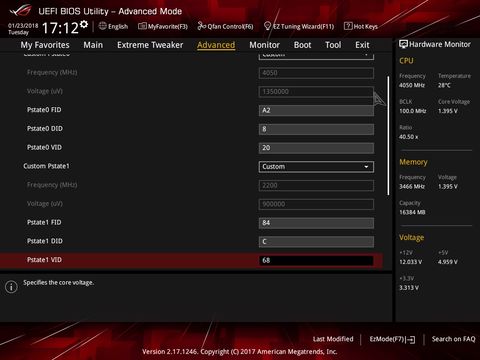

Itt van akkor még akkor amire kíváncsiak vagytok :
Kezdésnek Bios Pstates
Itt a DID és VID -el kiszámolt feszek lehetnek magasabbak és kevesebbek is mint nálam (kb lényegtelen de meg kell adni , mivel az extreme tweaker alatt beállított fesz a mérvadó úgyis nálam a jelenlegi bios-al + a custom windows powerplan-al)
Ez minden lapnál másképp van sőt még azonos lapon belüli biosok között is vannak eltérések ebben.
Szval jah, nesze semmi ...Windows-os powerplan unlock linkje Ebben a hsz-be van.
Jó hogy a 2 kattintásos módszerrel kipróbáltátok a fesz - freki kombóm , de a pontok azért kevesek mert a "körítés" nem lett hozzá beállítva...,
Igazából pont az volt időigényes mire biosban az "External DIGI+ Power Control" alatt minden a helyére került.
Hiába ugyanaz a tipusu a cpu-nk, szilikán belüli különbségek is közbeszólnak.
Elképzelhető hogy egy adott beállítás az nálam pozitiv irányba tolja az Oc-t míg lehet nálatok az nem lesz akkora hatással vagy esetleg negatívan befolyásolja a tiéteket. Ezért nem érdemes copyzni a bios beállításokat úgy am block! Viszont ki indulási pontnak tökéletes.Cinebench pontok:
2 kattintásos módszerrel 3200es safe timing ramokkal,cpu 4Ghzen, én is 1335CB körül kaptam mint ti.
Ezek után toltam még a cpu-n egy leheletnyit.(+50Mhz) és szépen kezdtem Digi+power control részt belőni. + ramokat 3466-ra .
Kék sávban levő mérések.Pár napra rá kijött az uj bios a lapomhoz.(Barna sávban)
Abban itt ott finomítottam a meglévő beállításaim.
Így jutottam el idáig hogy "alapon" 1380-körül kapok multiba, + 170-es single score-t.Most jön a csavar! Amennyiben a biosban van lehetőség bench módban indítani a gépet
(Perfomance Bias)
úgy elérhető az 1400 feletti multi score. (1600 - 1600X-el). De ahhoz persze már alap Oc-val is jóval többnek kell lennie mint 1330cb..(csak a multira van hatással , single score nem változik)
Piros keretben (Bench mode)
Zöld "alap OC"Prio-t meg ajánlom a programok pioritásának beállítására.

Cseneles #21605 üzenetére
Nekem akkor dobott annyit singlebe mikor alulfeszelve használtam (1,375V)
De a multi az akkor is többre jött ki olyan 1360-80 körül dobta.
Arra emlékszem hogy nagyon baxta a csőrőm hogy single nem volt meg kereken 170cb ezért nagyon rápörögtem
Ott kapott a cpu - ram feszt pluszba (+ az időzítések is feszítve lettek , de hogy mit húztam meg már pontosan nincs meg mert egyből bios update után estem neki tiszta lappal ,csak az alap infokat rogzítettem hogy beinduljon a vas ezen a frekin )A win az fullra levan pucolva,semmi felesleges microsoft és egyéb szemét. Ez rengeteget számít pontban.
A ramokat is optimalizáld futás előtt. A rendszer és a bench- stress teszt progik nvme ssd-n vannak.
Prio-val adj neki magas prioritást. -

Ryzen DRAM Calculator. Pár naoja propetya85 kollega felrakta a linkjét, tutorial-al. A Thaiphoon Burner-el kiolvasod az SPD-t (CRC
K...stb, Report gomb, át kell állítani, hogy nano -secundumban mutassa az értékeket, aztán Export (asszem teljes HTML dokumentum formátumban). Ezt a fájlt kell importálni a DRAM calculátorba, majd örömbodottáááá....
