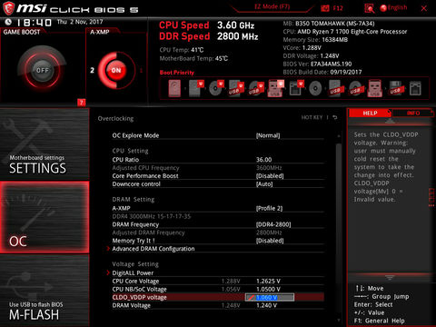

Sokan sajnos "szívnak" a ramokkal. Találtam egy kis segítséget hozzá Redditen, nem tudom volt-e már.

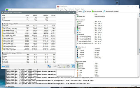

Elvileg hw info, de amit megnéztem a képen, az kb egyezett.

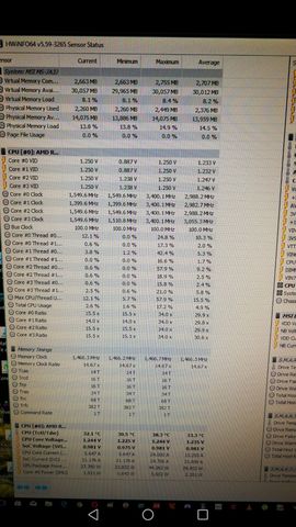

Kb..most lesz egy hete ,hogy elkezdtem izzasztani a gépet Prime95-el, most este lefutattam egy jó két órás torture tesztet,közben neteztem,és lement hiba nélkül. Úgy vélem, ez elég stabil lett 3,8ghz-en @1.3V
Közben történt, hőfok mérés is , melyik programnak lehet jobban hinni ? Aida vagy HWINFO ?

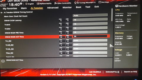

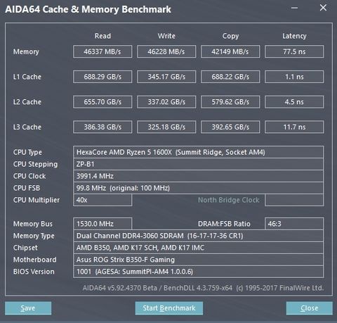

elvileg 1.625, tippre az llc miatt ad neki ennyit, mikor csinaltam a kepernyomentest, elotte eppen raprobaltam egy 2933 -as memoriabeallitasra, amiatt is lehetett.
hwinfo terheles alatt nem is mutat tobbet. Valoszinuleg az en 1700 -am nem a legsikerultebb peldany, sosem volt szerencsem a sziliciumlotton. -

ha visszaolvasod a topikot, en mar tobbszor irtam, hogy ez a memoria nagyon nagy lutri.
heteket tornaztam vele, ket biosfrissites utan lett meg az abran lathato stabil beallitas.
ha tudnam mi a cld0_vppd megfeleloje az asusnal, akkor azt meg javasolnam allitsd a kepernyomentesemen lathato 1.060V -ra, de sajnos nemtom -

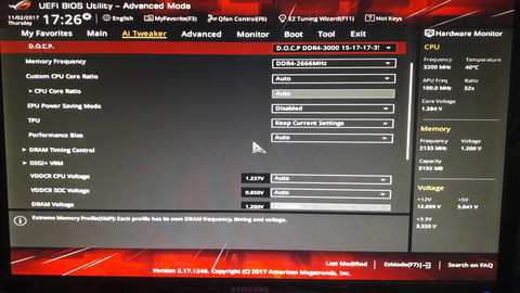

Beállítottam a az 1.35V-ot és 1,1 et SoC-nak szépen meg is jegyezte aztán benyomtam a DOCP-t, sajnos a timignél 15 re állította be de átírtam párosra az összeset, majd a többi beállítást is megcsináltam, de így is ugyan az 3x próbál újraindulni 4. re pedig a bisoba tudok csak bemenni ezzel a hiba üzenettel:

Előbb a működőképes frekvencián állítsd be az 1,35V-ot a ramnak és az 1,1-et a SOC-nak. Bootolj újra, akkor talán ezt a kettőt megjegyzi (nem biztos). Csak utána nyomd rá a DOCP-t de ne bootolj hanem a DRAM timing oldalon ellenőrizd, hogy 16-ra állította-e. Ha még mindig nem megy akkor a ProcODT beállítást keresd meg ha van ilyened és 40-60 Ohm-ot próbálgass. Ha van command rate állítási lehetőség akkor próbáld meg 2T-re tenni.

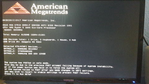

Valaki tud nekem arra a panaszra orvosságot, hogy a mai nap vásárolt Corsair 2x8GB DDR4 3000MHz Vengeance LPX Red CMK16GX4M2B3000C15R memóriám egyszerűen nem akar semmilyen D.O.C.P beállításon normálisan üzemelni. A normális üzemeltetés arra értem, hogy se az aida64 nem fut le mert egyből stop-ot ír, illetve pl játékoknál kiírja, hogy nincs elég memória a videó kártyának ( ami érdekes mert gtx1060 van mellette.) De ez nem is lényeges hanem ha teljesen auto-n van minden beállítás akkor gond nélkül megy minden..
Memória diagnosztikák sem jeleznek hibát.
Alaplapomon teljesen friss BIOS van. (ASUS ROG STRIX B350-F GAMING)
Köszönöm
