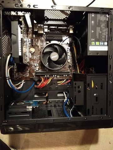

Sikerült beüzemelni a gépet (Amd Ryzen 1500X, Asrock AB350M PRO4, Patriot 8Gb 2133Mhz DDR4, Gigabyte GTX1050Ti). Úgy néz ki memóriamodul probléma volt a háttérben, mert tényleg elég volt a 4 tűs csatlakozó az alaplapi 8 tűs aljzatba. -
