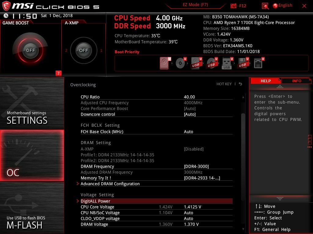

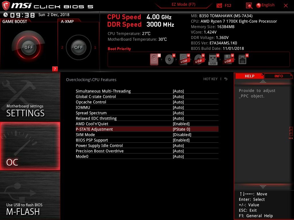

nyul105 #29179 üzenetére

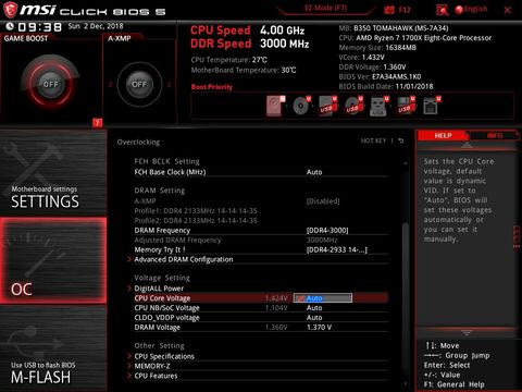

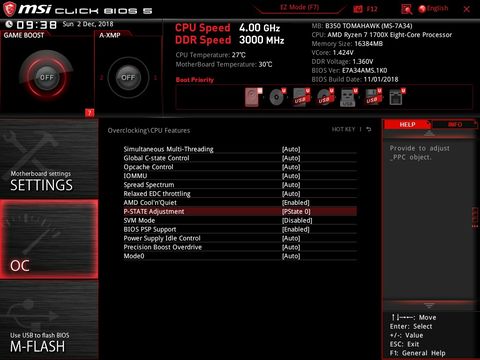

Megcsináltam abban a hsz-ben lévő doglokat de nekem nem veszi vissza full nyugalmi állapotban sem se a feszt se az órajelet. Nem mintha baj lenne mert idle fogyaszt kb 20 wattot de na.
2 kép:
(#29180) nyul105 : :Mi ez a HPET ha szabad kérdeznem?
Nekem is be volt kapcsolva
(#29181) Lemaitre: a feszültségekről nem nyilatkoznék, majd aki jobban benne van a témában, csak egy ötlet: A hűtő rendesen lett visszarakva? Fekszik szépen, pasztázás jó?
nyul105
Na, ezt most on-ba teszem, mert fontos info. Attól nem tudtam restartolni, mert a biosban a HPET-et disabled-re állítottam. Visszatettem enabled-re (ez az alapbeállítás!), és most működik.
Egyébként windowsban ki van kapcsolva, ellenőriztem, nem kellett újra kikapcsolnom.
bcdedit /deletevalue useplatformclock -

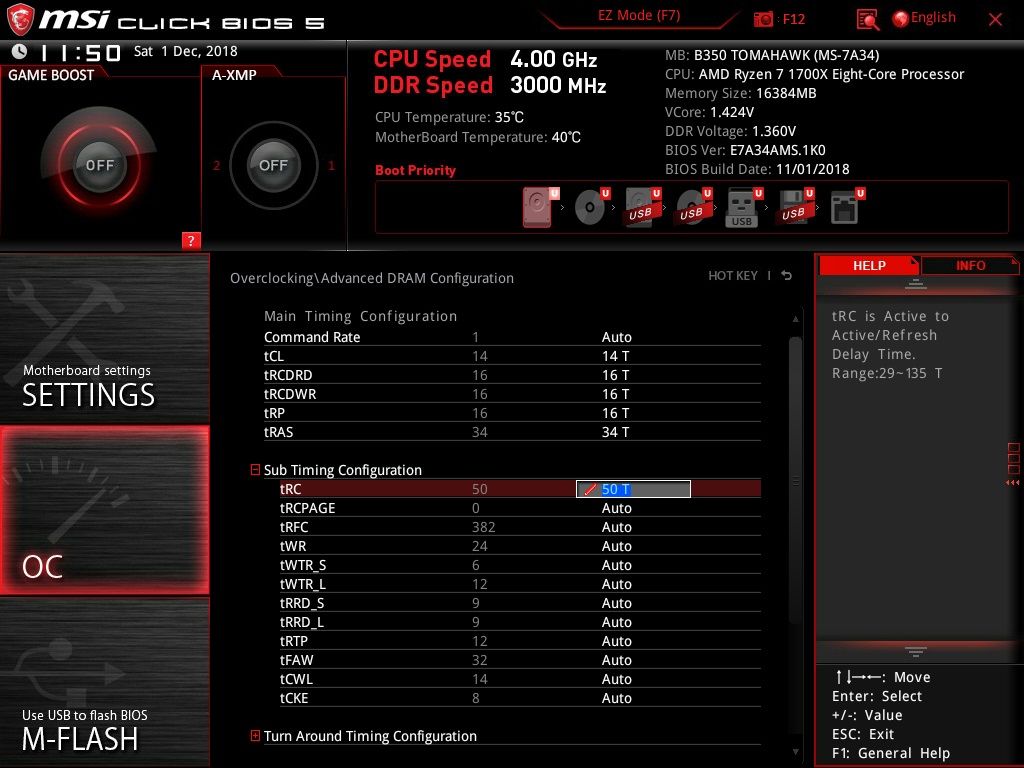

sagit
nyul105 #29169 üzenetére
Én felraktam, a feszültség szabályozás változott kicsit, eddig ha a procinak adtam pl 1,4125 V-ot addig a proci ~1,43-at kapott, ezzel a biossal már kissebb a dropp, már csak 1,424-et kap ha 1,4125 van beállítva. 4 GHZ-en eddig pl kénytelen voltam 1,42-t beállítani hogy 1,44-et kapjon, csak úgy tudtam stabilizálni a procit, viszont a mostanival vígan elvan 1,424 volttal 4 GHZ-en.
Ramok feszelése is változott, korábbi biossal 1,35-öt kellett adjak hogy a ramok 1,36V-ot kapjanak, most 1,37-et kell adjak hogy 1,36V-ot kapjanak, viszont az eddigi 2933 CL14 helyett 3000 CL14-ben szaladgálnak
Chinebenchen dobott egy minimálisat:
Ramok: (2133 MHz-es Hyperx Fury szett)
Csak a tRC-t írtam át manuálisan 50-re
#95462144
#95462144

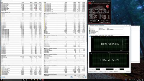

nyul105
nyul105 #27331 üzenetére
Hopp, még egy ilyen. mintha én írtam volna (de nem!)
https://www.hwinfo.com/forum/Thread-Windows-10-1803-freeze-screen
sőt, ugyanaz a user (hopp?!):
https://forums.aida64.com/profile/37554-goaftw/?do=content&type=forums_topic_post&change_section=1
My system, if it's important for you:
AMD Ryzen 5 1600 OC 3.7GHz
MSI B350 Tomahawk (last bios 7A34v1H, although the screen freeze started on May 11 on the old version of the bios 7A34v19)
Thank you very much for your help Smile .mondjuk én 3.8-en használtam, de ugyanúgy v19-ről váltottam v1H-ra! és windows update sem volt.
apropó, este kipróbálom win 10 alatt is a dolgot.

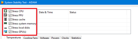

"de aida stressz tesztje 2 perc után leakasztja."
nem akarom fenyezni magam, az okos mas karan tanul, aki meg nem, az max. feltalalja a melegvizet.
kb. feleve irogatom ezt, de most inkabb csak par lapot megyek vissza. -

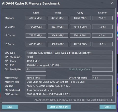

Nagyon hasonló eredményeim vannak, 50 MHz-cel gyorsabb, picit feszesebb időzítésekkel. (Az L3 cache olvasás/másolás miért ugrál ennyire? 100-as nagyságrendben van eltérés két mérés között
arnoldito: ez pont úgy néz ki, mint a gyári +20°C offset amit az X-es procikra rárakott az AMD. 88 fokból nyugodtan kivonhatsz huszat.
