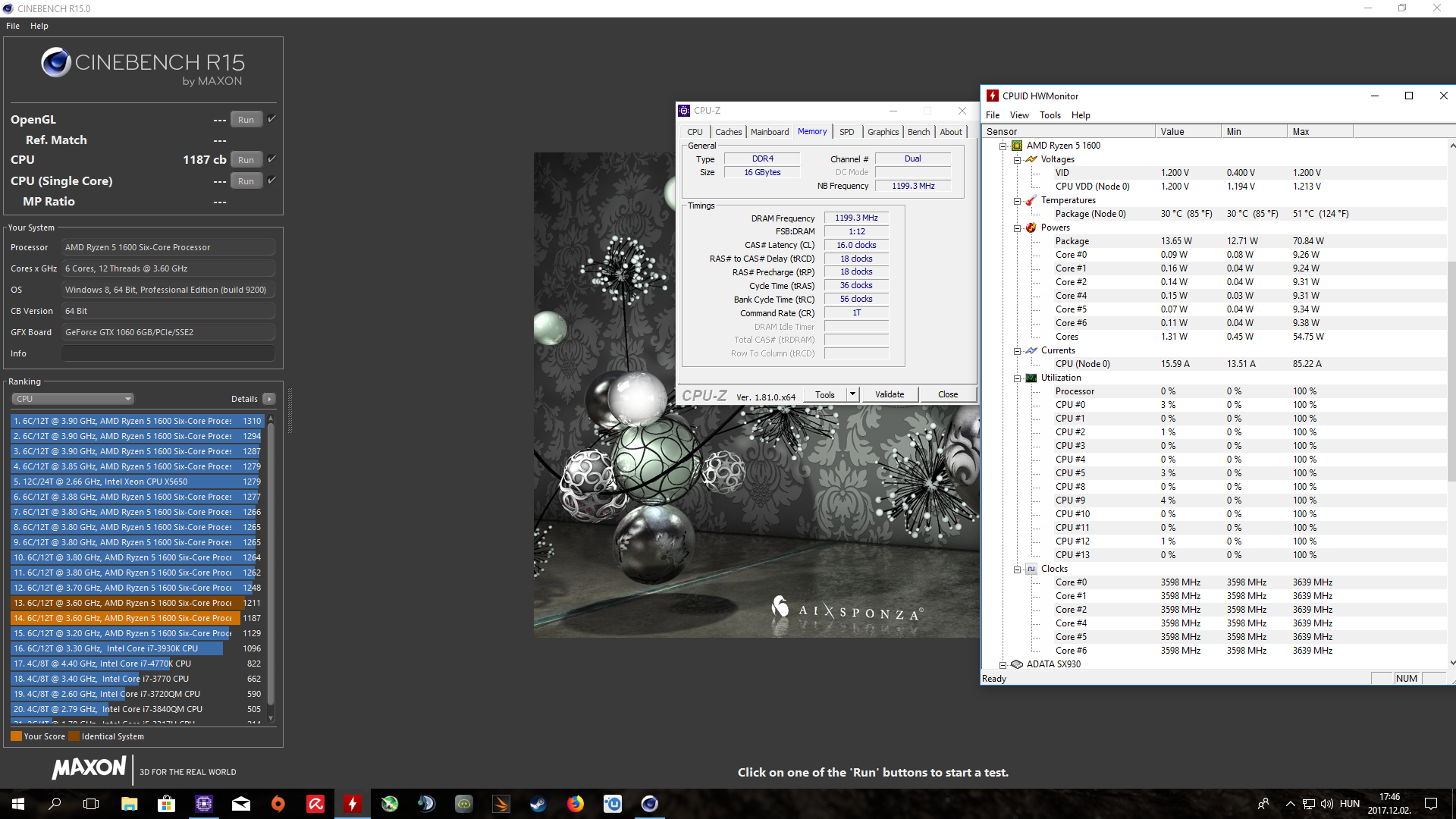

Nekem 3.9Ghz és 2666mhz ram freki mellett 1310-et hozott.
Ugyan ez még fél éve 3200mhz ram freki mellett már 1340 körül volt.
Szoktam nézni mások tesztjeit is elég nagy dinamika tartományba teljesítenek,de szerintem ez annak a függvénye, milyen időzítéseken és milyen egyéb BIOS beállítások mellett fut a teszt -
