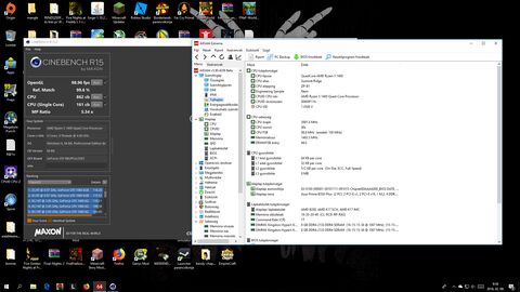

kisza25
T0mBd1gg3R #20303 üzenetére
csinálnál egy Cinebench r20-at alapon
Csináltam tesztet (2710 pont), 3,2Ghz az alap freki, 3,7Ghz-ig boostol és 3,6Ghz-en tartja végig teszt alatt.
kerestem videót a normál 1600-ról
neki végig 3400mhz-en van a teszt alatt, nem egy nagy dolog, de na -

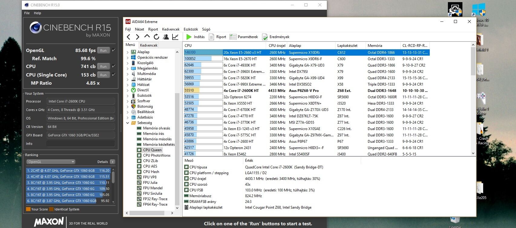

2600K viszonylat Ryzen

nem sokat, nagyjabol 4.1-4.2 korul van a vege.
ha van ra lehetoseged, hasonlitsd ossze eloben a huzott i7-2600K -t egy 4 Ghz -re tolt R5-2600 -al, valoszinusitem meg fogsz lepodni. -
