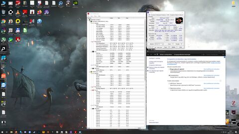

Kössz, ezt kipróbálom, eddig megy stabilan. Cinebench 11.5R ben növekedett egy teljesítmény 13.31-ről 14.21-re (ráadás kissebb fesszel mint a gyári)
Majd a Warthunder meg a Fallout 76 lesz az igazi teszt, az szokott fagyni 30-45 perc után (i5 7600 al nem csinált ilyet, előző gépemen)

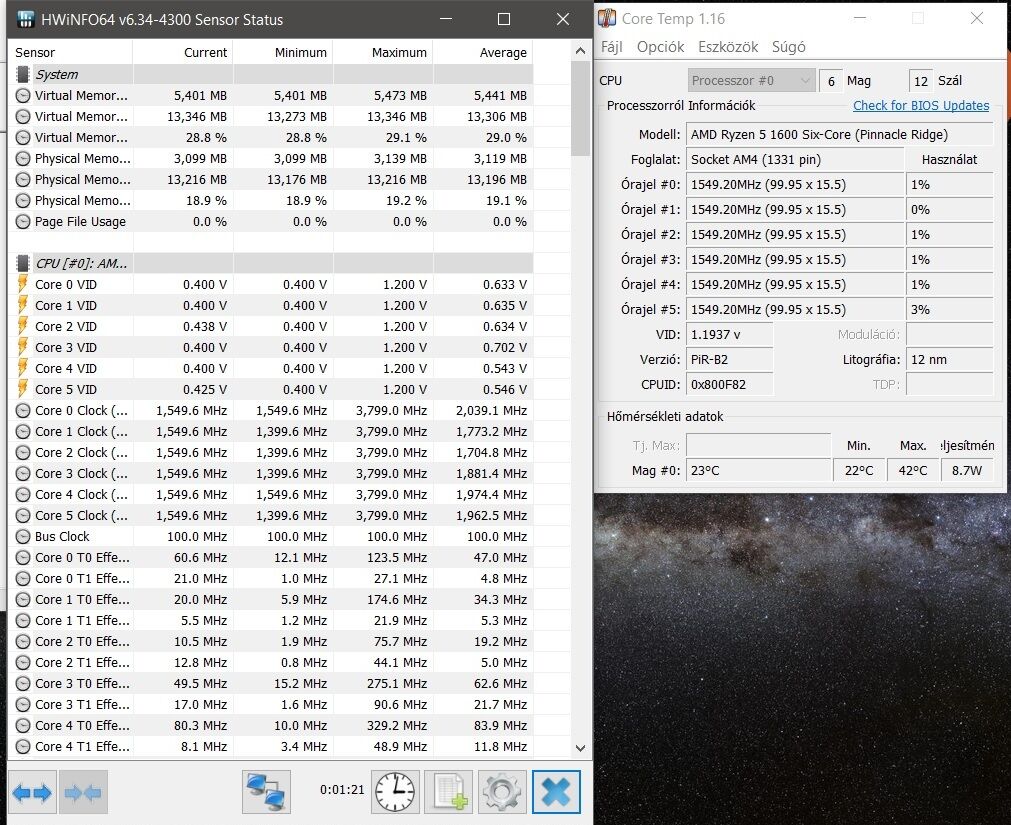

Ha jól értelmezem a Hwinfo-s képet, akkor ezek szerint a coretemp valóban nem a valós adatot mutatja...
Köszönöm a tanácsot! -

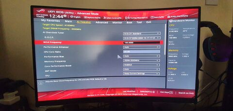

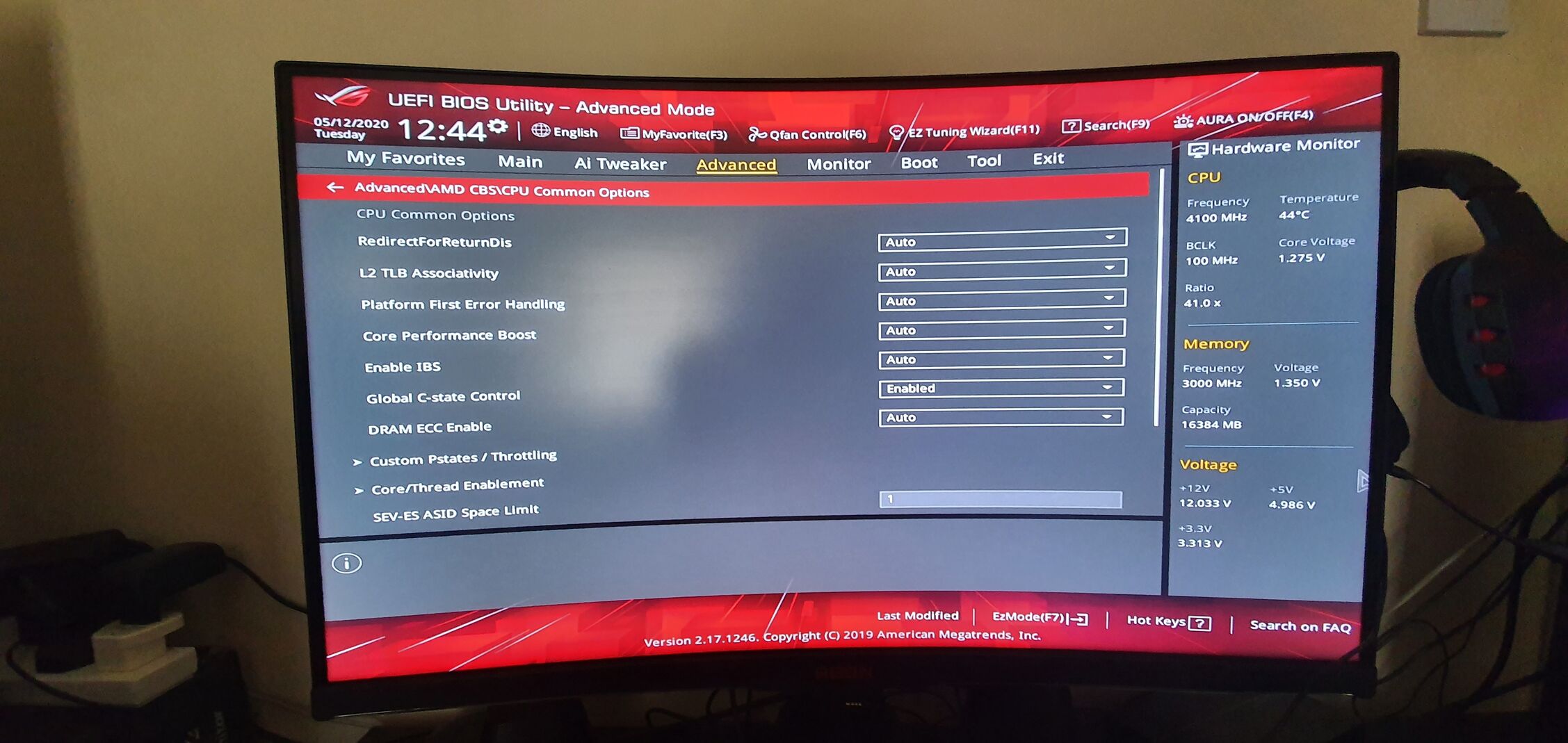

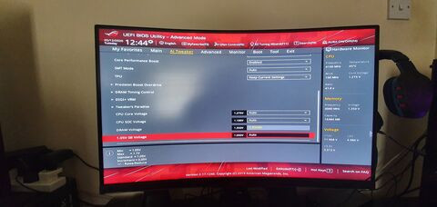

Csináltam egy pár fotót , ma újra pasztázom a procit és kipróbálom úgy is . Lehet hogy a cpu hűtőmmel van gond . ?? Közben a proci 43 fokos már netezésközben . Viszont tegnap 3 órát World War Z-vel játszottam 2560*1440 ultrán minden bekapcsoltam , Sok Zombinál a proci dolgozott 70-80%-on is de nem ment soha 55-60 fok fölé . nem értem mi lehet a gond hogy Windowsba meg nem megy 40 alá.

Szerintem a BIOS-ban ragadtak be a PBO p-state értékek vagy ilyesmi... ode nézz be.
Nem lepne meg ha ezek nem törlődtek volna cmos clear után.Illetve a Ryzen Master reset is kellhet még mellé, bár elvileg ha visszaállítod a PBO dolgokat a biosban auto-ra akkor jó kell legyen onnantól.
