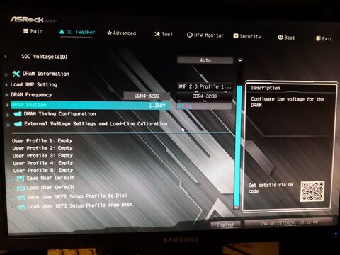

Nem enged. Sem a plusz gombbal, sem manuálisan beírva és leenterezve.
Van valami beállítás amit nem állítottam át? Esetleg nem szabadna betölteni az xmp-t előtte? -

A ram viszont továbbra is 1.4 Voltnál tetőzik.
Te is ugyan itt állítod? Ugyan így néz ki a biosod?He ez igaz és a B450 Steel Legend tud 1.8 Volt dramot míg a B450M Steel Legend csak 1.4-et akkor ez a lap egy sz*r, és jól át lettem verve, mert arról volt szó hogy a kettő közt csak a méret, PCI-E, Sata és fan csatik száma a különbség semmi más.

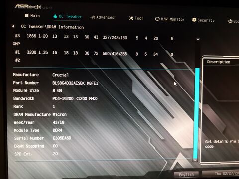

Illetve a Ballistix ezt mutatja: -

Ram feszt meddig lehet a tieddel állítani? Nekem 1.4 a plafon.

Asrock B450M Steel Legend, Ryzen 2600, 2x8 Ballistix 3200 cl16.
Próbáltam a ramot húzgálni, épp ment 3600-on de nem volt stabil, a lap meg nem engedett több feszt adni neki (talán 1.4 a teteje ha jól emlékszem)
Aztán olvastam, hogy zen+ nem is igazán alkalmas 3200+ órajelre.
Ezesetben esetleg szorosabb időzítésekjet bírna? -

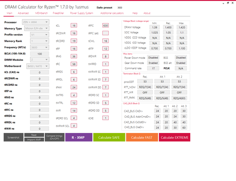

Az normális, hogy b450m steel legenden a max ram fesz 1.4 volt? Sikerült felhúzni 3600-ra a ballsitixet, stabilnak is tűnik de ibt high a 10 kör lefutása után valami fura hibát dobott.
Soc fix 1.1v -
Lenne egy kérdésem, feljebb akartam venni a ramokat, de nem sikerült.
XMP profile (3200) be volt töltve, dram timings fülön mindent átírtam amit a kalkulátor kiadott, feszt följebb vettem, órajele átraktam 3600-ra, F10 és ujraindulás után semmi nem történt. Mi ez valami varázslat? -
