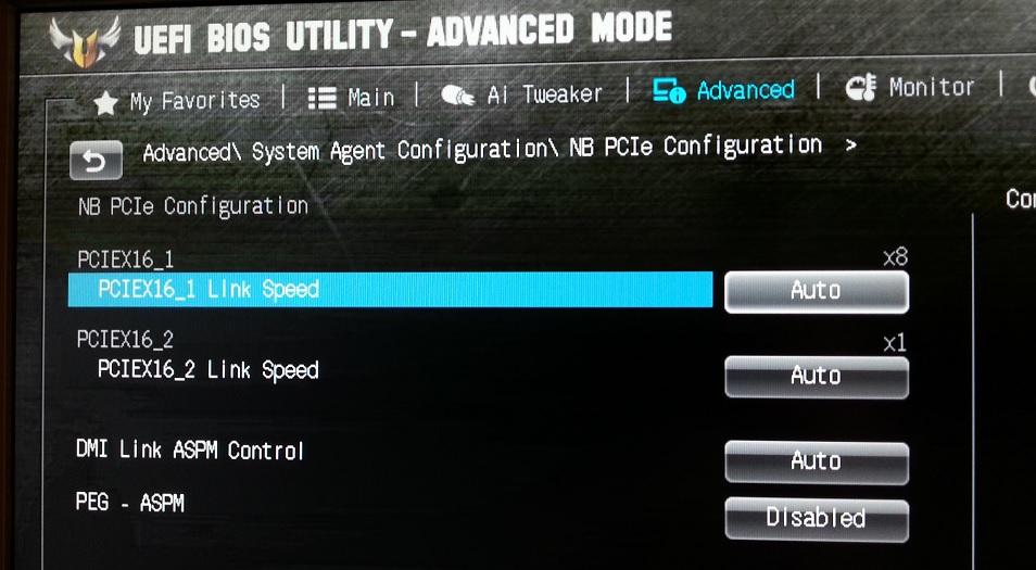

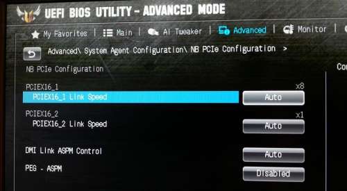

Joshi
Th1sN04ll #10191 üzenetére
Szerintem meg átb_sztak az alaplappal ami most már tökmind1 de ez van. A biosban is 8x-t ír de nem lehet átállítani legalább is nem tudom a mikéntjét már csak azért se mert ez a bios felület is új. Az auto helyett GEN1/2/3 lehetőségek vannak de nem befolyásolják a sebesség értékét. A 14.1-es driverről inkább nem nyilatkoznék a 14.2-et meg ki se próbálom amíg nem lesz whql..

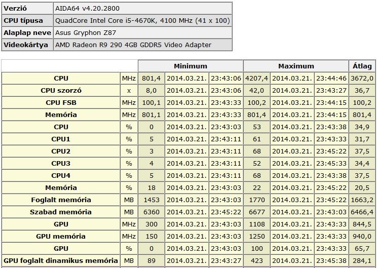

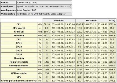

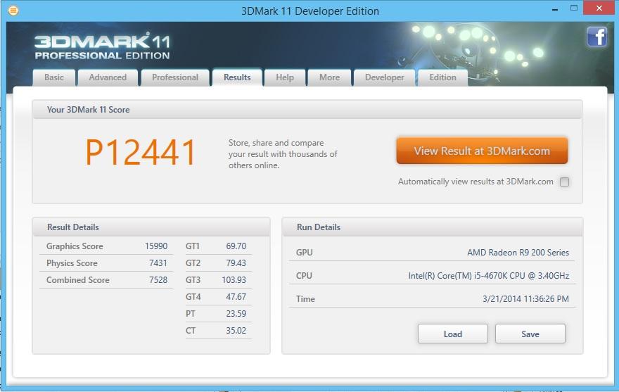

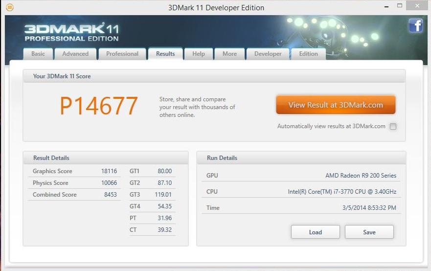

Joshi
Th1sN04ll #10180 üzenetére
Na de az embernek R9 270-es kártyája van!
Oké hogy erősebb a proci de a grafikus teszteknél nem lehetne ennyivel több pontszáma.
Leteszteltem az első négy grafikus tesztet és monitoroztam a proci kihasználtságot, szerintem itt valami nem kerek.
R9 270@1200/1500 + i7-3770@4,1Ghz
R9 290@1100/1250 + i5-4670k@4,2Ghz
És itt van az én AIDA64 monitorozásom ahol egyértelműen látszik hogy a proci bőven elég. Akkor kérdezem én hogy mitől lettek az R9 270-el több FPS-ek a graphics teszteken?
