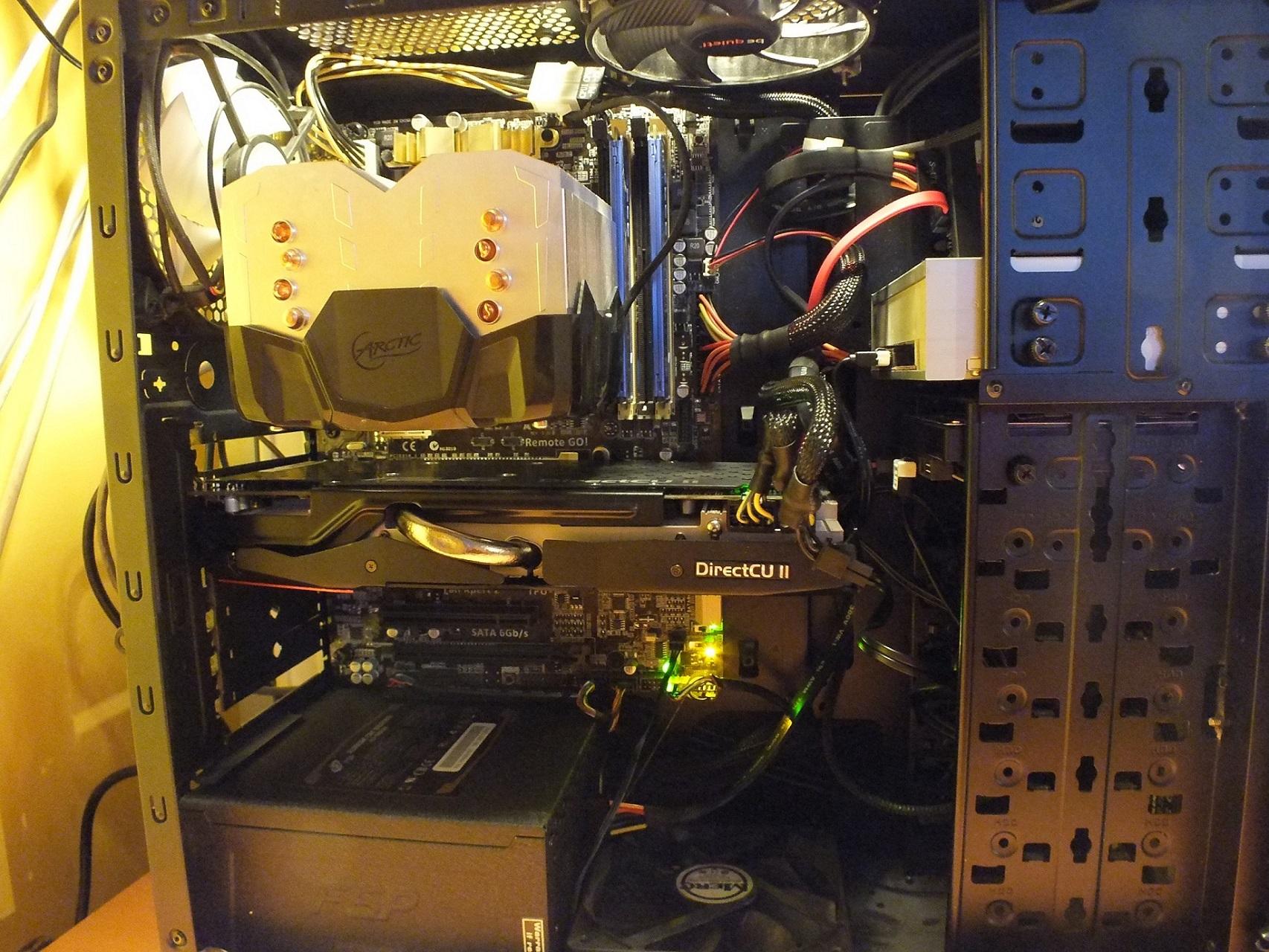

nekem is hasonló berendezésű a házam és a CPU hűtőm is azonos. nálam segített valamennyit a VGA hőfokon az, hogy a CPU hűtőt 90 fokkal elforgattam. lentről felfele nézett, a VGA felé eső oldalra került a venti és fújja felfele a levegőt a ház teteje felé (közben szívja a VGA-ról). természetesen a ház tetejében is ott van egy venti, ami viszi is ki rögtön a meleget!

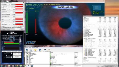

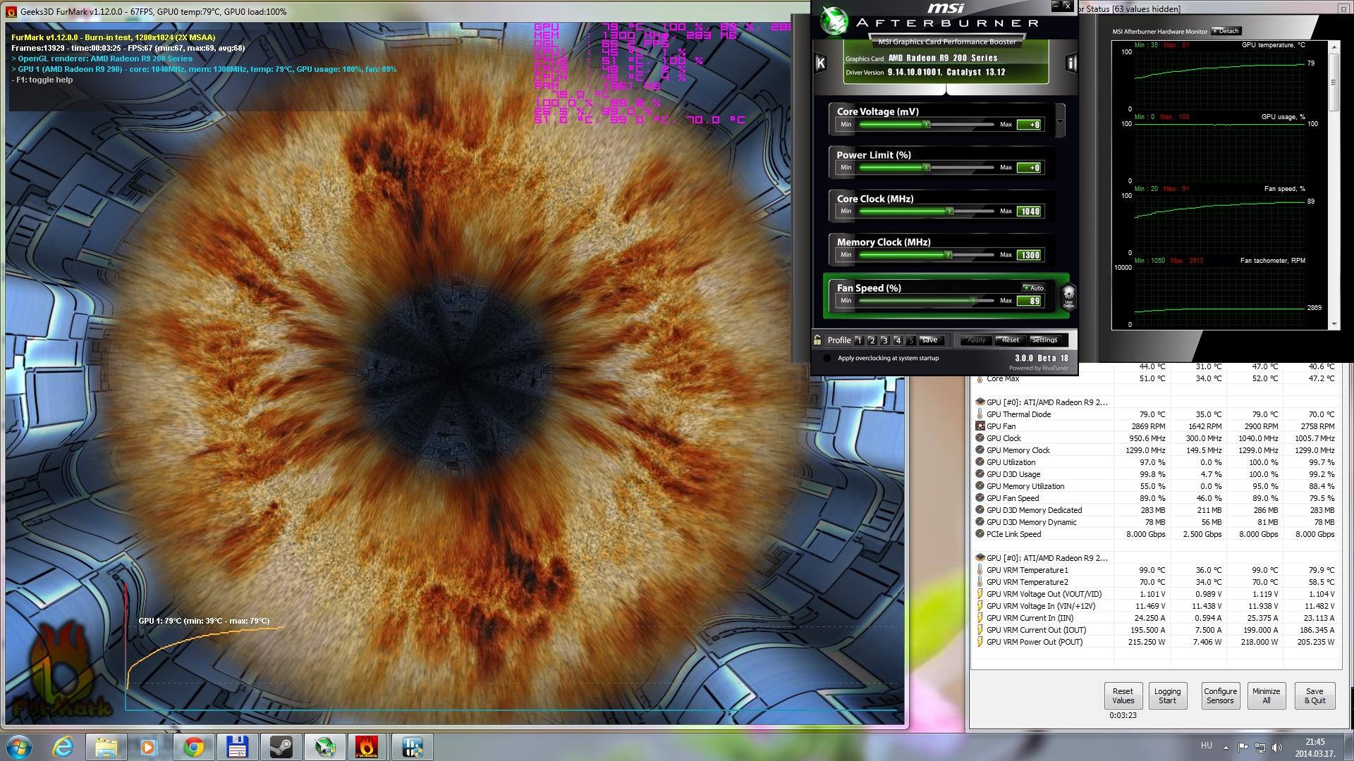

bár az én ASUS-om nonx
, és ha már saját ventiprofilt használunk akkor én egy olyannal próbálkoztam, ahol a GPU hőfok + 10 a venti %-os pörgése.
nem mondom, hogy halk volt, de ez az eredmény született (hogy még inkább azonos legyen a körülmény, feltettem az órajeleket N.Ferry kártyájával azonosra, azaz 1040/1300):
avg FPS: 68
venti: 89% (2869 RPM)
GPU temp: 79
VRM temp: 99 -

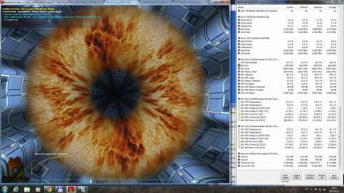

annyi szó esik az ASUS VRM hőfokairól, de eddig még nem láttunk házi teszteket a többi kártyáról (HSM 280x-e volt egyedül itt reprezentálva - de azt feltételezem, hogy a teljesítmény miatt az összehasonlítás nem biztos, hogy teljesen jogos).
szóval szívesen látnám, hogy az MSI, SAPPHIRE, GIGABYTE 290 non-x custom kártya tulajdonosok mérnének VRM hőfokot furmarkban, ezekkel a beállításokkal:
furmark v1.12
burn in test
1280x1024
2xMSAA
OC nélküli órajelekenaz érdekelne, hogy az ASUS méréshez képest hány fokra mennek fel 3:30 alatt, illetve ha még nem érték el ennyi idő alatt a kritikus 100-110 fokot, akkor azt mennyi idő alatt érik el (ha elérik).
köszönöm!

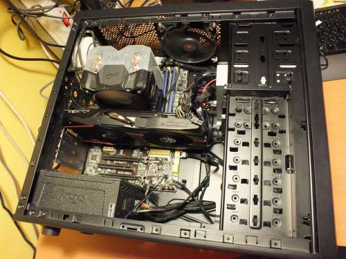

én a tápot cserélném legalább egy 550W-osra.

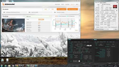

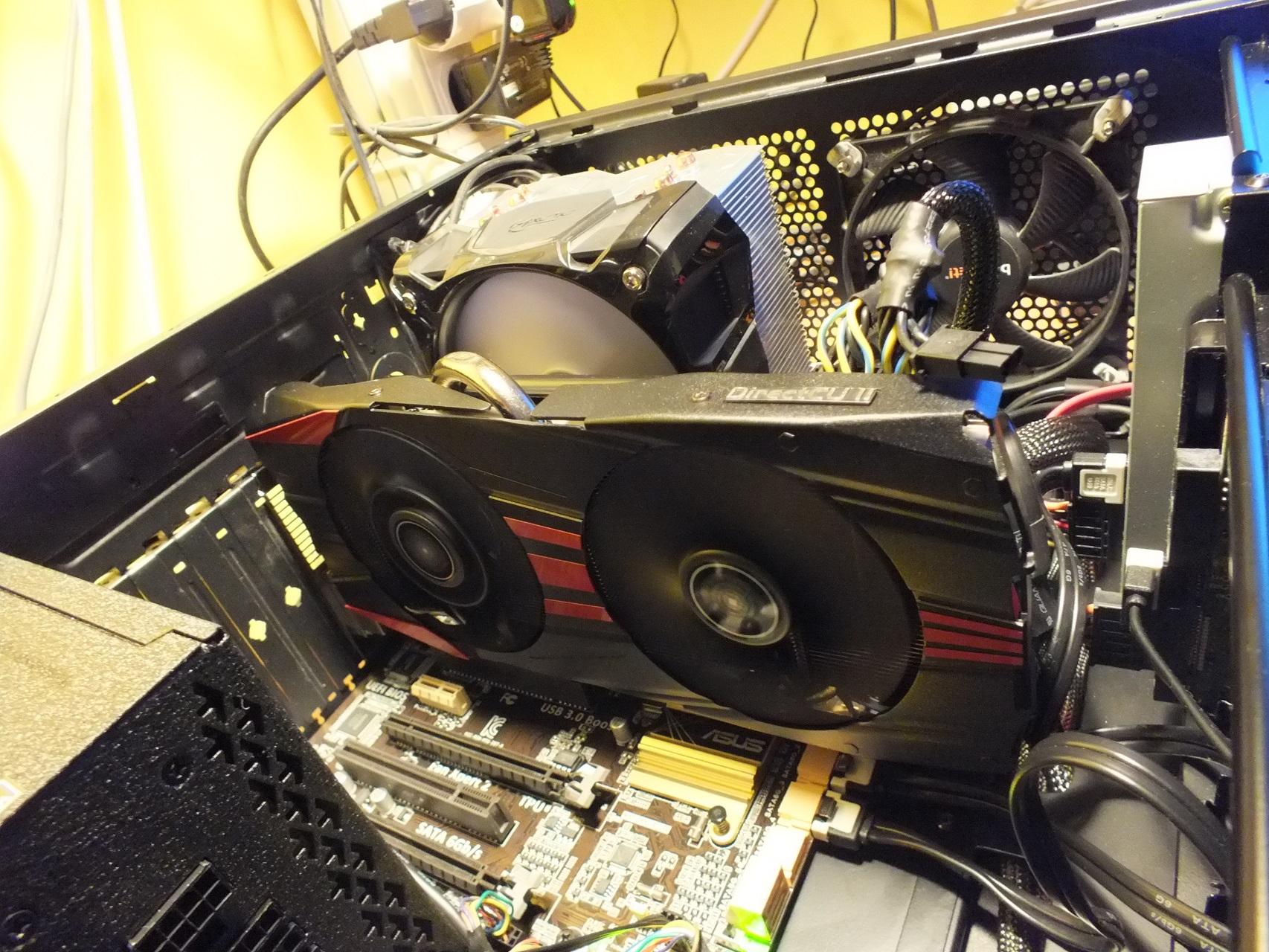

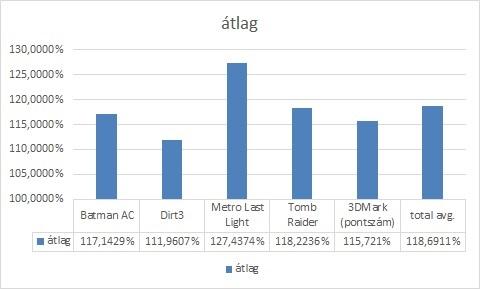

csabsz13

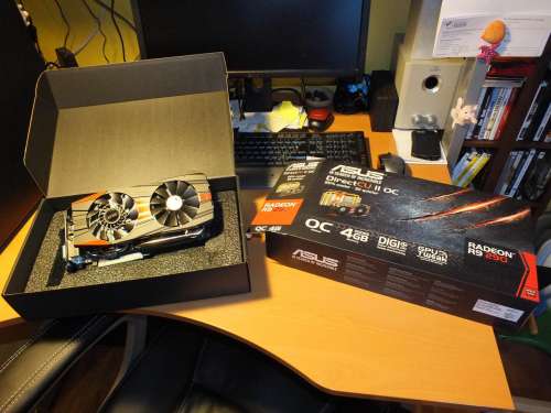

no, megvannak az első benchmark eredmények az ASUS DC2OC kártyámmal.
alapon hagytam mindent (OC majd akkor jön, ha lesz időm és energiám éjszakázni), szóval:
GPU 1000MHz
mem 1260 MHz
CPU (i5-4670k) 3,4 Ghz
mem 1600 MhzBenchmarkok:
Batman AC:
átlag: 123 fps
minimum: 38 fps
maximum: 158 fpsDirt3:
átlag: 150,52 fps
minimum: 92,82 fpsMetro LL:
átlag: 69,67 fps
minimum: 9,3 fps
maximum: 130,02 fpsTomb Raider:
átlag: 65,3 fps
minimum: 52,4 fps
maximum: 78 fps3Dmark firestrike: 8237 pont
és a végére egy érdekesség. Az ASUS R9 280X DC2T eredményekkel (gyári beállítás) is összevetettem a fentieket, itt a különbség:
csabsz13

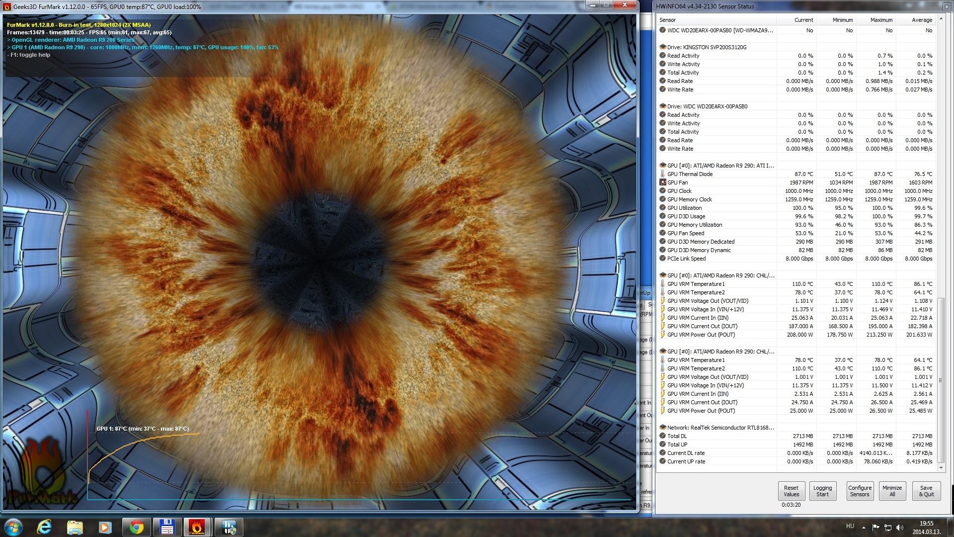

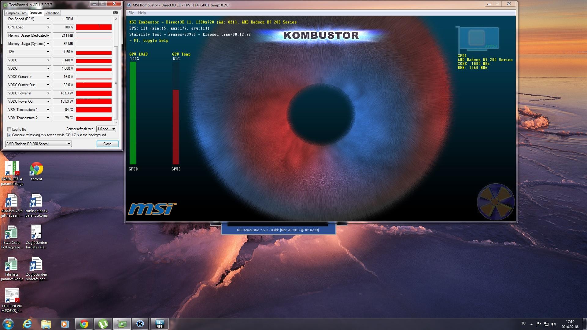

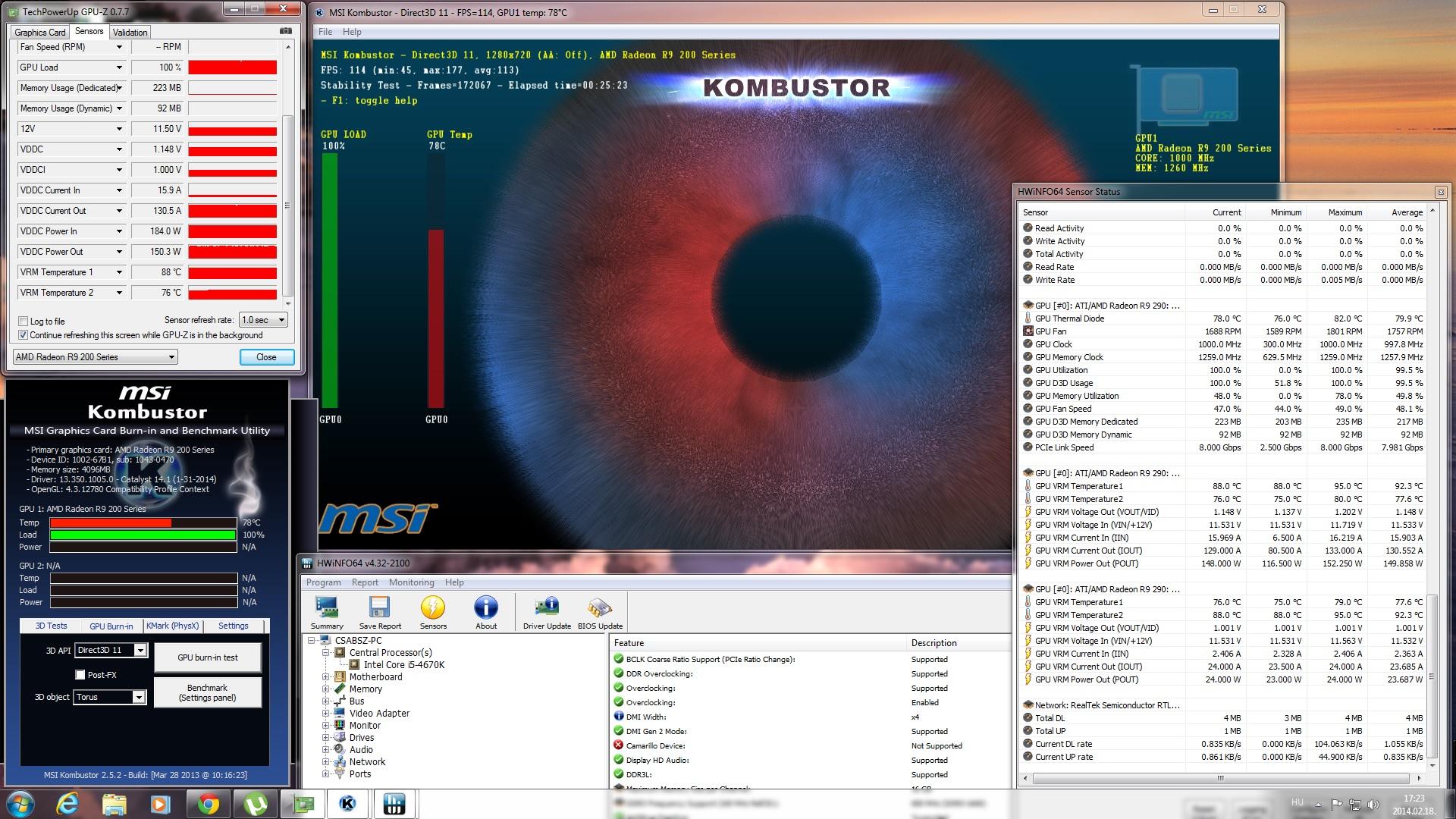

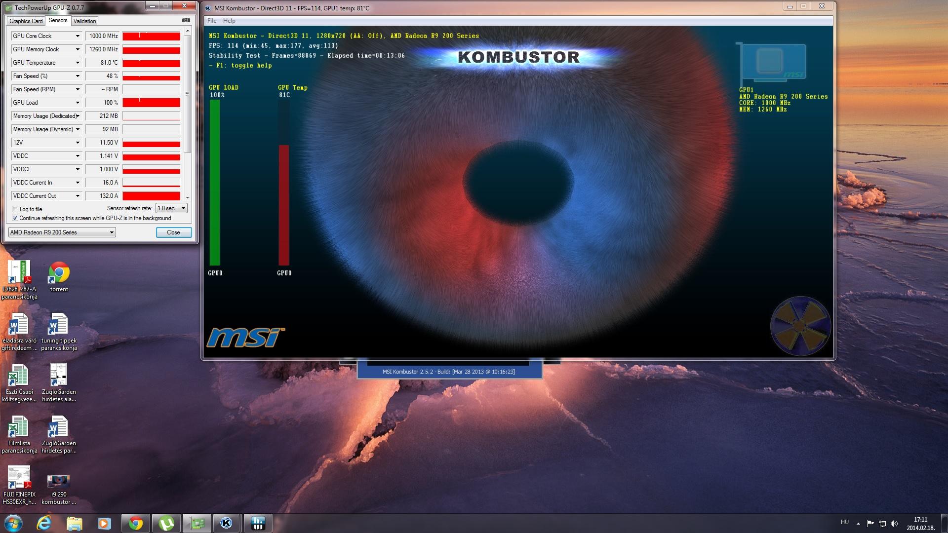

na, rögtön rácsaptam egy kis kombustort - megnézni, hogyan szuperál a hűtő.
először a ház ventijei nem mentek, csak a CPU venti. GPU 1000 MHz, mem 1260 MHz.ezzel 10 perc terhelés után:
GPU temp: 81 Celsius
VRM temp: 94 Celsius
voltage: 1.148V
fan: 48% (a GPUz nem mérte RPM-ben)25 perc terhelés után (20 perc körül rákapcsoltam a ház ventijeit is):
GPU temp: 78 Celsius
VRM temp: 88 Celsius
voltage: 1.148 V
fan: 47% (a GPUz nem mérte RPM-ben) -
