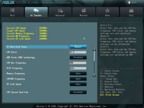

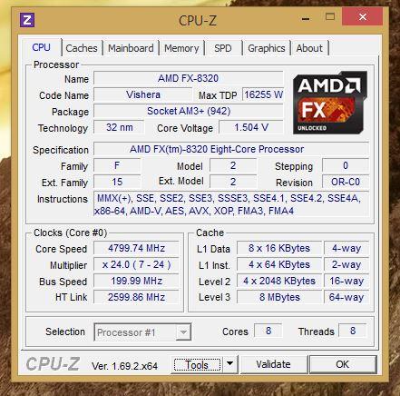

2,6-on mennyi értelme van szinkronba hozni a HT-t és a CPU-NB-t? Ki próbálkozott vele, hozott bármiféle gyorsulást?
Ha már a prociból nem tudok normális körülmények között 4,6-nál többet kihozni, lehet, hogy megpróbálkoznék ezzel még egyszer, hátha.
Ha már szó esett a "golden chip" dologról:
Ez akkor most mi?![;]](//cdn.rios.hu/dl/s/v1.gif)
Most látom, "csak" két modullal nyomta a csávó. -

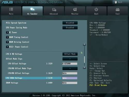

Csak le kéne prime-olni, hogy stabil marad-e.. De azt ~30 fokos környezetben kicsit nehéz.
Eléggé meleg a VRM is így.Lehet ez is ellenne, csak le kéne tesztelni, hogy stabil-e, vagy sem. Csak vicces, mert ultrahigh LLC-vel kell neki az 1,52V. Ha vissza rakom high-ra, azonnal megfagy terhelésre.
Nekem a 4,6 a határ 1,44V-n. 1,44 felett fűt mint a kazán..1,47V-n már 2-3 fokkal melegebb, és így tovább.
Nekem is ez marad szerintem, csak mindig próbálkozom, hátha.

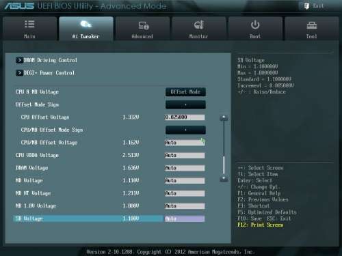

marci1250
Most húztam az Fx 8350-esem 4,5Ghz-re, és itt az offset voltage 1.320 mutat és hiába állítom és resizem nem változik, CPU-Z szerint sem, ugyanakkor mégis változott valami, mert a prime stabilizálódott és a CPU-z is max 1.368 voltot mutat teszt alatt.
Ez jó?

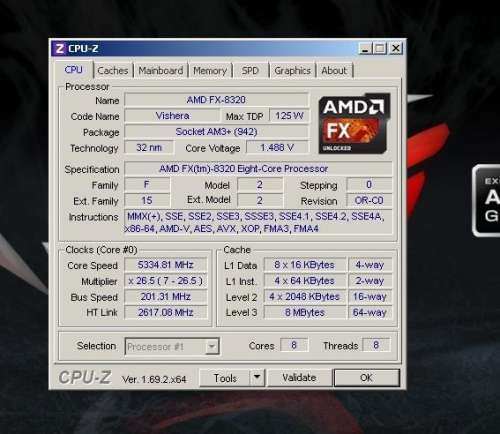

hackeeeee
#46721
1.55V, pont mint a shoton amit sasbá' linkelt, ezért is ment a trollfej másodiknak, egy igazi díszpéldány féligazságokkal operál!
Terhelés alatt fel is veszi, de idleben ennyi az étvágya és bírja, nem dobja el magát.
A legutóbbi benchmark körnél írtam is, hogy még játszani is tudok 5.3-5.4en, C3 welcome in the jungle sem öli meg, egyedül a szintetikus tesztek keveslik a feszt.(#46717) duc:
Magam is ezt tapasztalom mióta SA tulaj lettem, simán megbírkózik az 1.5V-al.
