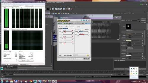

Ma rendereltem egy jót. 3 óráig tartott CPU 100%-on mind a 8 szál! Egyszerűen ennél boldogabb majdnem ,hogy lehetek. sokszor kikívánkozik belőllem ,de nem bántam meg ,hogy FX-t vettem. Úgy látom van tartalék még benne ,ha nagyon akarom!
100% cpu melett 1200-1500 között pörgött a brocken és 3 óra után is 61 fok volt 4,2 Ghz-n a maximum!
