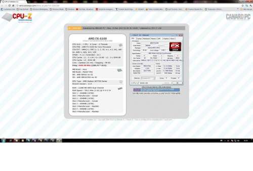

Na, végre megy az FX6100-as.
AIDA-val megcsináltam a méréseket a régi Phenom II-essel és az FX6100-al. Durva különbségek lettek:Phenom II FX 6100 KÜLÖNBSÉG (%)
7872 13417 170,4%
6698 9148 136,6%
9486 16119 169,9%
56,8 53,5 106,2%
11559 21553 186,5%
5284 10456 197,9%
79 177,3 224,4%
428 10385 2426,4%
1063 2480 233,3%
2142 3500 1634%
4059 8042 198,1%
2059 4092 198,7%
1030 1751 170% -
