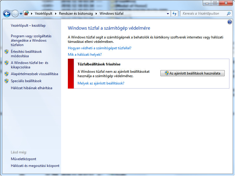

Van egy problémám:
W7 x64 oprendszerem van, és nem tudom bekapcsolni a W7 saját tűzfalát.
Ez a kép fogad, rákattintok, de nem történik semmi:
Akkor történhetett vele valami amikor felraktam a NIS-t, mert automatikusan kikapcsolta a W7 falát, és még valami üzenetet is rakott a helyére. Aztán később uninstalláltam a NIS-t, felraktam a APSS-ot, és akkor még oda sem figyeltem rá, hogy nem lehet visszakapcsolni.
Van-e rá valami megoldás? -

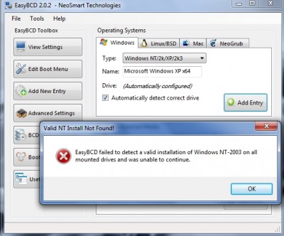

Pár napja próbálom működésre bírni a w7 melletti xp-met. A gond a boot menü: nincs.
Amit eddig csináltam, próbáltam:1. Rakjuk be a meghajtóba a Windows 7 telepítőlemezét, vagy csatolják be a virtuális meghajtóba a képfájlját.
2. Indítsunk a régebbi operációs rendszeren alatt egy parancsssort: Winjel + R majd cmd szó beütése után OK gomb
3. Írjuk be a parancssorba az alábbi szöveget:
X:\boot\ bootsect.exe /nt60 all
ahol X a Windows 7 telepítő lemezét tartalmazó meghajtó betűjele
4. Miután újraindítottad a gépet, látnod kell a Windows 7 boot menüjét. Hogy visszaállítsd a boot menübe a régebbi operációs rendszer indítási opcióját, nyiss meg egy rendszergazdai szintű parancssori ablakot, és írd be az alábbi szöveget:
bcdedit /create {ntldr} /d “Menü elnevezése jön ide pl. Windows XP Professional”ez kiírta hogy success, de nem lett jó. Csak a W7 bootol.
Próbáltam EasyBCD progival ezzel a leírással de a 13.pont után a következő képet kapom:
Infók: W7 pro 64bit msdna ez volt fent, majd mellé ugyan arra a winyóra és particióra telepítettem XP pro 64bit /lehet hogy SP1/ msdna.
Boot menüm még mindig nincs. W7 bootol automatikusan.
