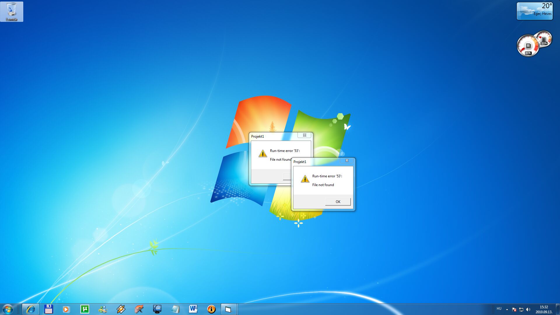

Nálam nincs ilyen fül. A Beállítások/Egyéb/Speciális beállításoknál egyszerűen nincs olyan, hogy "Bővítménykezelő"
A te Outlook-od is 2007-es?(#28689) bobsys: Kitöröltem a tanácsodra, de ha elindítom az Outlook-ot, újragenerálja ezt az extend-dat fájlt, s megint csak jelentkezik a hibaüzenet...

Leszedtem már az Outlook-ot, újraraktam, de az üzenet megmaradt. Fogalam sincs, hogy töröljem a plugint, ha már egyszer törlődött, s épp ez a baja az Outlooknak. Vagy hogy tudom megszüntetni az Outlookban, hogy ezt a vackot is be akarja tölteni?Üdv.

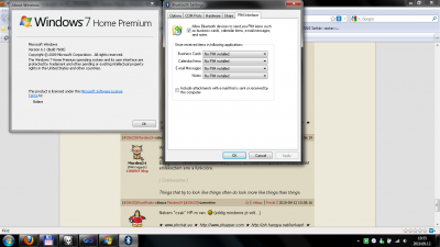

üdv!
lenne egy olyan kérdésem, hogy van-e arra vmi megoldás, hogy a tudjak bluetoothon fájlokat küldeni gépre úgy, hogy ne kelljen mindig a jobb klikk>fájl fogadására nyomnom?
a bluesoleil-t nem szeretem, vmit a windowsos bluetooth klienssel kéne okoskodni.
köszi

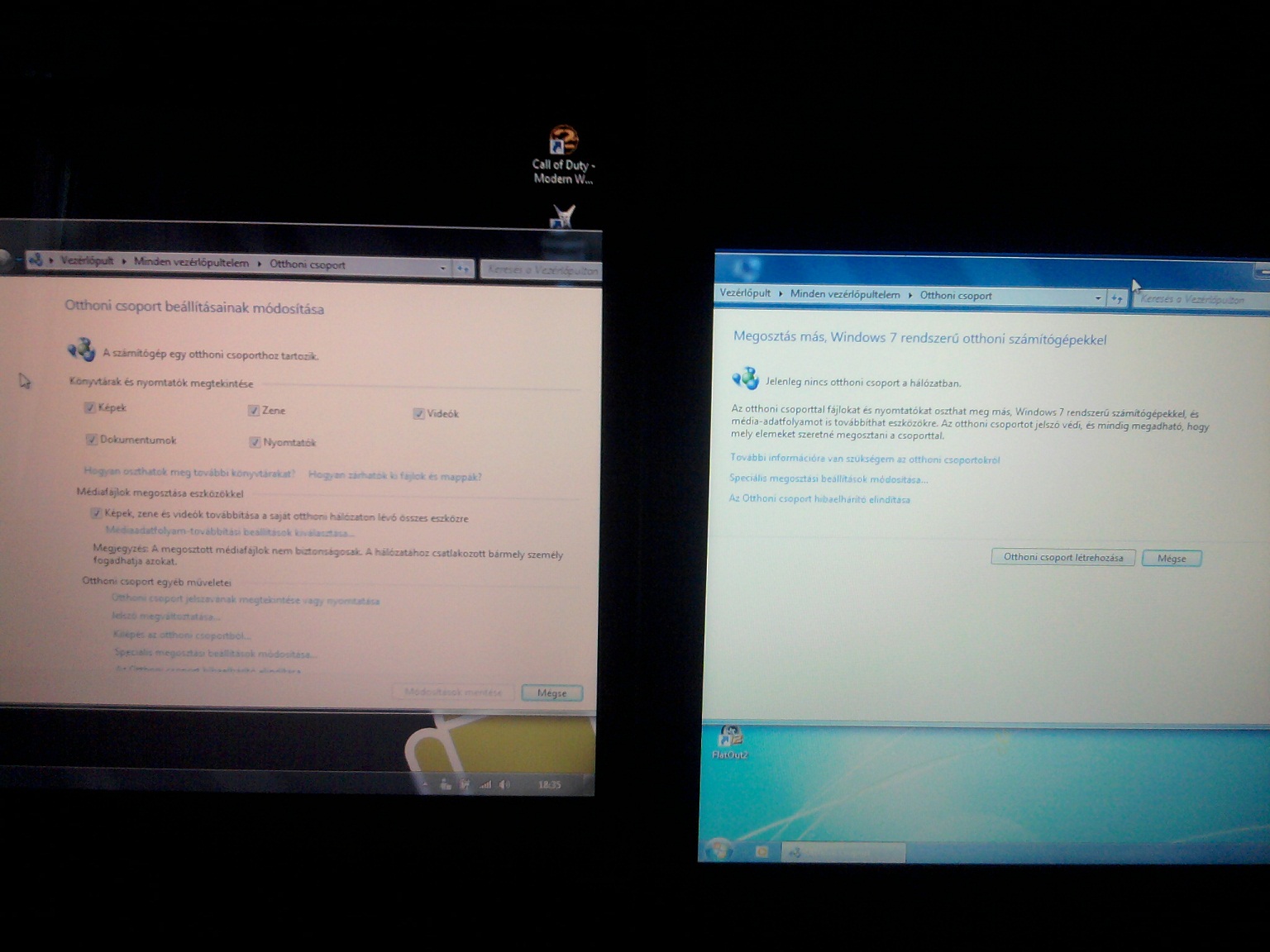

Helló, amig nem látta egymást a két gép, az Outpost miatt, párszor létrehoztam az otthoni csoportot meg kiléptem belőle. Na most ez hol tudom megnézni, hogy mik voltak a műveletek, illetve, hogy minden rendben van e biztonsági szempontból főleg ?
