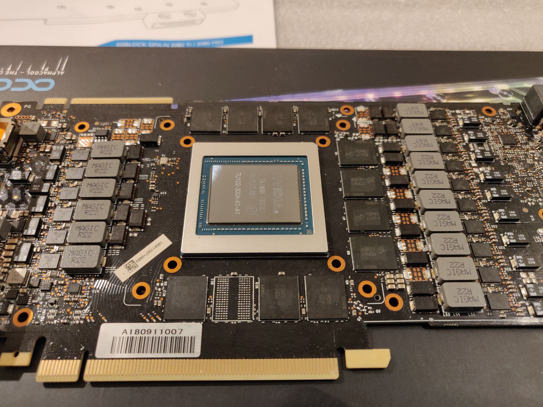

Mivel a 2080ti brutalis meretu maggal rendelkezik, meg lehet normalisan huteni. Emiatt en minden nvidiara kryonaut-ot teszek. Egyetlen baja, hogy 80fok felett jelentosem romlik a hovezetese, de az uj, kryonaut extreme mar nem, 110foknal sem volt semmi baja allitolag...

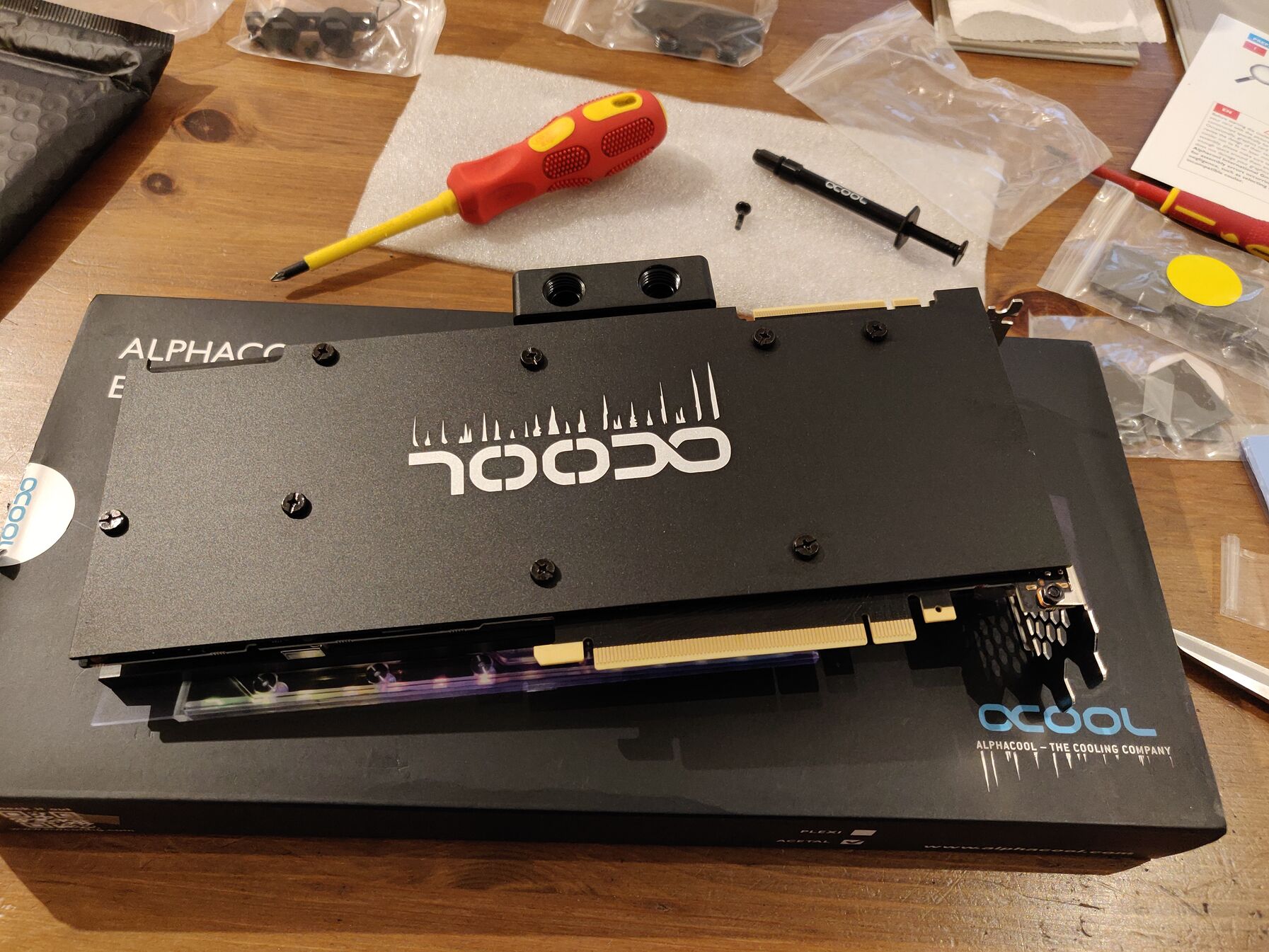

Devid_81
Epp most szerelem at a gepet kompletten.
VGA-t befejeztem, rajta a full blokk.
Viszont alaplapot is kell csereljek es azon gondolkodom mielott full osszerakom elotte tesztelni kellene asztalon a lapot, csak annyira, hogy legalabb a biosig eljussak.
Viszont nincs integralt VGA, az egyetlen VGA-m az az amit most szereltem at...
Mi lenne ha kb egy fel percre beinditanam a gepet csak megnezni el e az uj alaplap a VGA-val?
A procira van egy kis hutesem, viszont a VGA-n csak a blokk van, de a vizet meg nem tudom bekotni...
Eleg nagy a blokk, egy par masodpercre csak kibirna szarazon, nem?
Egy RTX 2080Ti-rol lenne szo amugy. -

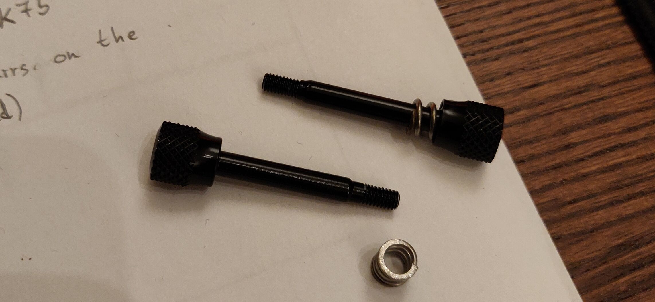

Van ötletetek, hogy honnan lehet szerezni UNC 6/32 menetes csavart CPU blokkhoz?
Ilyet:
Egy korábban rendelt Bykski blokk backplate-jébe beletört az egyik csavar (gépen kívül próbáltam szerencsére), mostanra kaptam új szettet de a backplate-et kifelejtették.
Így most van egy M3,5 csavar szettem és a gyári UNC menetes backplate.
M3-ast [link] már találtam amazon.de-n, ilyesmi kellene UNC menettel. Merlin-t néztem, de nem találtam ilyet. Végső esetben rendelek Kínából, vagy veszek egy M3,5 backplate-et...
Köszönöm a segítséget! -

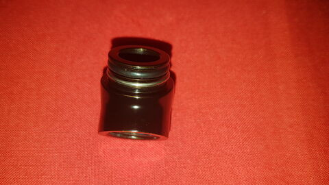

AC forgatható 90 fokos fitting szivatott, újonnan szárazon nehezen forgott, mikor vizet kapott eresztett is egy kicsit, de nem tudtam hol ereszt ezért amennyire csak bírtam téptem bele a plexi blokkba (így van egy éve, eddig nem volt probléma) de szerintem a forgatható elem a nedvesség hatására beugrott és azóta nem ereszt és könnyen forog, olyan mintha eredetileg nem lett volna jól összerakva. Csak leírtam, hogy ilyet tapasztaltam.

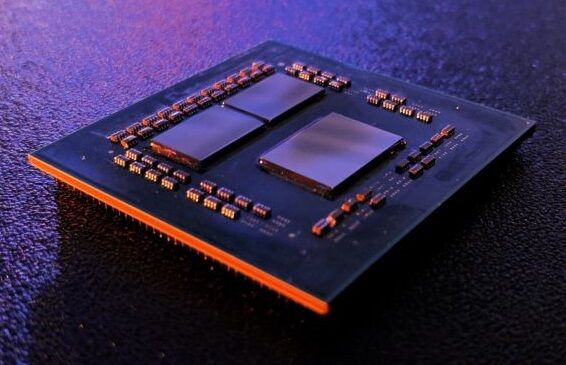

Urak egy kerdes feletek,
Alphacool Eisblock XPX
Ezzel a blokkal mennyire merjek neki szaladni Zen 2/3 hutesnek?
Mivel a Zen 2/3 ugye nem a cpu kozepen melegszik a legjobban.
Kuka vagy jovanaz' kategoria?
