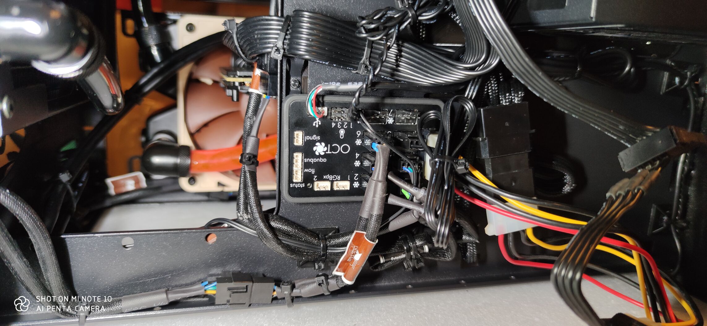

Megjött a tápom is.
Remélem elég lesz mindenre.
Lenne egy kérdésem.

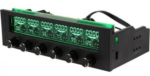

A folyadék pumpa teljesítményét ezzel a kütyüvel lehet szabályozni vagy csak a ventilátorokét?
Valamint a flow és aquabus és signál csatlakozók mit vezérelnek vagy csinálnak?
Ezt ma hozza majd a futár mert tegnap sikerült mást küldeniük. (Merlinhardver). -

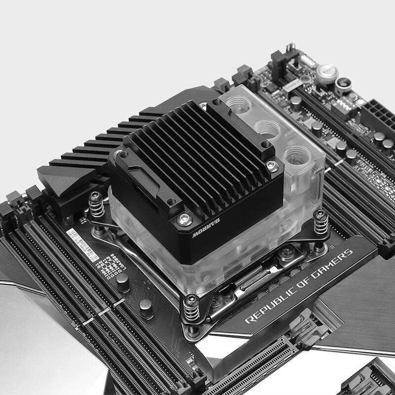

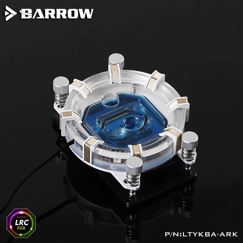

Unalmamban szétnéztem milyen design-ok mennek most Byksky és Barrow részen. Ez előbbi inkább a prémium érzés felé mozdult el, nagyon szép letisztult blokkkjai voltak és vannak.
A Barrow meg gondolt egyet és csinált sok érdekes cuccot, köztük ezt a kettő emelném ki:
1. Kombó CPU blokk + pumpa + tartály:
2. Ark reaktor CPU blokk:
Kéken világítva biztos szépen mutat.Nem venném megy egyiket se, de a mérnök fejem rácsodálkozott ezekre.

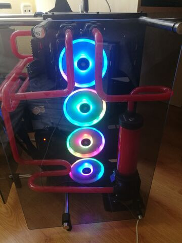

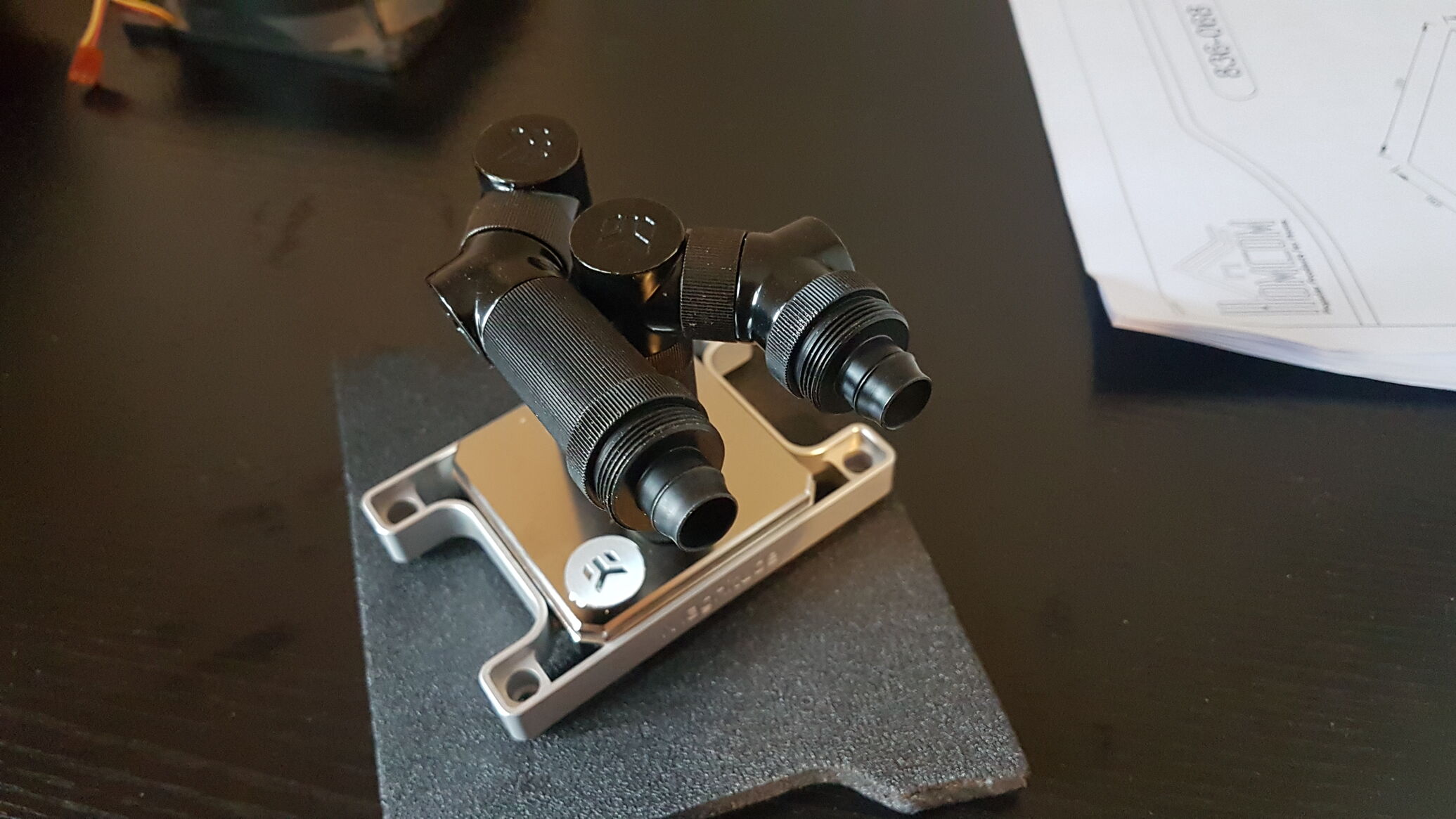

ÏIgy tudom megoldani.
Egyetlen egy problema, hogy kifogyok adapterekbol.... Ezek az EK CSQ 45-90 fokos adapterek 10 evesek, es bizony mar a veguket jarjak. 3db 45 fokosom van, de egy biztos eresztett, egy jo volt, a maradek pedig lutri. Most jonne jol a nyomasproba kit.
Azt hiszem be kell ujitanom, legkozelebb lecserelem az osszeset. 8db 90 -es, es most a 2db 45 -os. Sajnalom oket, mert ezek jol neznek ki.
MPowerPH

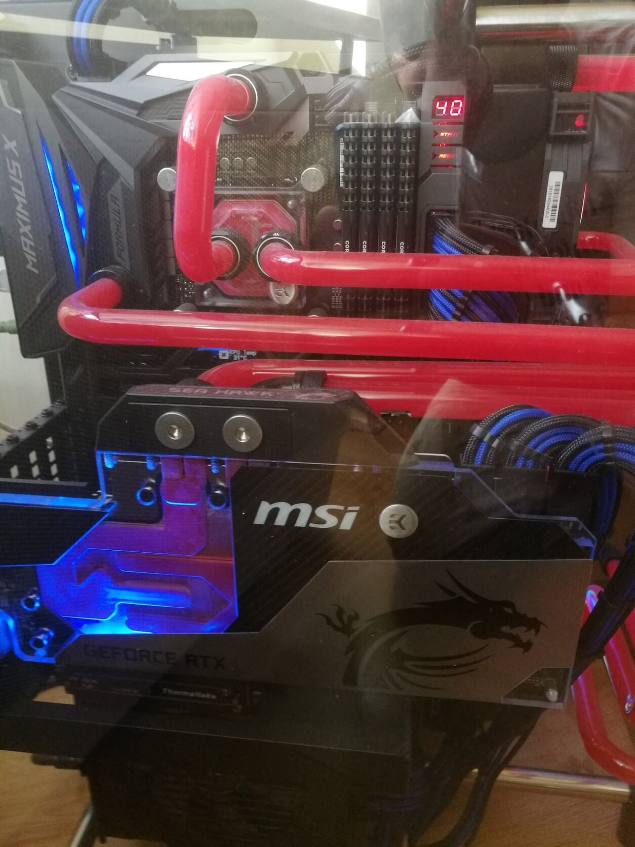

Basszus, tudtam, hogy nem lesz setagalopp... Ugye nalam a blokk goofy orientacioban volt felrakva, mert ugy jott ki a csovezes, leven IO tuloldalarol jon mindket cso parhuzamosan. Ryzennel mivel asszimetrikus a blokk, ezert nem ajanlott, es ahogy nezem, nem is lehet 90 fokkal elforgatni.
Rohadjonmeg.

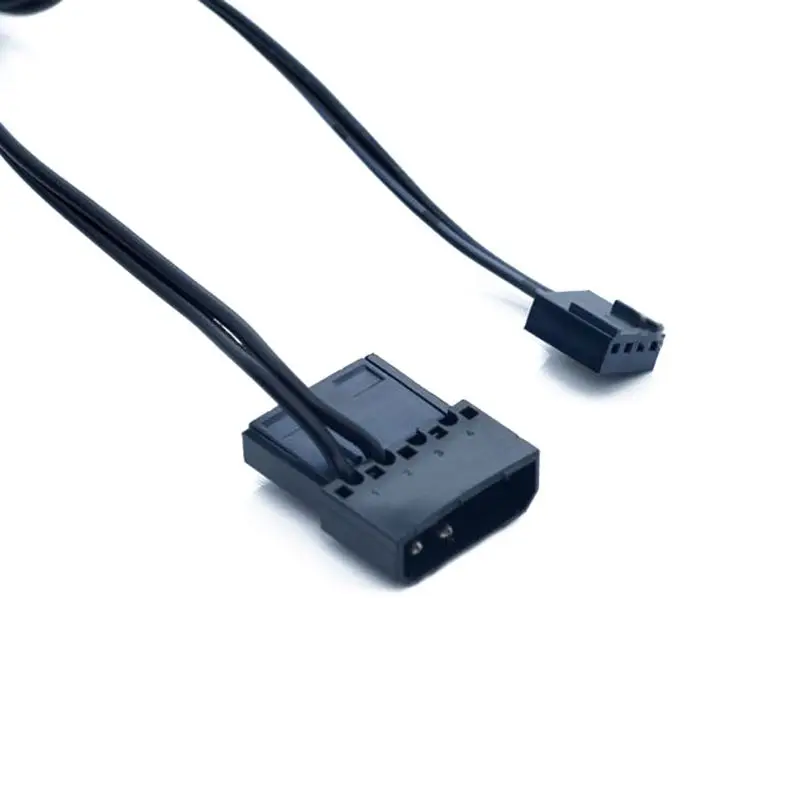

Szerintem 99% hogy nem ,de kellene pontos típus. Ezek 3 pines ventikhez vannak és nem pwm jellel szabályoznak hanem 12V tápfeszültséget csökkentik. Alaplap és annak gyári programjával tudod ha újabb, vagy kell venni egy ilyet van szabad félórád [link] . Engem azonnal meggyőzőt. Gépbuziknak csinálták
w580
ericdrawen74
#65829
Szia! Igen kell, molexen veszi fel "nagy áramot" ami működéshez kell. 4pines csatin ha megnézed csak PMW signal - vezérléshez, és tacho signal - fordulatszám amit visszaküld.
ericdrawen74
Adott egy Eispumpe VPP755 V.3 molex és 4pin pwm-el. Ha alaplapról akarom vezérelni, akkor is kell használnom mind a két csatlakozót, vagy elég csak a 4pin pwm-et az alaplapra csatlakoztatni? Sehol nem találok bekötési rajzot.

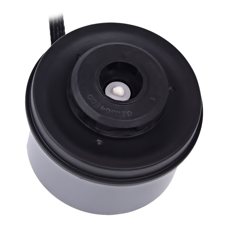

Hogy mennyire jó vagy sem, az majd kiderül. Sok éves tapasztalat nincs még ezekről a kínai D5-ökről itt. Van ott PWM, a külön venti csatin. A molex tápról kapja a delejt
Viszont a D5 másolathoz tartály is kell, mert a jelenlegivel nem valószínű hogy össze tudod házasítani.
A jelenlegi pumpád 3 pines csak, ami csak fordulatot jelez vissza, pwm nincs, így gondolom maxon tekert 5 évig. Jól bírta.
Ahhoz hogy milyen pumpát vegyél, tudni kéne mennyit szánsz rá, illetve mihez kell, miből épül fel a vízhűtésed többi része, tervezel e fejleszteni rajt?
Egyébként nálam megoldódott a pumpa gond, mert w580 felajánlotta az alig használt Kínai D5-ét, amit örömmel meg is vásároltam. Ezúton is köszönet érte!

Szerintetek az a D5 mennyire jó ötlet?
Sajna a VP755 néha nem akar elindulni, vennem kell egy másik D5-öt.
Mindenképp PWM-es kell, de sokat nem szeretnék költeni. -

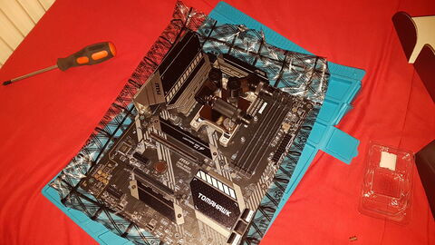

Ez most egy sima 3600 -as, ez volt a legolcsobb, meg elheto alternativa, amig megjelennek a ZEN 3 CPU -k. Az Inteltol gyorsan megszabadultam, amig van erteke. 1 honap mulva mar lehet nagy bukta lett volna.
Milyen CPU került a blokk alá?
