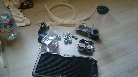

A mai napon megjött aliról az utolsó két komponens az első vízhűtésemhez.
D5 PWM pumpa, 190x50-es tartály, 8db 9.5x12.7mm hollanderes csati, 2db záró és egy komplett triton vízhűtés összesen 31k volt. A tritonból lett a cpu blokk mert az ahogy sok embernek nálam is elrepedt de szerencsére még a dobozában. A csövek meg tiszta szilikon csövek 7x11mm mérettel. Lehet kicsi a csövek átmérője de csak egy i5-2400 procit kell majd hűtenie a rendszernek amihez elég lesz ez is.
Igen tudom, hogy egy ilyen alap procihoz a víz tök felesleges de eddig soha nem volt vizes hűtéssel dolgom és még élőben se láttam egy működő verziót, így egyszerűen a kíváncsiság és tapasztalatszerzés miatt csinálom. -

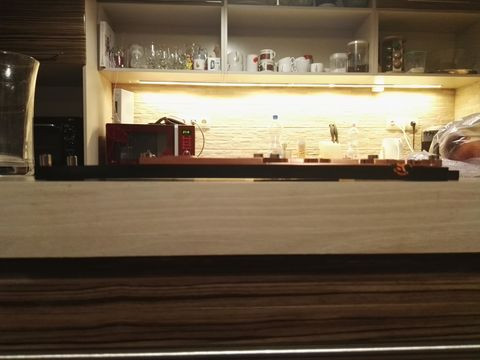

Próbáltam felrakni, de mikor megláttam hogy kb egy centi rés van a kártya meg a blokk vége közt, akkor abbahagytam, nem akartam meghajlítani a 150 K-s kártyát, azt hiszem ez érthető.
Főleg úgy hogy használok egy ugyanilyen kártyát, ugyanilyen blokkal egy éve és az tök egyenes...
BandiT85
Sziasztok, ez volt a válasza az EKWB supportnak a képekre:
Thank you for the pictures.
I see, you are asking about the water block being bent. That is not a problem at all and it is somewhat normal and nothing to worry about.
You can mount the GPU onto it without any fear and it will work.Just install it and when you tighten the screws, start in the middle, around the processor area and proceed to the outer screws.
Na most mit csináljak?

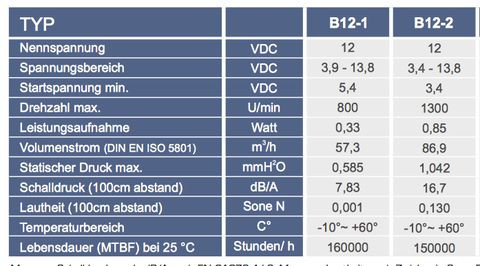

Hali
Adott egy dupla és egy tripla 45mm vastag radi. Pull-ra rakott ventikkel kellene hűteni saccra 200-250W-nyi gépvasat (ezt most csak betippeltem, megrántott i7 2600k + R9 290, vagy Fury ), a lehető leghalkabban. Korábban már kérdeztem a ventiket, el is döntöttem, hogy eLoop-ok fognak csücsülni a radikon. Fix rpm-eset szeretnék, nekem úgy egyszerűbb, csak az a kérdés hogy elegendő lesz-e a 800as ( kissé szkeptikus vagyok azzal a 7.83 dB-es zajszinttel, de ha tényleg annyi akkor az brutál) , vagy kell-e rá az 1300-as, tábla:
Utóbbi kb 1.5x annyit tud légköbméterben. Egyébként hangosabb lesz a venti, ha közvetlenül a rádin csücsül (mámint a gyári megadott értéknél)?

BandiT85
Biztos hogy nem a posta miatt hajlott meg, annyira merev ez a műanyag, hogy egy mm-t nem lehet hajtani rajta. Sérülés a dobozon nem volt.
Minőségellenőrzés szerintem nincs, pressure test meg pláne, okulva az utóbbi két EK termékből, amit vettem. Amúgy biztos hogy én EK-t soha többet, még egy csatit se.

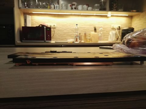

Az EK termékeiről szeretnék megosztani egy kis tapasztalatot.
Régóta nagy megelégedéssel használom a kis szlovén gyártó termékeit, mind újonan, mind az apróról beszerezve nagyon jó minőségű és teljesítményű termékekkel találkoztam. Ez sajnos idén megváltozott...
Lehet emlékeztek még kb másfél hónapja varázslóéktól rendelt EK Coolstream we 360 (2×180)- ra. Ez volt az ami gyárilag meg volt csavarodva, viszont legalább eresztett...
Nos ezt kicserélték egy kevésbé csavarodott példányra, de az legalább nem folyt.
Nemrég szert tettem még egy Evga 1070-re, melyre rendeltem most közvetlenül az EK-tól egy ugyanolyan blokkot, mint ami a másik karimon van, melyet használok már több mint egy éve, nagy megelégedéssel.
Tegnap megjött a kari, meg az FC blokk is egyszerre, gép leereszt, 1070 szétszed, gap-padok fel. Minden ok, ráteszem a vieokarit, nézem valami nem stimmel, billeg a kari. Aztán rátettem a blokkok egy sík felületre:
Bocs a képminőségért, teló.

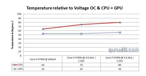

Ha a GPU 75 fokos, visszavesz a fűtésből?
Okés!És? Egy normálisabb víznél a GPU 50 fokot alig lépi át ("fázik"), mert a
vízhőmérséklet bőven alacsony neki (<40 fok): a picike radi hatékonyságát lehet
növelni elengedve a vízhőfokot 5-10-15 fokkal magasabbra... A kártya kibírja! Az
tuti... Aminek gondja lehet, az mondjuk a szivattyú, ha már 60 fokos a víz, ja és
egy ilyen körbe NEM nagyon kellene CPU blokkot betolni, mert 60+hőlépcsők...Aztán jön a pofára esés, meg a sürgősségi. (Otthon a lábával toppantott...

Sziasztok
Teljesen amator vagyok a temaban ezert jottem ide hozzatok verprofikhoz!
Van egy XSPC X2O 750 Dual Bayres/Pump V4 cuccom.
Az lenne a kerdesem vagy keresem hogy egy koltseghatekony, legolcsobban kihozhato arlistat ehez ha vki osze pakolna nekem megkoszonnem. Szal egy proci hutesre hasznalnam, egy intel lga 1155 proci hutesre.
Szal ha jol tudom egy radiator, csovek, csatlakozok, huto folyadek, meg procihuto blokk kell ha jol tudom.
Szal vmi linket ahol egybe megtudnam venni a legolcsobban es mitis kell pontosan vasarolnom hogy eletre keltsem, olyasmit szeretnek.
A lenyeg hogy olcso legyen ha lehetseges.
Elore is koszi.
