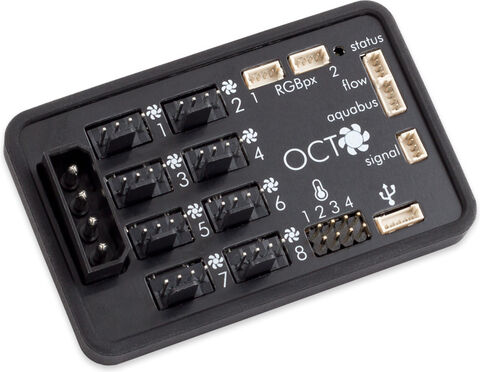

Veszel 2db QUADRO-t az OCTO helyett és megvan a 2db flow szenzor csatlakozás, vagy marad a OCTO és betolsz mellé egy high flow NEXT-et. vagy mps flow 400-at.

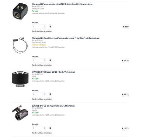

Tom456
Mivel 2 külön kör van (vga és cpu) 2 különálló pumpával... ezért akartam 2 flow szenzort is
#15779328
Tom456 #72078 üzenetére
Egy köthető, nincs olyan változat, de minek akarsz rákötni 2db-ot? Az aquasuit-on vezérled, és az az usb-t is vezérli.

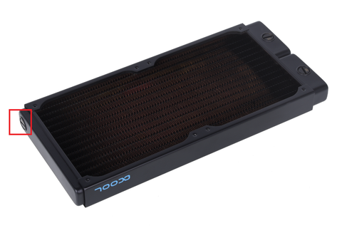

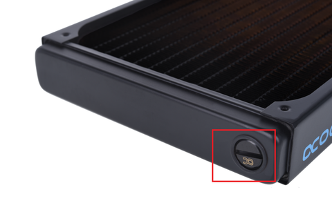

Alphacool NexXxoS ST30 Full Copper 280mm V.2 Radiátornak szerintetek ezt a nyílását lehet bemenetnek használni?
Gépház frontra tervezek egy 280-as radit és úgy lenne a legoptimálisabb szerintem, ha ez lenne a bement és felül a radi ellenkező sarka pedig kimenet. Tudom van direkt X-Flow radi is, mert lényegében ez olyan lenne amit kitaláltam, csak ezzel lenne lehetőségem a változtatásra/átrendezésre a jövőben. X-Flow-val meg nem nagyon.
Köszi előre is a segítséget!

capafog23
Vízhűtésem már elbontódott.
Viszont meghagytam az OCTO-mat.
Ha jól emlékszem az OCTO elmenti saját magába a beállításokat.
Működhet az hogy 1-es számú gépen bedugom mindenhova beállítom amiket akarok.
Majd 2-es gépen akár csak Molex-ra dugom rá (usb-re nem) meg a ventiket rádugom és fogja azt csinálni a ventikkel amit az 1-es gépen felkonfigoltam? -

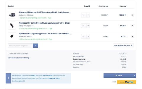

DroiDMester #72021 üzenetére
Sorry, nem tudtam, hogy hamisítják és gyengébb minőség.
A tartály mérete mennyire befolyásolja a víz hőmérsékletet?Melorin.
Az nem baj, hogy a felmelegedett víz a pumpába folyik vissza?
Én ezt elkerülve meghűtött vizet küldenék vissza bele, ez volt a bekötési terv lényege.DroiDMester
A 4 golyóscsap + 1-1 db kk-s csati is, nem? Az 5x annyiba kerül, mint 2 gyorscsati.
Pumpával nem lehet ellensúlyozni az áramlás csökkenést?#72024 F e Z o & #72025 varmi2 köszi a gyors választ.
F e Z o
"az az ajánlott, hogy a tartály után közvetlen a pumpa legyen."
Pumpa + tartály kombó a terv, mint láthatod. -
laychi #72019 üzenetére
gyors csatit inkább felejtsd el(nagyon meg fogja fogni az áramlási sebességed) inkább 4.db jó minőségű golyós csapot helyette!
pumpának meg inkább NORMÁLIS D5.öt válassz! mondjuk ezt => ULTITUBE D5
laychi
Abridabri hsz-eit nézve találtam talpat(alphacool univerzális), így kivitelezhető lehet egy külső radi.
A radiátor a gépház mellett lenne, csak a rajz miatt van lenn.
A bekötés megfelelő lenne így?
A pumpa kimenetébe jönne egy T-elosztó forgadható kk-s csatlakozóval, T egyik ágába leeresztő csap, szintén forgatható kk-s csatival, másik kimenetéhez menne egy hőmérséklet és áramlásmérő szenzor szintén kk-s csatival és úgy menne a proci blokkba.
Gondolkodtam, hogy a radiátor In és Outputjánál 1-1 gyorscsati menne a mobilizálhatóság miatt.A corsair pumpa helyett ezt néztem, ez mennyire lenne ajánlott?
