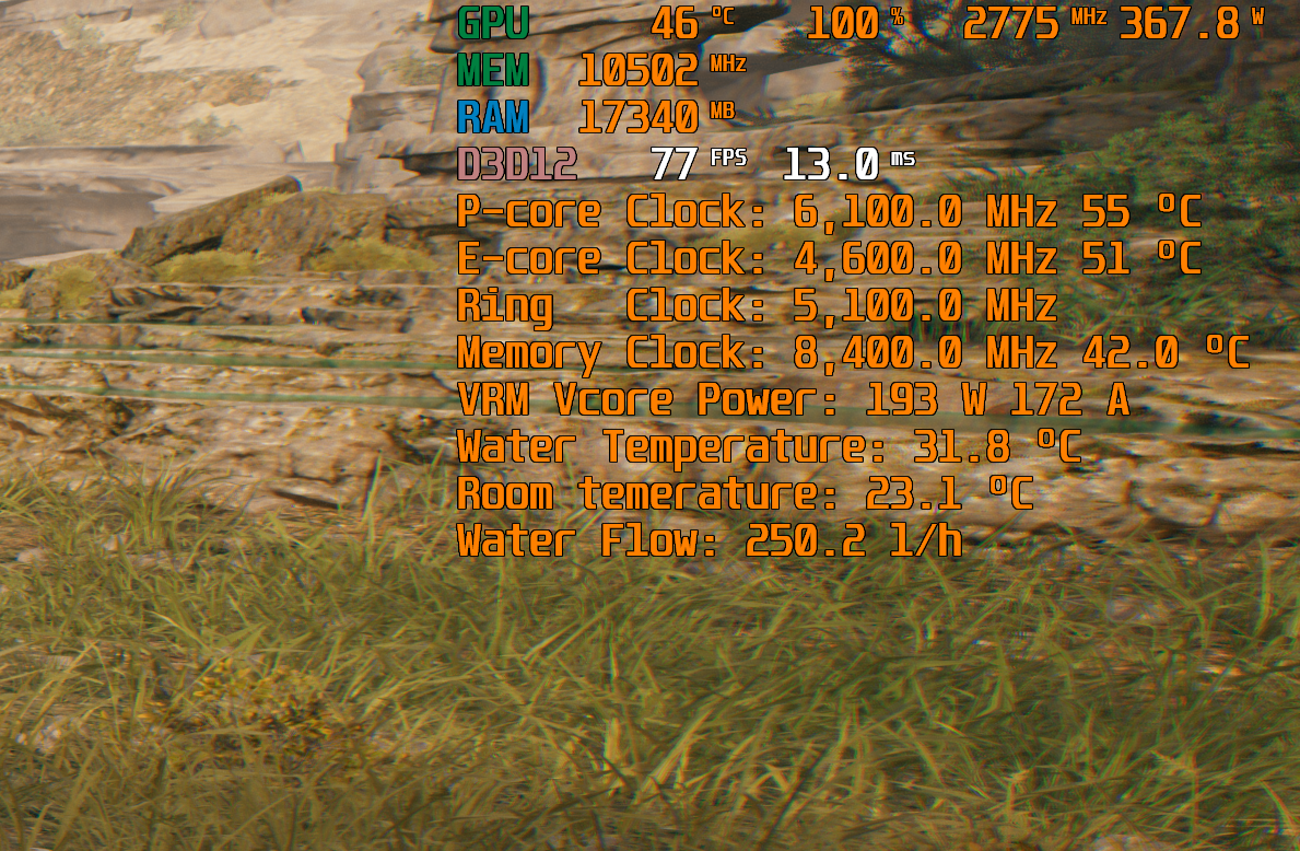

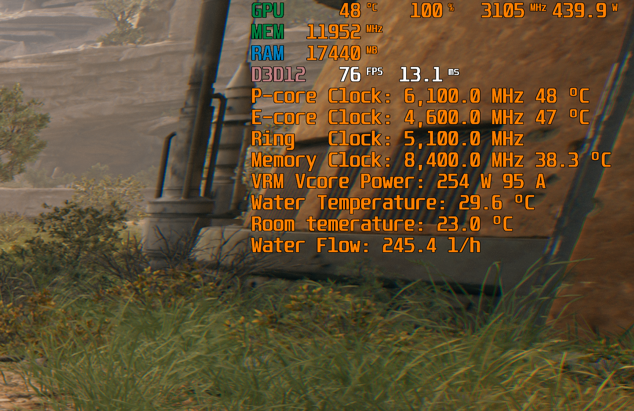

abridabri
Hidegen most 245, melegen 250. -

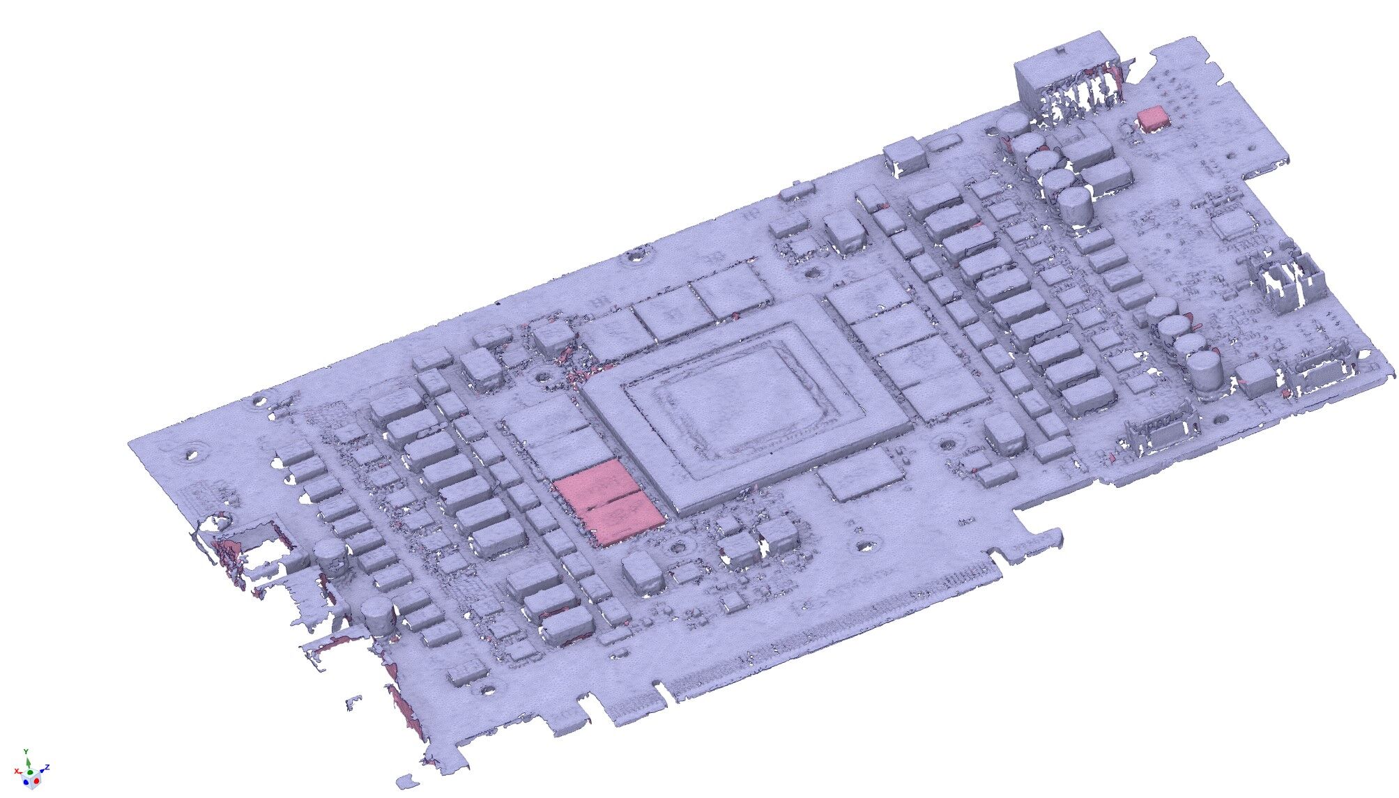

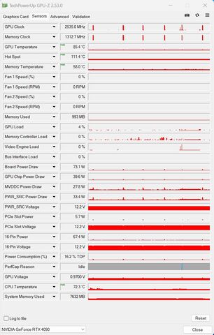

Ha a nyák oké, akkor csak a blokk lehet. A hosszani oldal melletti ramok rendben vannak a vrm és a gpu köztiek a gázosak. Valamire fel kell feküdnie akkor. VRM padja nem lehet vastag?

hat most rendeltem meg arctic padot, normalt meg ultrasoftot+ azt a K5 puttyt, de lehet meg egy tizedet is lecsiszolni a blokk anyamenetenek hosszabol, ugyhogy lehetoseg az meg van, EK blokk sajnos nem fer be mert 3mm-el magasabb, ugyhogy elobb vagy utobb mukodni fog.

Valami nincs síkban. Tolómérővel végig lehet próbálni csavarhelyeket, vagy akár a nyák-on az alkatrészeket.

flashpointer
#80056
Az nagyon ördögtől való, hogy oda ahol nem érintketik megy a vastagabb pad, ott ahol igen oda meg a vékonyabb? Csavarhelyek tuti szintben vannak? Blokkot "megvonalzóztad"?

flashpointer
#80056
Thermal putty: [link]
Korábban linkeltem erről egy Igor's lab cikket -
flashpointer
flashpointer
#80048

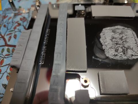

felraktam mindenhova a .75-ot de csak egy nyomatmintat neztem meg: Az problemas lehet ha a padok felen nagyon enyhen latszik az ellenalkatresz de a masik felen meg kb semmi? Azt nem akarom hogy nem jo a kontakt es a VRM/memoriak fele meg izzik. 0.75 es 1 mm kozott nincs semmi, esetleg arra gondoltam hogy vagy egy 0,1 mm-es hovezetofolia pluszba ra, vagy az 1 miliseket kisse osszepreselni 0,8-0,9-re .

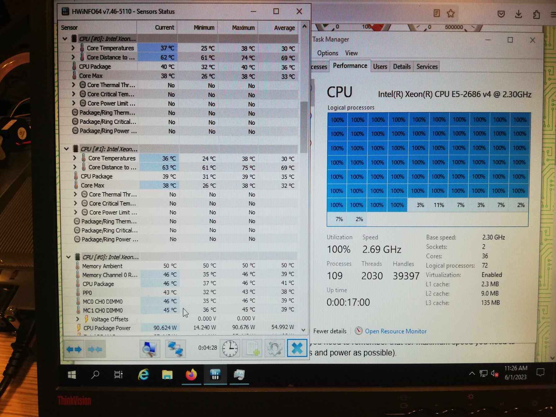

szbalogh
Nem értem miért lazsál 4 mag ha 72 szálra adtam 100% terhelést. A teljesítmény is csak 90W/CPU a gyári 145W helyett.
De egyenlőre bíztató a max 40 fok
Sajnos a ventilátort se szabályozta, maxon ment végig, csak standby módban forgott lassabban, tehát a szabályzás működik amúgy. Lehet hogy kéne egy friss bios. Előtte még a Win 10-et kipróbálom, ez most win 2019 szerver.
Matrox g200e integrált video

Condoctonauttal és EK 1mm-es padokkal nekem sikerült rendesen összerakni végre.
de ehhez a gyári szivacsok helyett ugye alátétet raktam, igy ha fullrak betekerem a csavarokat akkor az kb hardmount.
Ez a féloldalas lenyomat nekem is megvan, egyik vrm már szétkeni a padot,míg a másikban normálisnak mondható a mintája.

Csavar helyek magasságát mérted már?
flashpointer
hu tenyleg, a masik oldalon is pont igy van mellette, na majd letesztelem mindenhol .75-el, koszi az eszrevetelt.

Nem lehet hogy a RAM melletti VRM padok tartják el?

flashpointer
Shkiz0
#80039
amit eszrevettem hogy a .75 os padokba az also felso memoriak szepen benyomodnak viszont a ket szelso sorban nem latszodott ilyen, mintha vagy epp hogy hozzaert vagy hozza sem. Nem tudom a max mem temp mit mutat az osszes memoria kozul a legmelegebbet? Kiprobalom meg hogy a szelson marad az 1mm az also felsore meg .75, habar lehet ugy pont annyival fogja eltartani az 1 milis hogy a .75 os pont nem fog szepen felfekudni

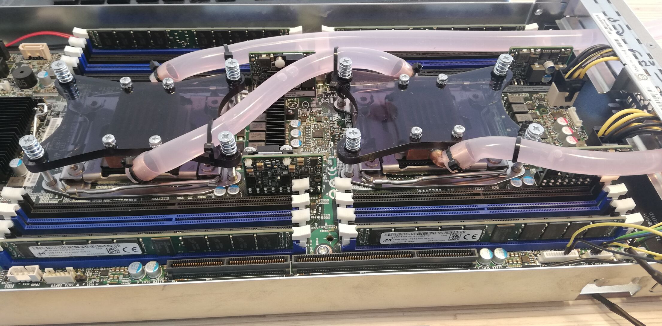

szbalogh

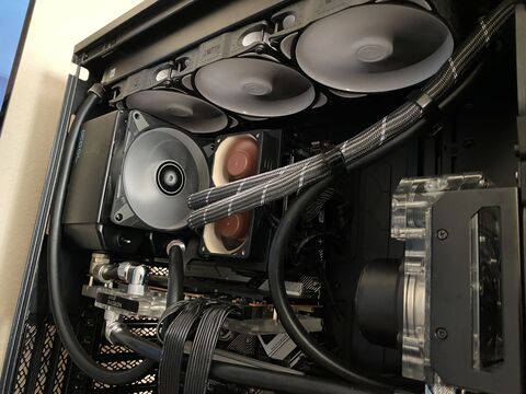

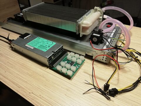

Meg volt az első indítás a vízhűtéssel
Nektek is tetszik ugye? (
) Egyébként tegnap majdnem megsütöttem a lapot. A ház alján nem minden eredeti távtartót flexeltem le. Az egyik pont összeért az egyik fő táp 2x3 molex 12V-al. De semmi baja nem lett, a szervertáp jól kezelte a helyztetet. Simán lekapcsolt. Szóval szedhettem szét az egészet. Víz le, kibelezni mindent, még egy kis Dremelezés... éjfélre végeztem. Ma meg újra össze. Holnap OS telepítés és megnézem mit szól egy kis kvantumkémiához
Ja a végső állapotban élére állítva tervezem használni ha kifolyik a lé ne a lapra menjen. Valami talpakat kell nyomtatni neki. -
