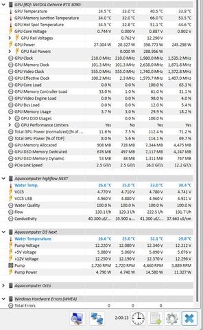

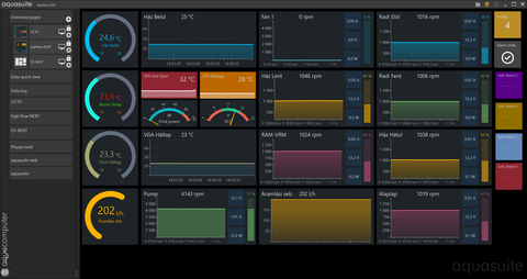

Azért ez még így is szép, nálam két darab 360-as XR7 radi a házon kívül hozza ezt 400 Wattos terhelésen.

Ez a 3090 az alphacool blokkal? K. jók a hőmérsékletek!
Zsohi
DroiDMester
#76073
Legalább egy órás terhelés alatt hogyan néz ez ki? Illetve egy képet dobhatnál a gépedről is.

Mennyivel fújod a radikat? Ez a 27-28 fokos víz nagyon durva. Vagy valami chiller is van?
Moby
DroiDMester
#76073
Azt nem tudom hogy csináltad, de grat hozzá! Itt a hardveraprón ilyen 270-280-ért vannak hirdetve.

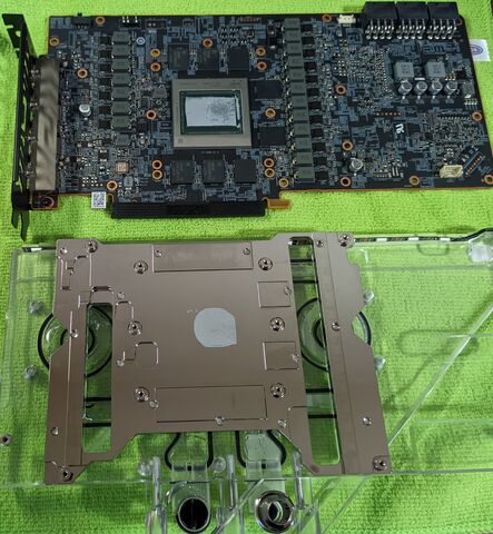

Én már tegnap felraktam, nagyon fain lett!
Amire figyelj összerakás előtt, tedd fel a hűtést teszt lenyomatra,(padok nélkül) a gpu-t vékonyan kend csak be hogy lásd majd hogy illeszkedett ha leszeded!
nehogy így járj ahogy én tavaly a 6900XT-nél
sajna nekem itt gyári hibás volt a blokk nem megfelelően álltak ki a blokkból a rögzítő csapok(keress vissza itt leírtam mindent részletesen mi volt a gond) és nemrég Moby kolléga is ugyan így járt szintén egy 6900XT blokkal.
Szóval félve raktam fel a 3090.re, de szerencsére itt tökéletes volt a kontakt

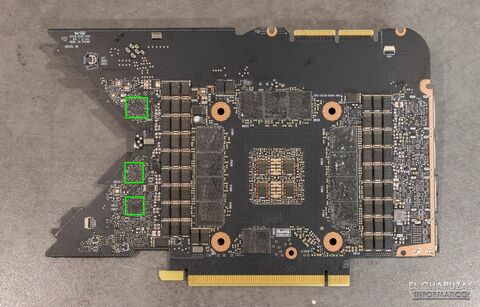

és van egy kis módosítani való dolog is, a VGA hátoldalán van 3.db chip ami gyárilag hűtve van, de a blokkhoz nem adtak oda padokat
mutatom, képen bejelöltem
szóval ide nem tervezett az AlphaCool padokat, de szerencsére lehet váni ide 1-1-1.kis kockát a 3mm padokból a 13.as számúból tudsz 2.kicsit levágni, és a 14.esből pedig 1et, így meg van a 3.db a 3helyre!
amit adnak GPU-hoz pasztát a SubZero-t felejtsd el, olyan mint a takony ragad és nem lehet rendesen felkenni, ha van valami más pasztád inkább azt használd! -

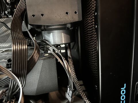

Elkezdtem összerakni a cuccot. Várható volt, hogy semmi sem megy majd egyszerűen... A gépház alsó hűtőtartòjából ki kellett flexelnem egy darabot, hogy beférjen a radi. Utána rájöttem, hogy a vga-tól nem fér el a tartály.
Szerencsére a Maximus Hero-n 2 PCI-E port Van a VGA-nak, így az alsóba rakva a VGA-t talán el fog férni minden. Ha nem, akkor a pumpa átmenetileg kívülre kerül. Holnap reggel folytatom. -

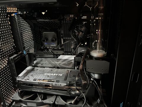

Végül az Alphacool Hurricane 420 lett Merlintől. Be is illesztettem a képet.
A ventiket lecserélem P14 Bionix-re.

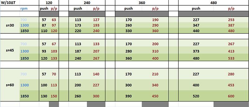

Úgy látom, hogy ilyen 55-60 fok körül van sok vízhűtés komponens hőtűrő képessége maximalizálva. Az i5-7600K 91 watt, az RX6800 250 watt TDP-ű. Ez összesen 341 watt. Igaz alulfeszelem őket, de most számoljunk a gyári értékekkel.
Ez alapján ha veszek egy worst case scenario-t, és nyáron mondjuk 30 fok lesz a nappaliban, akkor 10 fok vízhőfok emelkedéséhez 45 mm magas 360-as radiátorhoz, egy oldalról fújt ventivel 1850-es fordulat kell.
Viszont megtehetem azt is, hogy hagyom egészen 20 fokot emelkedni a vizet, ami így még 50 fok körül megáll. Ekkor felezhetem kvázi a DTP-t? A 360-ből lesz 180? Így elég lenne a 30 mm magas 360-as radiátor 700-as fordulat közeli ventikkel....vagy egy 240-es hőcserélő 1300-at forgó légkeverőkkel. -
aleister
Egyébként ti szoktátok is méretezni a rendszert, vagy vesztek valami jó nagy radiátort simán?
Pl ebben a táblázatban a függőleges tengelyen a W/10DT mértékegység hogy értelmezendő pontosan?

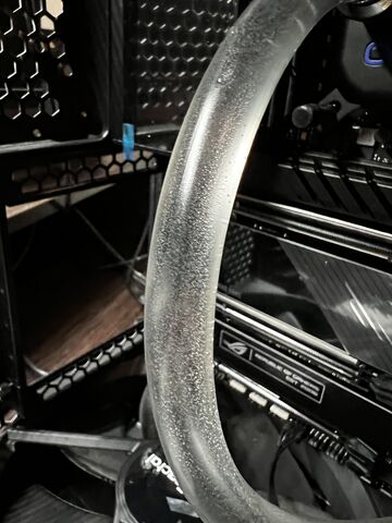

Nekem pontosan ilyen az r9 390 blokkom, ami alól a vga már rég elkelt. De az asrock x299 taichi xe-re való monoblokk is elszíneződött pont ugyan így. Azt még használom. Lehet megkérdem az EK supportot, hogy mégis mi van ilyenkor. Amúgy is keresek spc-60 pwm pumpát tartaléknak (persze már nincs, csak tartállyal együtt...).
Sajnos nem jön le. Nem távolítható el. Polírozni nem álltam neki, de sem ecetsav, sem citromsav nem szedte le. És a fogkefés sikálás sem segített. Nálam alphacool eiswasser a közeg.

Rozsda nem lehet, mert ezek réz blokkok nikkel bevonattal. Az valami lerakódás simán tisztítható. Én még olyan vizes rendszert nem láttam, ami évek múlva kristály tiszta maradt volna. Igen,1-2 évente célszerű kitakarítani mindent. De mondom, ha Acetál tetős blokkod lenne észre se veszed a lerakódásokat. Most akkor az Acetál tetős blokkok nem koszolódnak?
