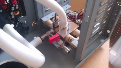

Akkor mégiscsak rosszul magyaráztam. Az elképzelés: nézzetek megy egy TJ07 házat. Ugye az alsó részben van a táp és a HDD tartók. Namost az én esetemben a HDD tartók kidobva, helyükön radiátorok vannak/lesznek. Az alaplap/proci/ram/vga és a radikat ugye egy ilyen "térelválasztó elem" választja el. Ennek az elemnek, vagyis majdnem a teljes ház szélességében ami 18cm lenne lefektetve ez a vezető elem. Max 12mm vastag lehet az anyaga ennek a vezető elemnek a rászerelt plexitetővel/fémtetővel együtt.
Kicsit gány a rajz de most ez van másképpen nem tudtam lerajzolni. Szóval ugye a VGA/CPU blokcsatijairől vezetnének a csövek a vezető elemig, majd ugye abban folyna a víz tovább oda ahova kell.

Nemtudom, kérdeztem, ugy jött le...mindegy, Van itt egy probléma amit meg kéne oldani. Naszóval, adott egy costume blok. Se nem cpu, se nem VGA blok, nevezzük így "köztes" bloknak. Azon agyalkodom, hogy csináltatok egy custum blokkot, mivel a modba nem illenek bele a jósza vizcsövek. Ennek a blokknak az lenne a funciója, hogy csövezés nélkül vezetne el a vizet az egyik csatitól a másikig. Kérdés: milyen átmérőjű legyen a kanális a blokkban, ami nem csinálna akkora ellenállást, hogy probléma lenne egy 19/13-as csatis rendszerben?
Képen mindent elmagyaráztam. Azok a fekete szálak azok ilyen micsodákb amik a prociblokkok belsejében is vannak tudjátok, hogy jobban vegye fel a hőt a víztől a blokk. -

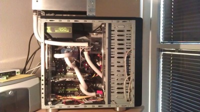

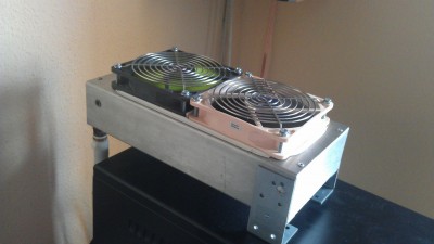

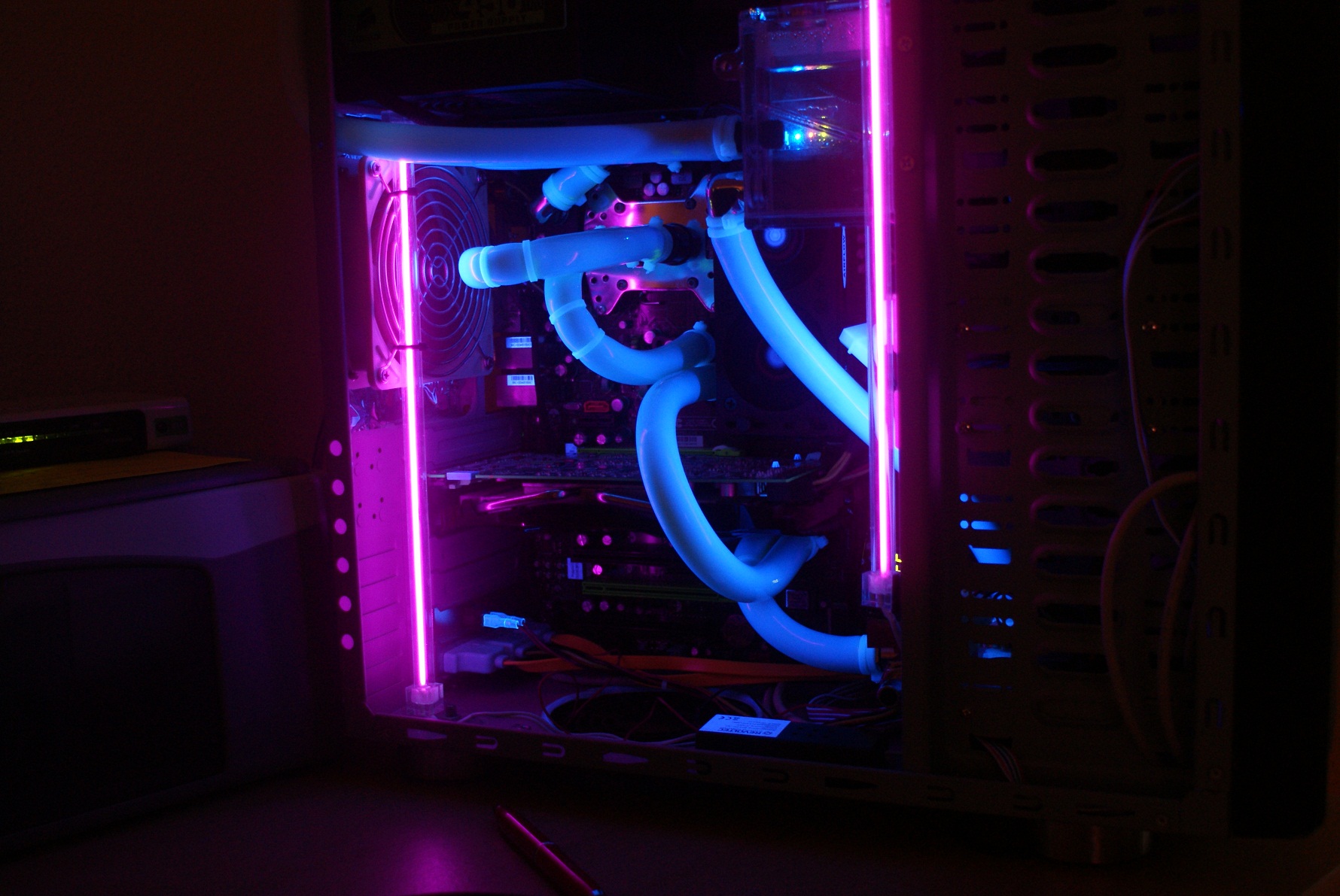

Sziasztok.
Beléptem én is a klubba,megcsináltam első vízhűtésem.Előtte azért már egy pár hónapja olvastam a fórumot ismeretszerzés céljából.Ezúton is megköszönöm a tapasztalt vizesek hozzászólásait,tanácsait amik egy kezdőnek nagyon sokat segítenek ebben a munkában. Mivel a család mellett eléggé ki van centizve az erre fordítható összeg,megpróbáltam a tanácsaitok alapján itt a PH aprón beszerezni a hozzávalókat.Ezeket sikerült:
Swiftech Apogee GT:3000Ft
EK NB/SB 5 északi híd:3000Ft
Watercool HTF2-X Dual Rev.2.0.:6500Ft
Laing DDC 1T Plus 18W(új,ford.visszajelzős):6000Ft
Swiftech MCRES Micro Rev.1.:3000Ft
Cső 19/13 fehér uv reagens Mastercleer:3600Ft/3m
Ennyit tudtam itt megvenni.Sajnos a lapomhoz az EK-tól kellett rendelnem a fetekre és a déli hídra a blokkokat,ezek 25000Ft-ba kerültek postaköltséggel.A DDC-hez rendeltem még egy Phobya fém tetőt és egy Phobya vízhőfokmérőt:10000FT.
Ezen kívül még csap,t-elosztó,catlakozók,stb.körülbelül:10000FT
Így kb.70000Ft-ba került az egész.Nem volt olcsó de így a lapom és a procim is jó hűvös lett.
A DDC zajcsillapítását sikerült sajátos módon megoldanom,szerintem hatékony,szinte semmi rezgést nem hallani.
