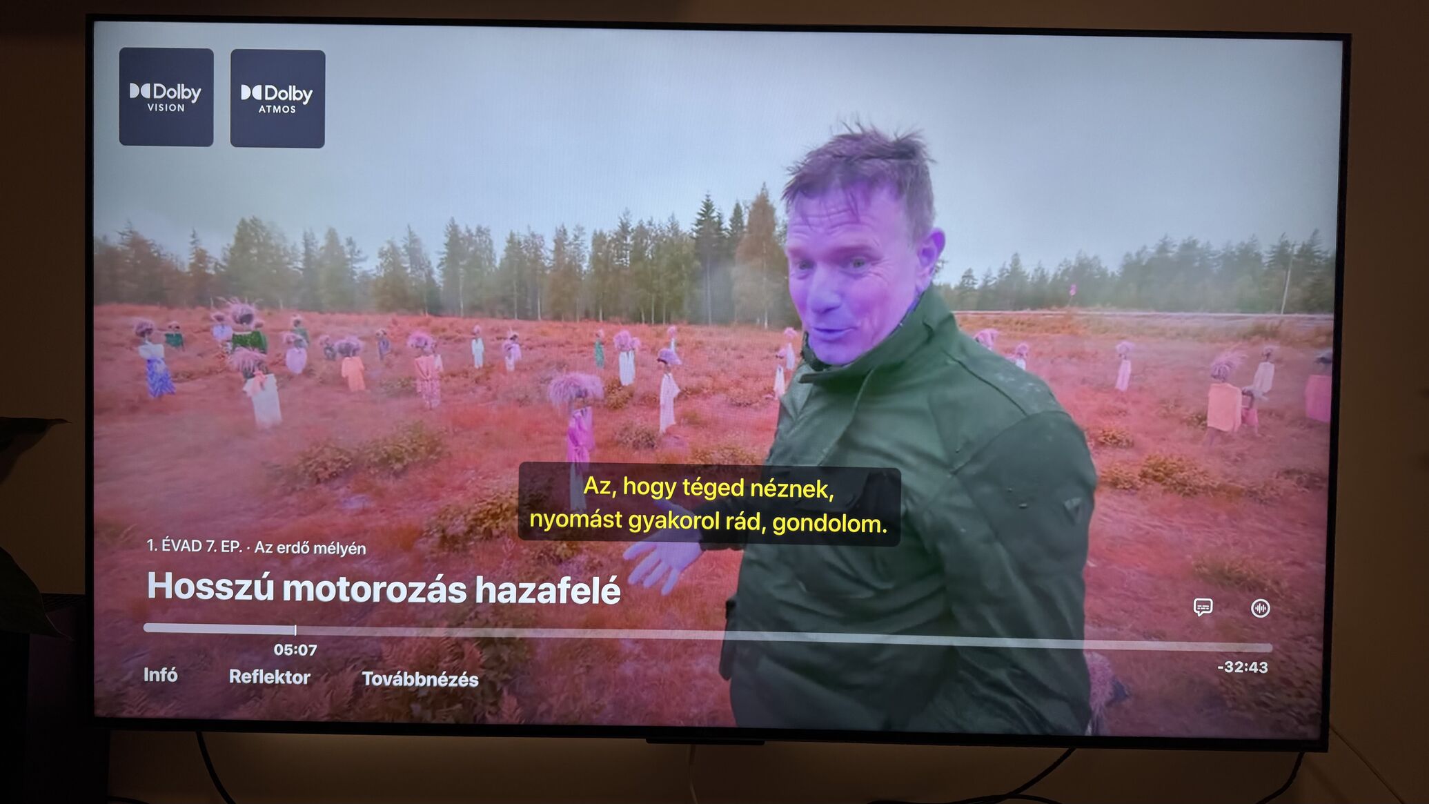

Sikerült mindkét TV-men "megjavítani" a DV problémát és azt hiszem rájöttem mi történt. Mikor a C765-öt megvettem, lefrissítettem v486-ra, feltettem Vhiktor beállításait és élveztem a gyönyörű képet. Kb két hónap után egyszer csak a DV tartalom nézhetetlen lett. Előszőr factory esettel próbálkoztam aztán a v509-cel, közben Vhiktor DDC alatti beállításait is töröltem de egyik sem segített. (Be is jelentettem szervizre). Utolsó próbálkozásra downgradeltem v135-re. És ekkor megjavult a DV! Ezen felbuzdulva elővettem a C805-öt és v486-ról downgradeltem ugyan úgy v135-re. Viszont itt nem lett jobb semmivel. És ekkor jutott eszembe, hogy ezen nem töröltem v486 alatt a feltöltött DDC beállítást. Feltettem rá újra a v486-ot, Dv alatt ugyan úgy megvoltak Vhiktor beállításai. Töröltem, v135 img-t telepítettem és az is megjavult. Magyarul vettem fölöslegesen egy TV-t
Mindegy, legalább tudom már mi történt.Azt, hogy mi váltotta ki jó lenne még tudni de így azért már előrébb vagyok. -

Igen, biztos, hogy a szoftver hülyül meg valamitől. Hardver kizárt mert Xboxon kikapcsolva a DV-t HDR10-zel gyönyörű a kép. Egyébként fakó (ahogy Plex appból NAS-ról lejátszva is) Stream appokból meg ez a zöld/lila.

Akkor mi? Az egyik másfél év után, a másik két hónap után produkálja ugyan azt. Nem tudok másra gondolni, mint hogy az xbox kimeneti jele triggerelhet valamit ami miatt elmászik benne valami szoftveresen mert más külső eszköz nem volt rájuk dugva a soundbaron kívül. Xboxon a DV-t kikapcsolva HDR10-zel gyönyörű a kép szóval biztos, hogy valami szoftver gond.

A TV-n lévő Apple TV, Amazon Prime alkalmazásokkal. De Xboxon is és az iphone airplayen kitett DV fényképeken is. Eddig jó volt, most lett ilyen. A C805 másfél év után.

Nemrég ezért vettem új TV-t mert a 65C805 DV tartalom alatt nézhetetlen lett garim meg már nem volt. Nyaralás után az új 65C876-on airplayen szerettem volna a fényképeket megnézni de látom, hogy DV tartalom és megint! szar lett a kép. Apple TV appba belépek, elindítok egy DV-s filmet és ilyen a kép. Mi az isten történik a tévéimmel???
