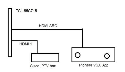

webb04
Hasonlót kérdeztem a házimozi fórumban.
Eddig úgy nézett ki,hogy Sony LCD TV (még nem volt lejátszó funkciója).
Ha TV-t néztem,akkor IPTV egység és TV.A hang a TV-n
Vettem a Tanix TX3 Minit.
Ha filmet néztem,akkor az erősítőn jött a hang.
Most lenne új TV,és kiváltaná a Tanix-ot.Úgy gondolom,hogy a TV lejátszó funkciója elég lesz nekem (filmek SD-ben,HD-ben de csak DD 5.1). -
