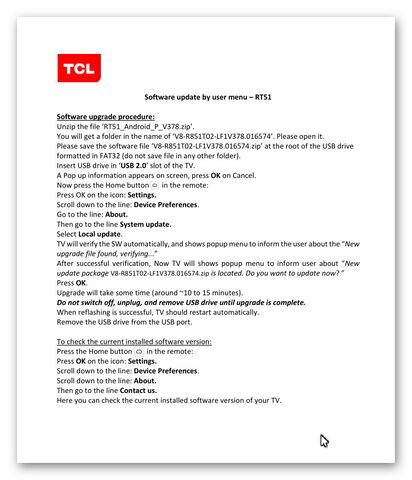

yanesz
Ujra formaztam es csak az inditofajlt tettem a pendrivera es most mukodik.
Koszonom mindenkinek a segitseget -

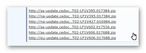

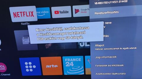

yanesz
Na szoval letoltottem es felraktam egy pendrivera a 606fw-t kicsomagolva.
Racsatlakoztatom a tvre es azt az uzenetet kapom,hogy nem erheto el helyi frissites....mi van ekkor? -
