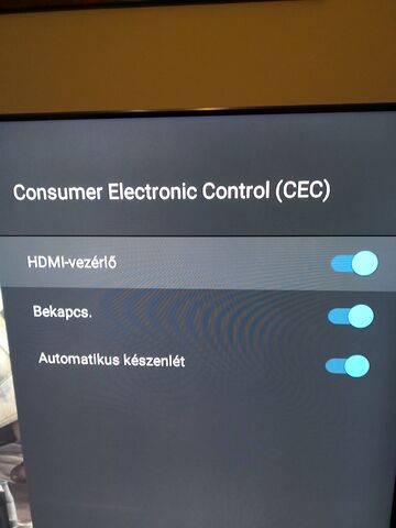

			  Niky&Sanyi újonc Sziasztok!Segítséget szeretnék kérni és már nem tudok hova fordulni 😞 Van egy Harman Kardon bds 885 5.1 házi mozi rendszerem és egy TCL C715 tv mindkettőn van HDMI Arc bemenet össze is van kötve high speed aranyozott hdmi kábellel de ha bekapcsolom az erősítőt bekapcsol a tv de ha a tv-t kapcsolom be nem kapcsol be az erősítő és a hangot sem tudom szabályozni egyszerre ! Beállítás probléma vagy esetleg más ? Hogyan tudnám beállítani hogy jó legyen ? Előre is köszönöm a válaszokat! További szép hétvégét

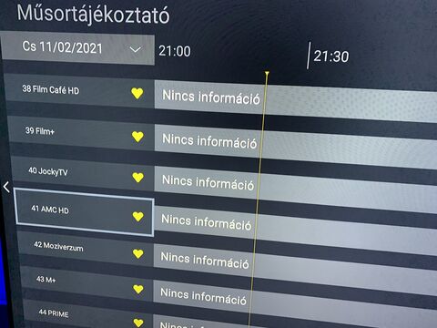

 De most 20-30perc után is semmi... 382 volt rajta gyárilag azon működött... aztán a 620-al nem (sőt ezzel a csatornakeresés sem fut végig kb 30%-nál kidob a csatornák töredékét találva meg)   most a hivatalos oldalrólletoltött 606 ezzel lefutott a csatornakeresés. de EPG infó nincs   megy fel s 623

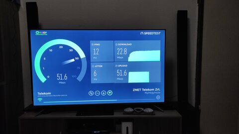

			  betmen3 csendes tag Aha ertem koszi! Ugyanaz a szoftver mint a C715 nek? Az oldalon linkeltet lehet akkor telepiteni ra? Kepminosegben vettel eszre valami valtozast, vagy a net sebessegen kivul barmit akar negativ akar pozitiv iranyba?
