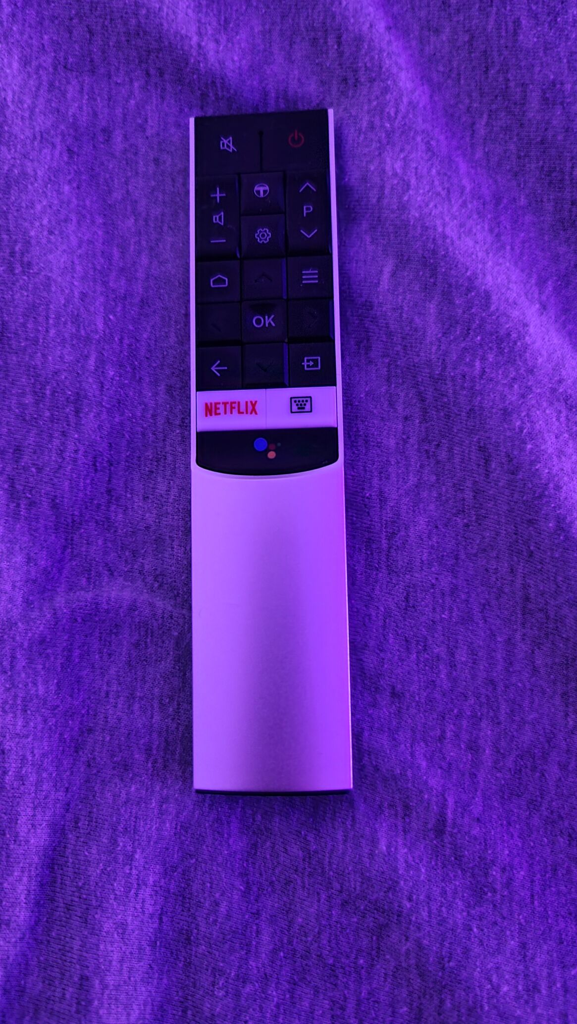

4) A gyári távirányítóval (sokgombos, RC802N) valahogy elő lehet csalogatni a G asszisztenst "Ok, Google" rikácsolás nélkül? (Néha olyan hangos a TV, hogy nem tudom túlordítani. Meg meglepően gyakran hall random szövegeket felszólításnak a mikrofonja.)
Ha nem, akkor látok Ali-n RC802V távirányítót, amit néhol kompatibilisnek írnak ehhez a TV-hez, és ezen van G ass. gomb. Ezek az olcsó remote-ok nem a méregdrága bluetooth-os/mikrofonos változatok elvileg, hanem IR-esek, de ennek a TV-nek ugye megvan a saját mikrofonja, szóval elvileg nem gond. Kérdés, nem vak-e rajtuk az asszisztens gomb teljesen.5) Az Android TV azért lassú ennyire, mert 4K a felület? (Pl. a HBOgo sokszor használhatatlanul lassú, de az egész döcögős egy fullHD tv-re kötött Mi Box-hoz képest.) Vissza lehet ezt a TV-t venni fullHD-re valahol, vagy adb-n keresztül kellene szórakozni hozzá garivesztés terhe mellett?

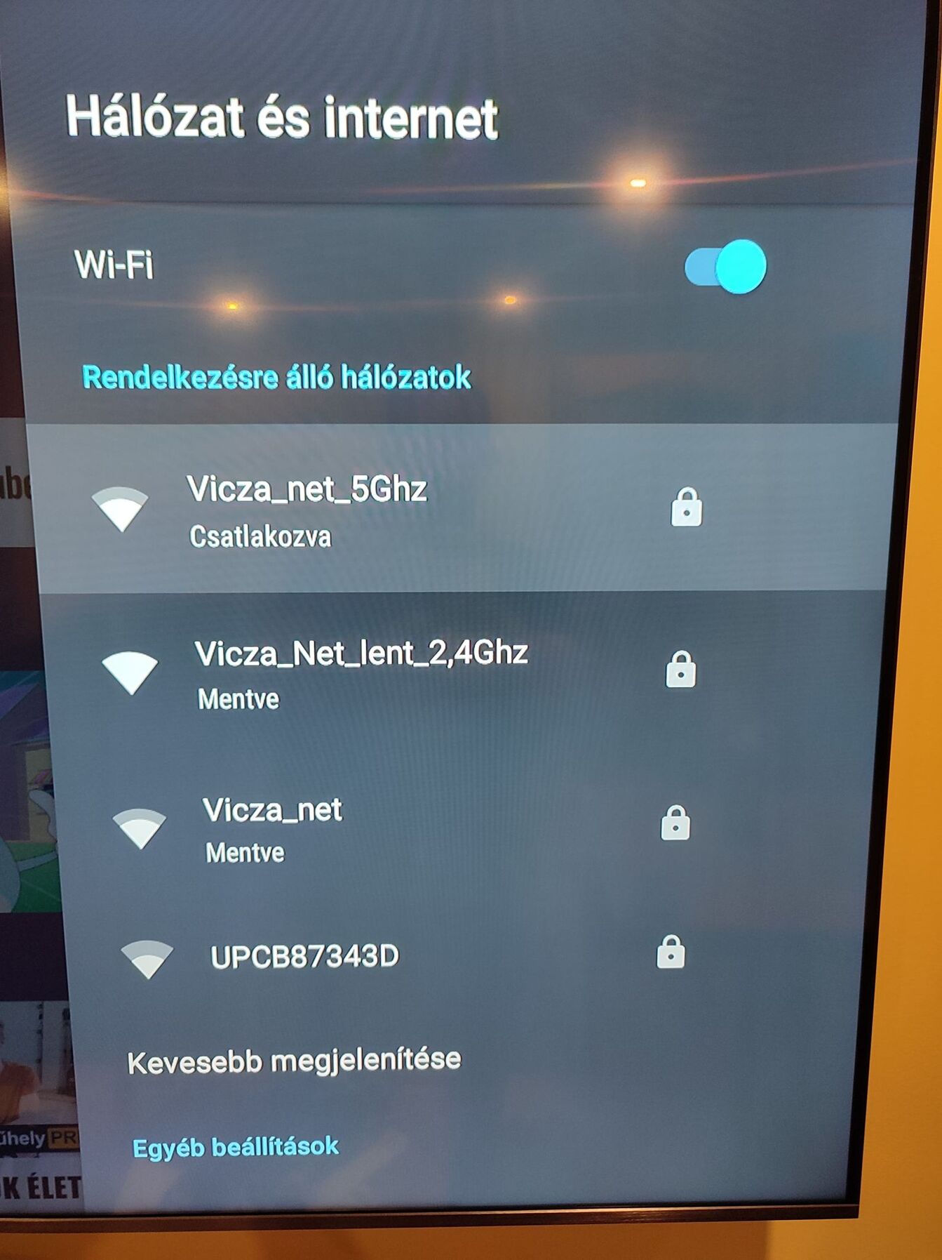

Sziasztok.
Van valakinek tippje,hogy miért nem látja a Tcl 65C715 tévém az Asus AC57v2 routerem 5Ghz wifijét?

Botika89
Én is egyet kaptam!utána vettem egy kicsit amiről kopnak a gombok!nem rég vettem ezt ami veri mind2őt
[kép] -
