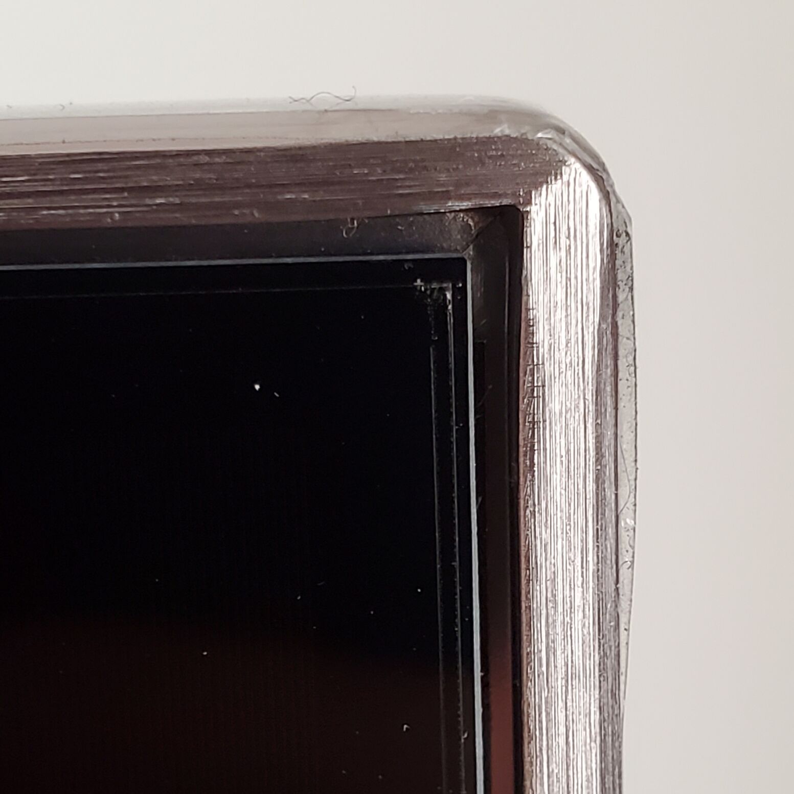

mikrofon
Szia,
nekem olyan fólia volt rajta, ami nem a kijelzöt védte hanem a keretet körbe. Természetesen rálógott a kijelzőre is. Valóban elég jól rá volt rakva, nehezen volt észrevehető. Annyira, hogy nekem fel sem tűnt, hanem a kilenc éves gyermekem odament, aztán megkérdezte, hogy apa ezt miért nem szeded le és már húzta is le. Válaszolni sem volt időm
Emlékeim szerint alul középen a márkafeliratnál látszott a legjobban, hogy az csak védőfólia -
ndavey
Lehet, hogy hülye kérdés, de a biztonság kedvéért inkább felteszem, mielőtt olyat csinálnék, amit megbánok
Nem rég vettem egy C728-as készüléket, de nem tudom eldönteni, hogy van-e a kijelzőjén védőfólia és azt érdemes-e leszedni. Egyelőre csak az 1-1 db habszerű védőelemet szedtem le a képernyő 2 széléről, de ez a fóliaszerű réteg, ami mattabbnak tűnik, mint az alatta lévő kijelző, sehol nincs megkezdve, se légbuborékosodva, ezért bizonytalan vagyok, hogy védőfólia-e vagy a QLED-ek egyik sajátossága ez (bár ezen meglepődnék).
