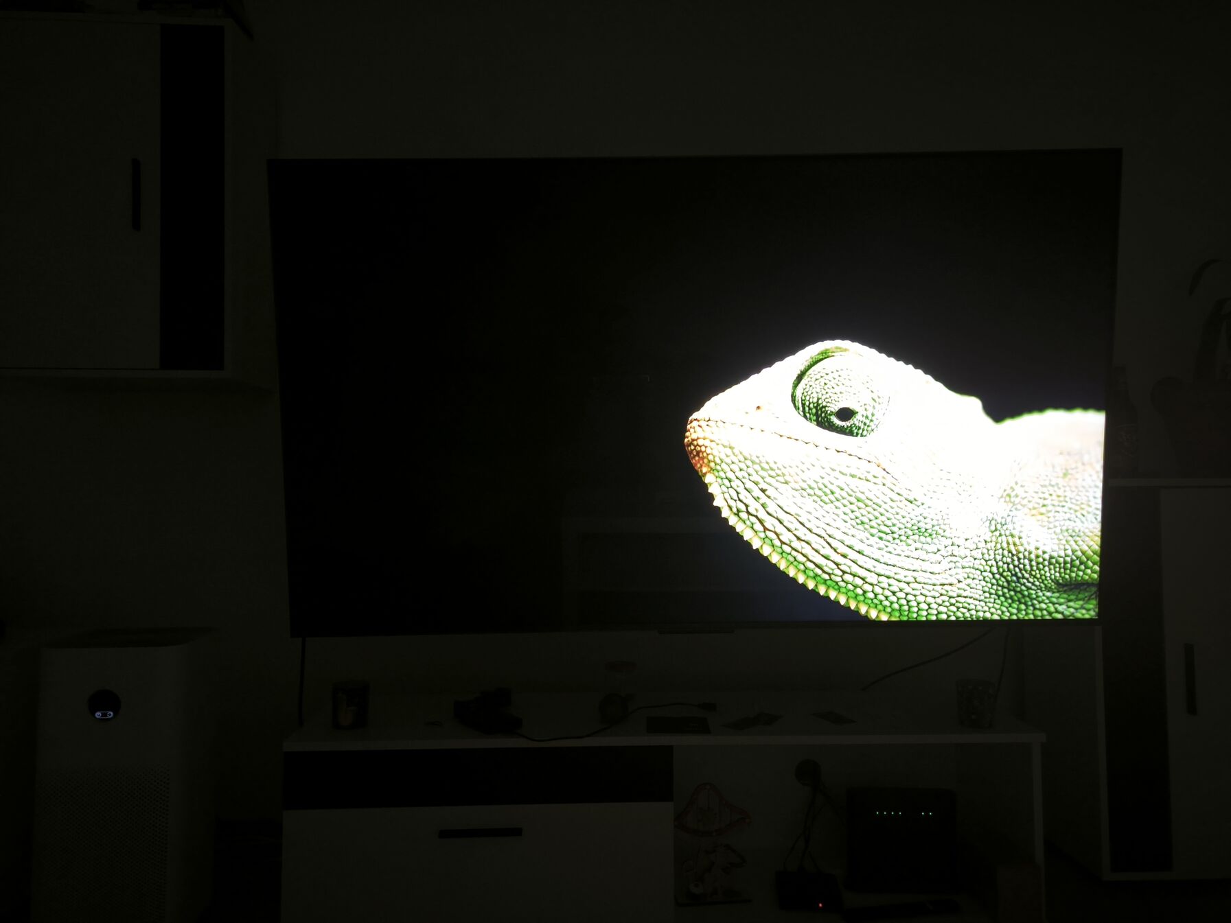

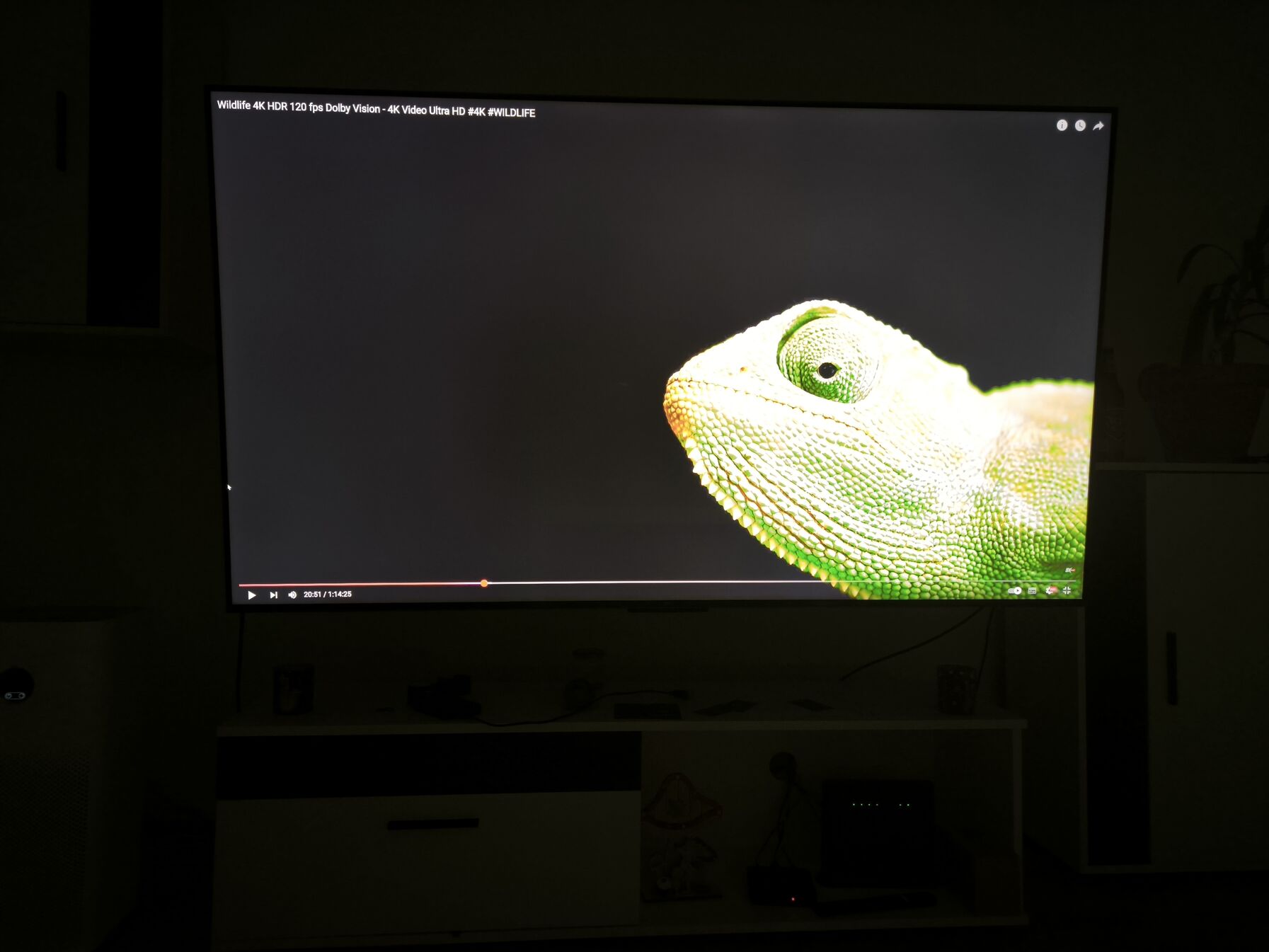

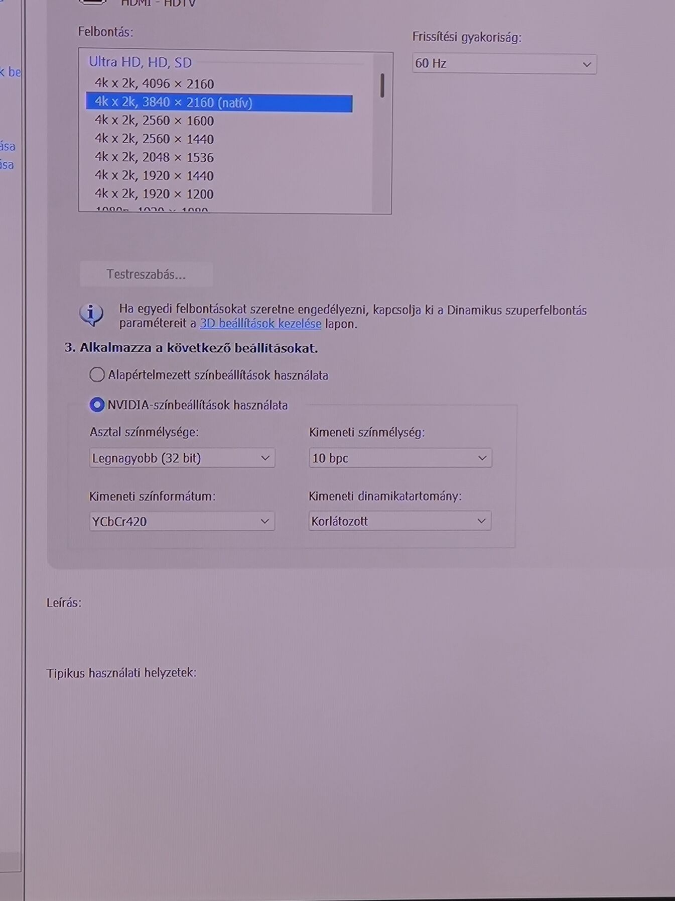

Lenne egy kérdésem a profikhoz.
Beteszek 2 képet. 1 a tv youtube alkalmazását fotózva a másik pedig PC módban.
link link Az lenne a kérdésem, hogy mit kellene beállítanom, hogy PC módban is olyan legyen a fekete, mint a youtube alkalmazásban?
A tv egy 65C835.
Nvidia control panel beállítások link -
