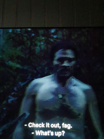

Tényleg jó lenne ha valaki feltenne egy képet erről a problémáról. Esetleg olyan jelenetről, ami reprodukálható (streaming vagy felvett tv adás) és akkor össze lehetne hasonlítani a v028-cal.
Ha mondtok egy tv műsort, amiben ez látványos, akkor fel is veszem és vágok belőle egy teszt videót. -
