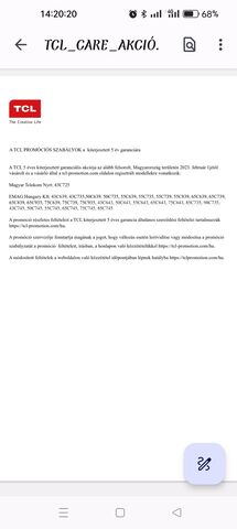

Egyébbként az emag küld futárt (gyorsan), be kell nyújtani a garancia igényt (elektromosan), de az ügyfélszolgálat telefonon is korrekt.
tomisanzero
Ha esetleg arra adnám a fejem, hogy működik ezeknek a gariztatasa? Kit kell keresni? Illetve telefonon, email, hogy érdemes? Kijonnek vagy küldeni kell (mondjuk az elég kellemetlen lenne)

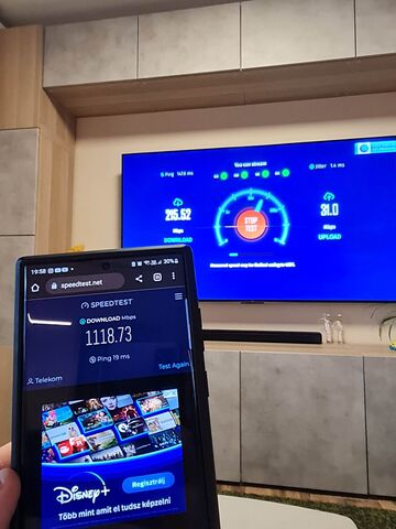

Megnéztem a wifit 5Ghz-n 55C735 -ön. 180 MBit.
Az összes mellette lévő készülék jó, PS5 350, PC 500, telók 350.
Szerintem elég szar wifi modul van a TV-ben.

gellei
#18128
hát a wifis sávszéled még rosszabb mint a kábeles...
vagy nagyon rossz a vétel a tv-nél (árnyékolás, távolság), vagy a wifid régi 2.4ghz, vagy a routerben/accesspointban van 2.4ghz b/g/n only beállítva...
az s905-nek vszínű gigabites eth-e van.
ha a meglévő wifid biztos nem tud jobbat, próbálkozhatsz usb to ethernet adapterrel, vagy vegyél egy olcsó ac1200-as routert/accesspointot (gigabites lanporttal persze) -

#18112
55"-on is 100 Mbps
, sőt más gyártók esetén is... -
zsolt008
nekem is 250mbps körül tud a tv wifin, ax routerrel. a modem azt mondja 800+ mbps-es a kapcsolat a tv-vel, fullos jelerősséggel.
szerintem valami qos limitál az android tv-ben -
Saccco
TheProb
#18117
Így is budget módra áraznak, azonos pénzért többet kapsz. A többi gyártónak sem szempont a LAN, nekik sem. Úgyis minden vezetéknélküli. Ettől függetlenül nekem usb ethernet adapter van rajta, amivel 300Mbit van a TV-n. Utóbbit mondjuk nem minden nagy márka készülékével lehet eljátszani, tehát akkor végülis itt is többet adnak.
mrmft
Vismajor01
#18121
Routered milyen linksebesseget ira ra? Mar AC-n tobbet tud a C725 es a C635 is, a 835-rol nem beszelve...
madgie
Vismajor01
#18118
Neked is 250 kb a vége? Sanszos, hogy limitáltan annyit tud akkor.
madgie
TheProb
#18114
Nekem is csak a Prime-on van ilyen, a fene tudja, miért.
Wifi-témához: AX router van a tévétől három méterre, 250 Mbit körül megy a letöltés (ötszázas a net, de még négyszáz se szokott lenni a gyakorlatban). Nem egy világbajnok wifi modul lehet a tévében, de nekem így is teljesen jó. -
Saccco
Vismajor01
#18112
A többi nagy tv gyártó is 100-ast pakol...
TheProb
Vismajor01
#18112
Nekem is úgy rémlik, hogy Wifi6-os.
De ha már szóba jött a szaggatás, buffering.
Amazon Prime-al más is szív esetleg? Boys-t néztem és viszonylag sokszor jelentkezett lejátszás közben buffering vagy legalábbis megállt a lejátszás és valamit nagyon töltött. Ilyenkor csak az app bezárás és cache törlés hozott megoldást. Nézek pár VoD service-t, de csak a Prime-nál tapasztalom ezt. -
mrmft
Vismajor01
#18112
C835: 2.4GHz + 5GHz dual-band WiFi 802.11 b/g/n/ax 2T2R (WiFi 6)
Vismajor01
TheProb
#18104
Tényleg röhej, 75" C835-ön is csak 100mbps ami azért már nem olcsó készülék.
Tegnap lement egy blueray 4k film gond nélkül a helyi hálózatról wired kapcsolattal, kiváncsi leszek mi lesz a tapasztalat.
Amúgy ha már kispórolják a röhejesenolcsó gbit kapcsolatot akkor már wifi6ot rakhattak volna bele
Így kábelesen 100mbps a max, wifivel meg 225. Telefonom ugyanott ahol a TV van 950 mbps-t mér, a számítógép ami 1 fallal és 12 méterrel arrébb pedig wifi6on szintén 780 mpbs-t tud...
rumkola
xFLOWEx
#18099
144hz csak gsync ON-al megy és kézzel kell hozzáadni az nvidia kontroll penalben!
Be kell kapcsolni 120Hz VRR-nél az nvidia kontroll panelben a gsyncet és úgy váltani 144-re! Am hosszú távon felejtsd el, nekem sehogyan sem működik rendesen, már konfigcsere is volt. Ez a TV 120Hz-es panellel van, akárki akármit mond! A 144-nél valamit trükközik.
120Hz viszont jó, de csak 8bit teljes RGB, PC-re így is kell ez a jó. HDR is beklapcsolható.
Ha fenti beállítással néha villan vagy eldobja a képet, akkor nem jó a kábel vagy 10 bit RGB-n van.
3080 és 4070Ti-vel használom, 3 hónapja. -
