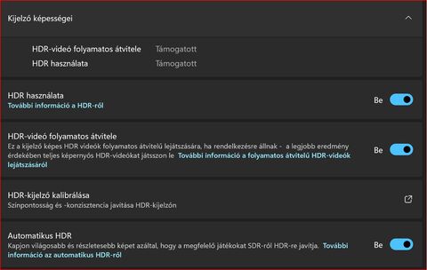

Viiszont ez akkor ordas nagy kavarás. A windows HDR-ben van, a TV írja is. Elindítom a lejátszó szoftvert, elindul a DV anyag és a lejátszó szoftver sarkában megjelenik a Dolby Vision logo. A TV pedig SDR-ben mutatja, miközben HDR a windows?
Káosz.
Be kéne tiltani!

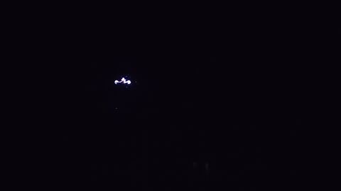

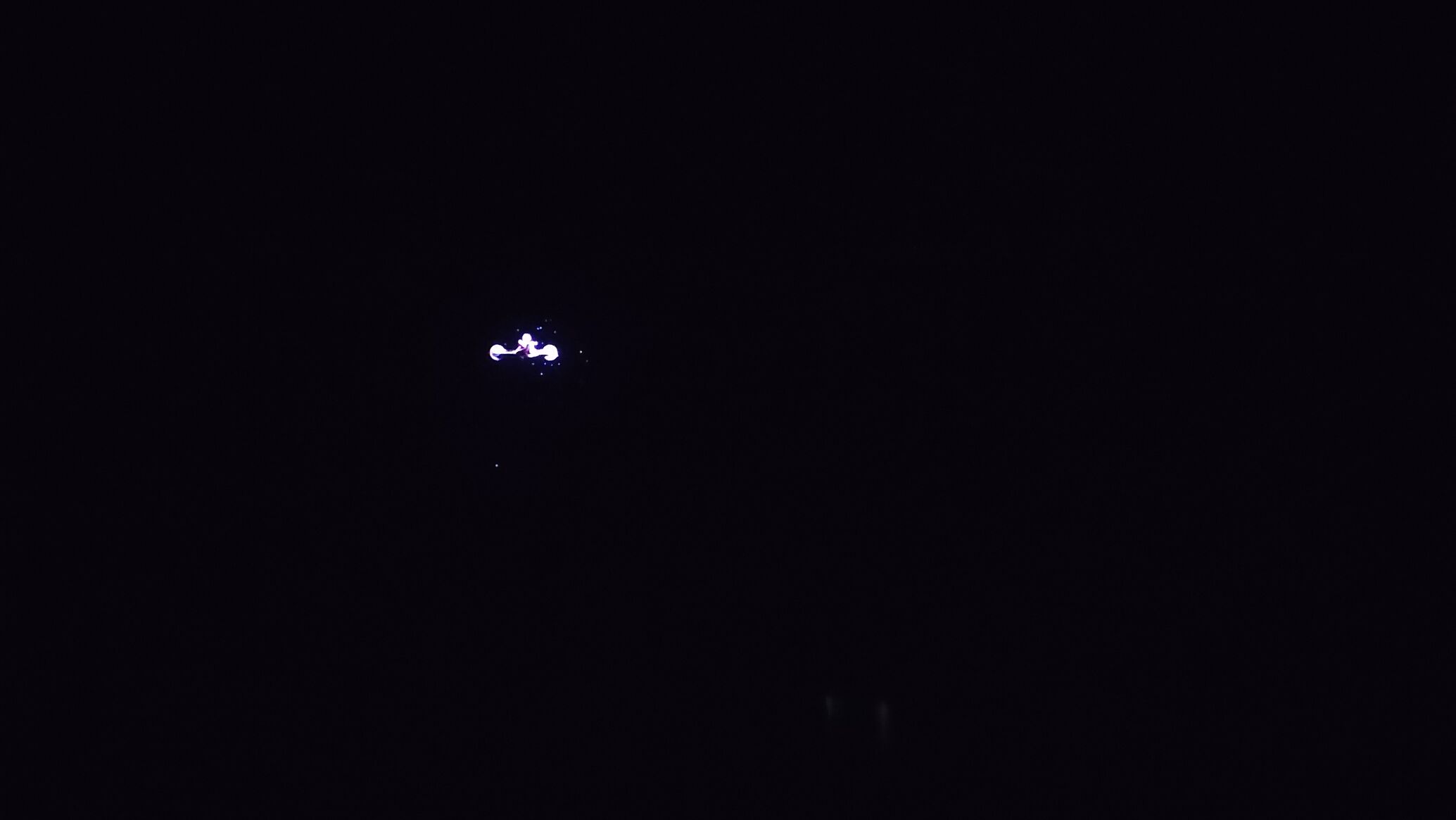

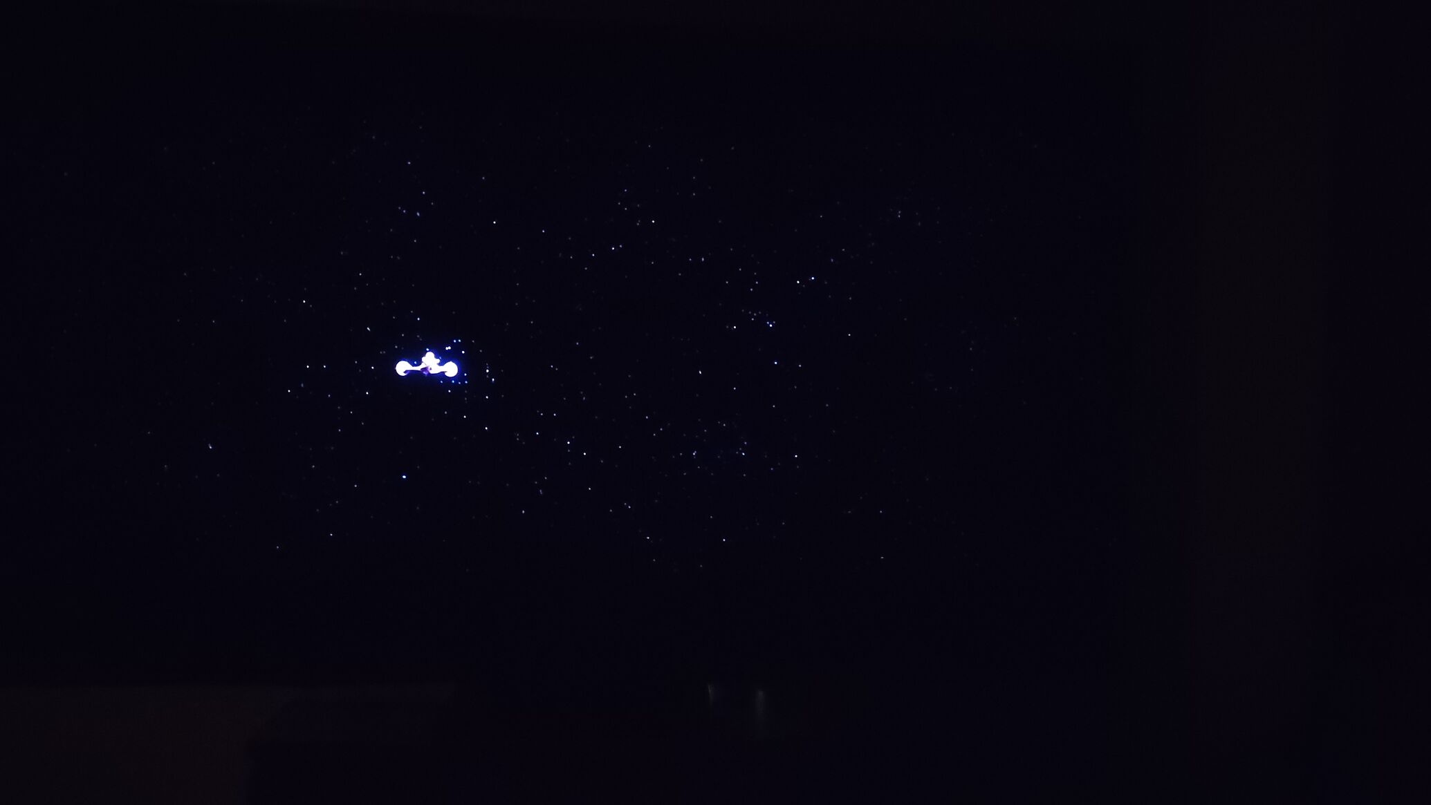

A youtube video, és itt egy kettő kép úgy néz ki mi tha totál eltunnének a csillagok!mert ha totál eltűnik az gáz...nem amikor bejön az űrhajó...hanem amikor még meg sem jelenik....
És márpedig ha el tűnik, akkor az rengeteg sötét tartalomnál részlet veszik!
De ha ott vannak a csillagok, csak nem annyi és nem.ooyan fényes mint oleden, le van tojva, nekem is ott van a 835on...legalább blooming nincs!EZ ITT A KERDES!!!! -

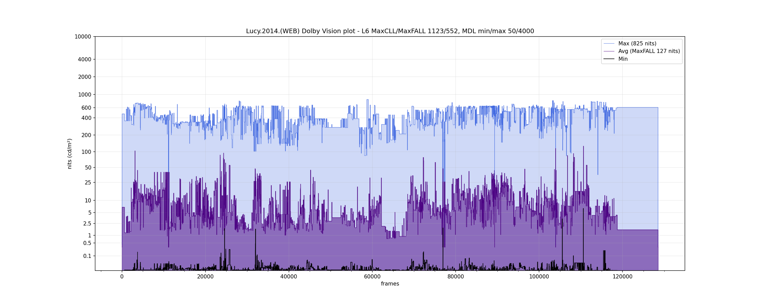

Nem a DV szar hanem a megvalósítása!
Streamingen(és sajnos hivatalos lemezen is!!!) sok esetben kamu DV-t használnak azaz statikus adattal megy. Nincs minden képkockához egyedi érték hanem a film elejétől a végéig fix értékkel megy.
Ilyen esetben a HDR10-es forrás jobb minőséget ad.

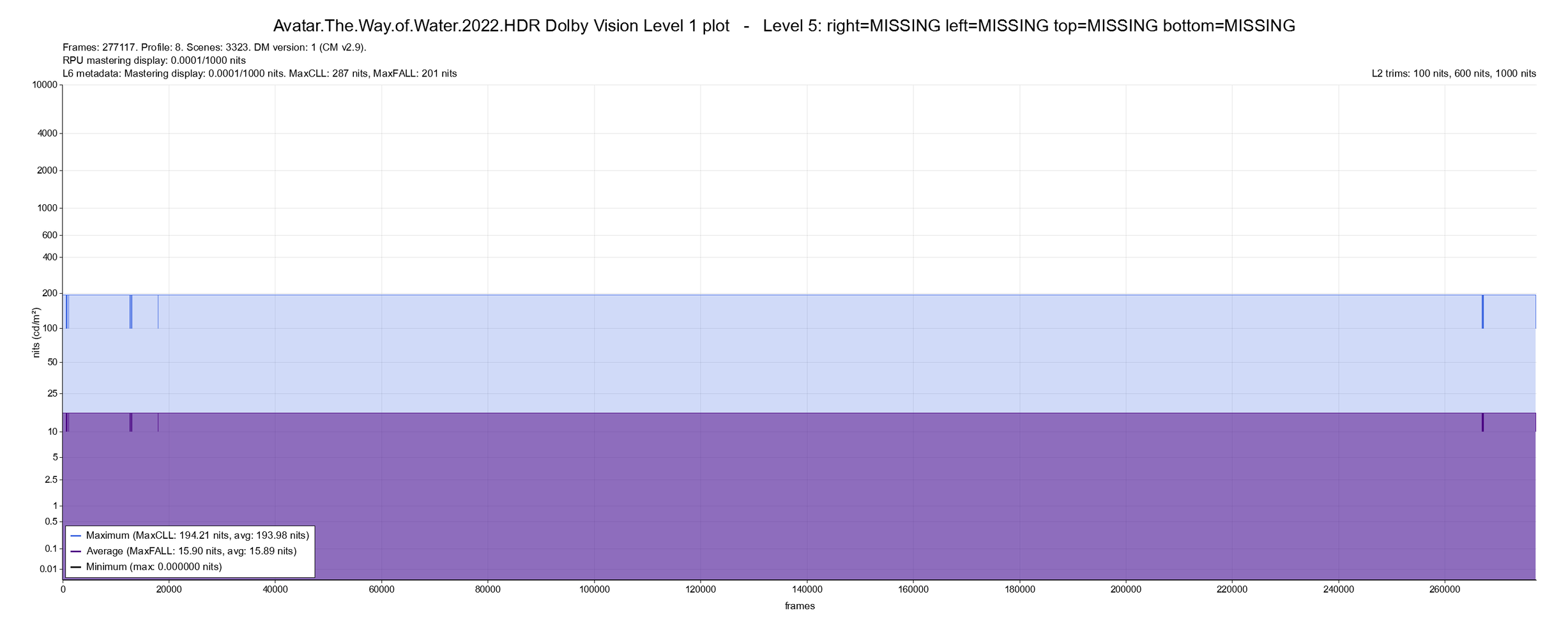

pár példa RESET_9999 méréseiből:
Avatar 2 kamu DV:
Lucy valós DV:
Az Avatar 2-nél lehet rendes DV-t készíteni de ahhoz DaVinci Resolve kell. Az szépen generál egy valós DV-t!
Ég és föld a különbség! -

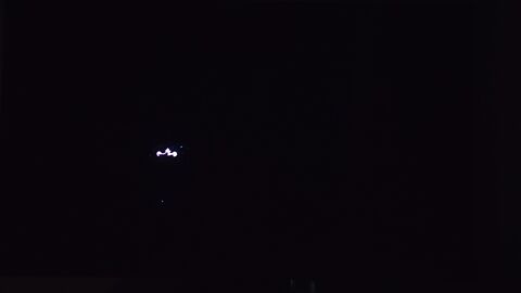

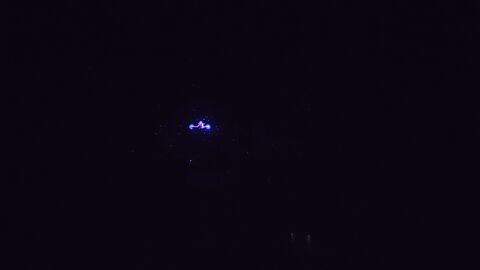

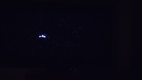

Csak most a képeket megnézve rá nwgyitva látni hogy azért van csillag....csak nem annyi mint oleden...nos nekem is van csillag és látom is hogy veszik el pár db .....
Ha a 935 olyan mint a 835 akkor 3gyertelmurn megveszem!de ha tényleg eltűnik minden csillag, az botrányos.xd -

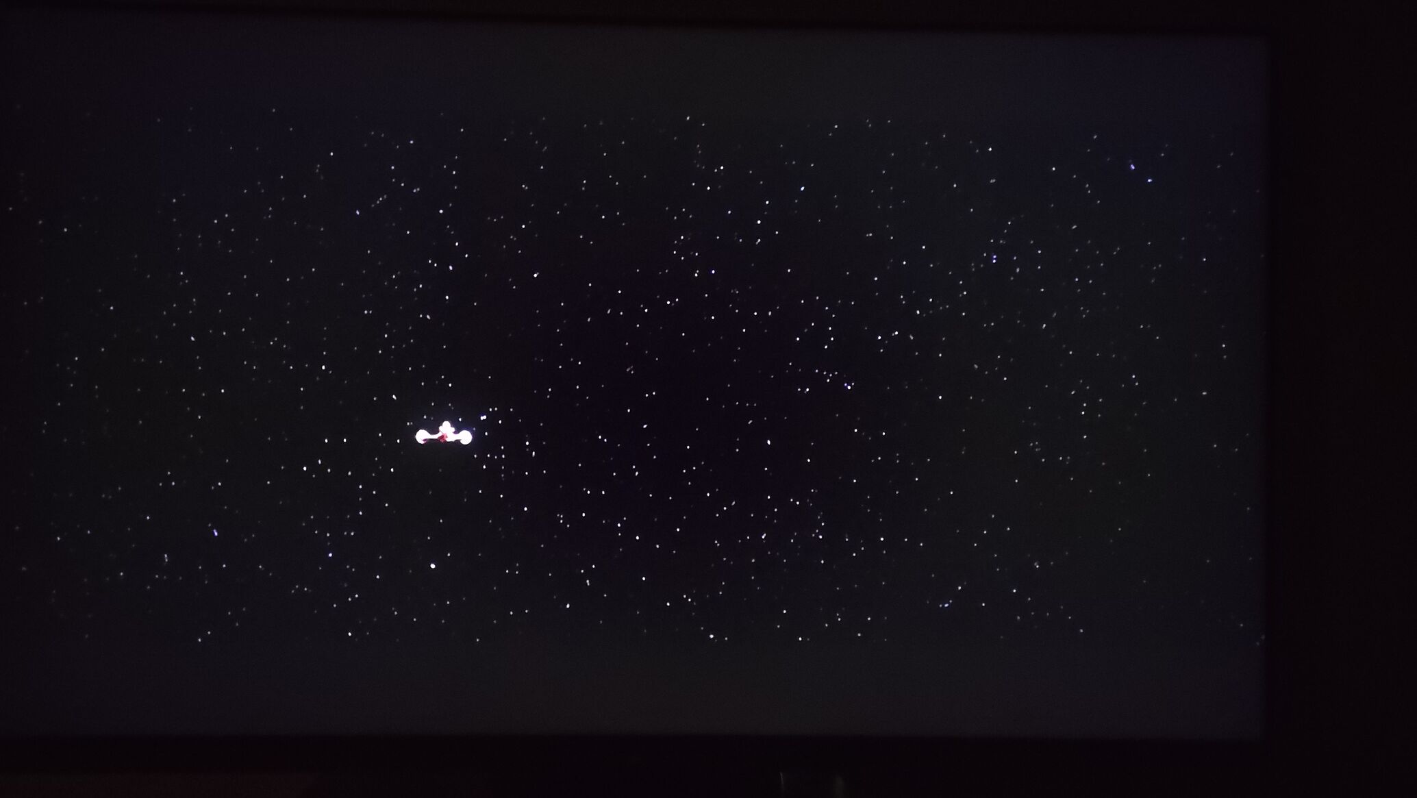

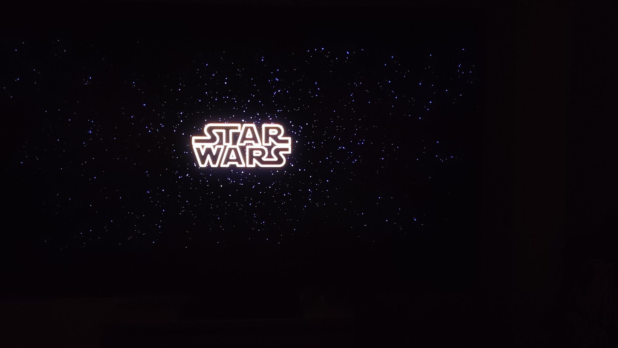

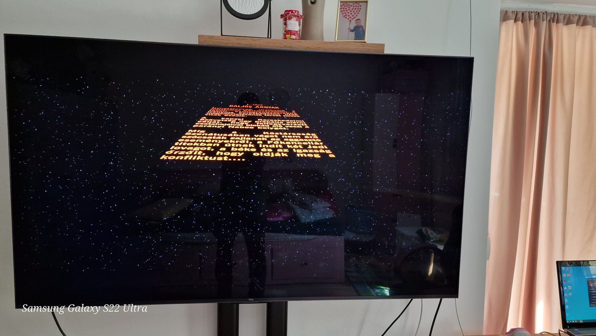

Ez az egyik "hibája" a TCLnek. A nagyon sötét fekete eléréséhez és a blooming csökkentéséhez elég agresszív algoritmust használ. Ezért az ilyen csillagos jelenetek általában elbuknak optimális beállításokkal.
DV dark, black level 50 (ez az ajánlott)
Ugyanez Black level 53
75C935 - külső forrás, Vimu player
