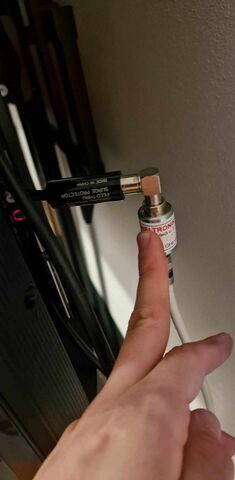

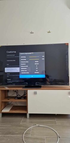

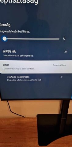

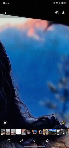

szkutyi
Van valaki aki tarr koax-al használja a tvt?
Problémám:
Tcl c835 tarrkft optikai rendszer, koax.(jel 70% majd csillapitoval 55)
Túl zajos, szemcsés némelyik adás,némelyik műsor...
Nem kockásodik, hanem szencsés..
Volt kint tegnap a szolgáltató hát vicc.
Hasra ütve braktak egy csillapitót és azt mondták ez ilyen, a tvt kell allitsni...holott nekem fél éve semmi problémám nem volt velük...igaz az másik falu volt és másik tv .xd
Most a csillapitot beraktam a tv elé, egy foldhurok levalasztoval és bekapcsoltam a dnr-t( tudok hogy többet árt mint használ) de valamivel jobb lett.
Van valakinek valami otlete?
