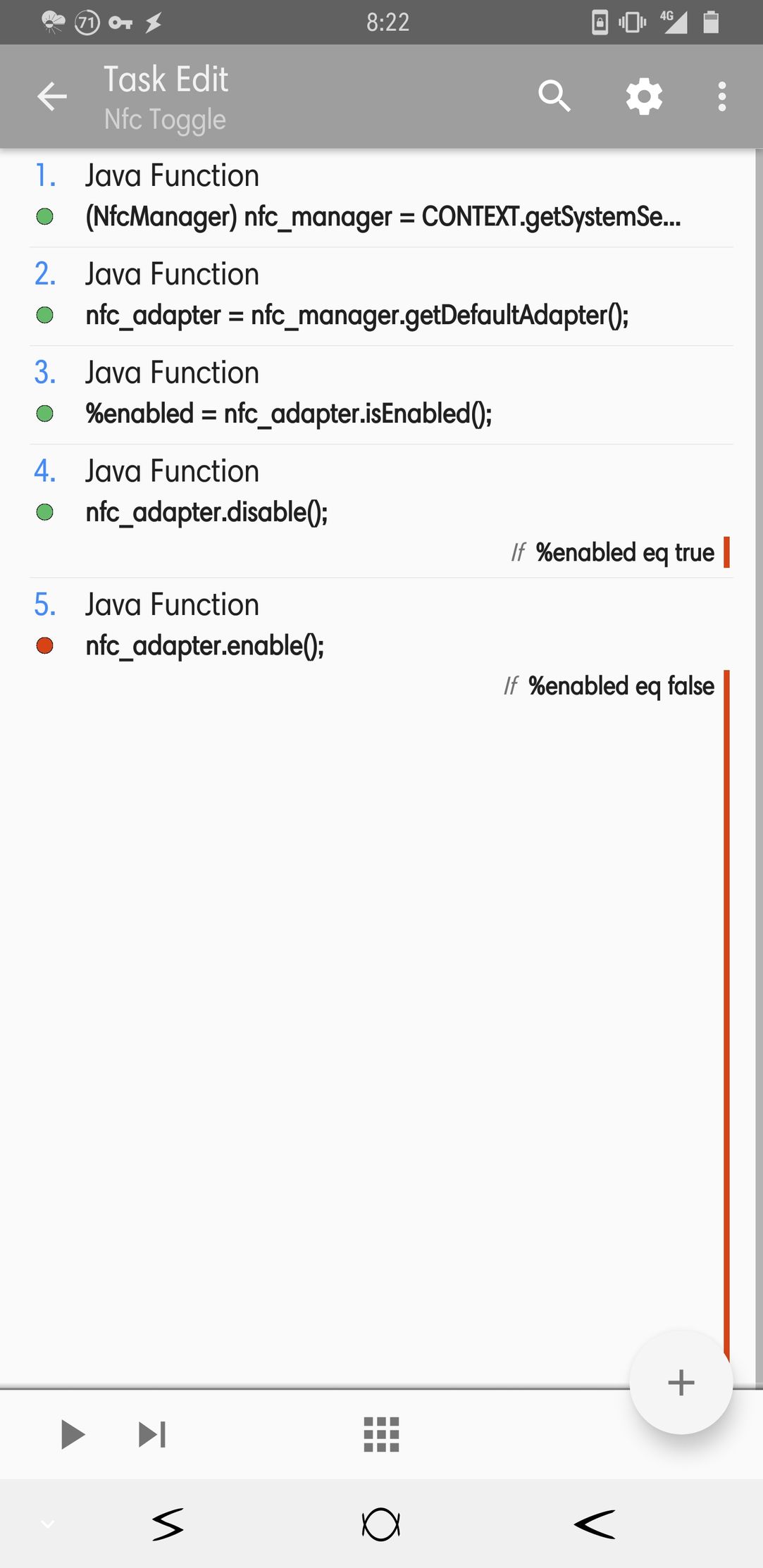

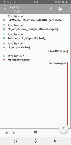

Valaki tudna segíteni, hogy miert nem fut le?
https://www.reddit.com/r/tasker/comments/8jo9pf/project_share_toggle_nfc_no_root_no_plugins/
