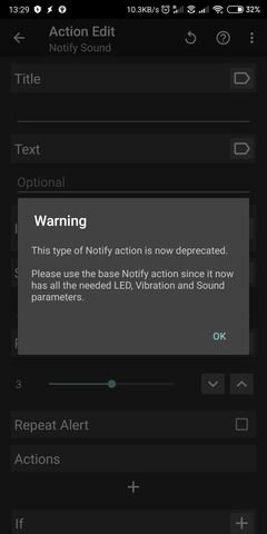

Sziasztok !
Nem régiben telefont cseréltem egy Redmi 3 PROról váltottam Redmi Note 7-re.
Szerettem volna az ott elkészített taskjaimat itt is használni de ennek során 2 problémába ütköztem.
1. Valamiért ez a telefon a az Alert-Notify Sound actionben a hangot nem játsza le
2. Szerettem volna felvenni egy telefon hívást a taskerrel de amikor a record audionál beállítom sourcenak a call-t akkor ez a hiba toast fogad: "failed to init media recorder"....Ezen problémák bármelyikével taldlkozott valaki már ? Esetleg valamk megoldás ötlet ?

Én nem használok értesitésekhez hangokat.
De sanszos hogy a miui írja felül a dolgokat.
Azt tapasztalom hogy miui alatt pár dolog máshogy vagy egyátalán nem müködik rendesen, Taskerben.

9-en, 10-en is. A profilhoz hozzáadsz még egy BT connected-et.

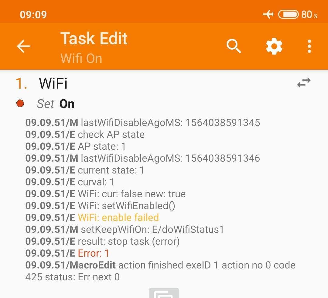

Mérget mertem volna rá venni, hogy repülő módban nem lehet bekapcsolni a WiFi-t, merthogy azt épp arra találták ki, hogy egyik antenna se sugározzon. Erre tessék, én is be tudom kapcsolni repülő módban (Samu A8), fel is csatlakozik rendben a hálózatra.
Szerintem a Tasker "jogkövető" módon működik, és egyszerűen nem engedi kapcsolgatni.Így van, ez egy fontos funkció, pl. vannak olyan repülőgépek, ahol már van WiFi, és használható (persze általában horror áron), ilyenkor be kell, hogy tudd kapcsolni a WiFi-t anélkül, hogy a telefonod megpróbálna felcsatlakozni a mobil hálózatra. Szintúgy a BT is bekapcsolható, a használata a legtöbb repülőn engedélyezve van.
the radish
Szerintem a Tasker "jogkövető" módon működik, és egyszerűen nem engedi kapcsolgatni.Lehet, hogy így van.
Mindenesetre az "Airplanes radios"-ban be lehet állítani, hogy mikre vonatkozzon a tiltás. A wifit kihagyva már tökéletesen működik.
Bohus
Repülő üzemmód bekapcsolását követően WIFI ON az alábbi hibaüzenetet produkálja:
Ha manuálisan bekapcsolom a WIFI-t, a WIFI OFF sem megy. Root és engedélyek megvannak. Airplane mód nélkül működik.
Hogy tudnám működésre bírni?
Szerintem a Tasker "jogkövető" módon működik, és egyszerűen nem engedi kapcsolgatni. -

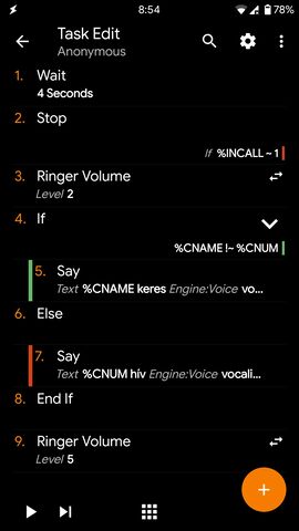

Kedves Tasker Mesterek!
Szerenték létrehozni egy profilt, amely a következőket tudja:
Felhívnak egy számról, amit valahogy megkülönböztetnék a névjegyzékben a többitől (pld. a megjegyzés mezőben egy szöveg: pld. visszahívandó). Googe címjegyzéket használok.
Amikor ilyen hívó hív, akkor a telefon bontja a hívást, vár egy előre beállított ideig, majd visszahívja.
Gondolom ez nem olyan nagy feladat, de én leragadtam eleve a címjegyzékes pontnál.
Van javaslatotok?Azt passzolom, hogy a megjegyzésben lévő szöveget hogyan ismerteted fel a Taskerrel, de a többi simán megoldható. Vagy a hívó neve elé beírod, hogy
[Visszahívandó], csak ez meg csúnyán mutat, viszont innen már lehet tovább haladni. -
