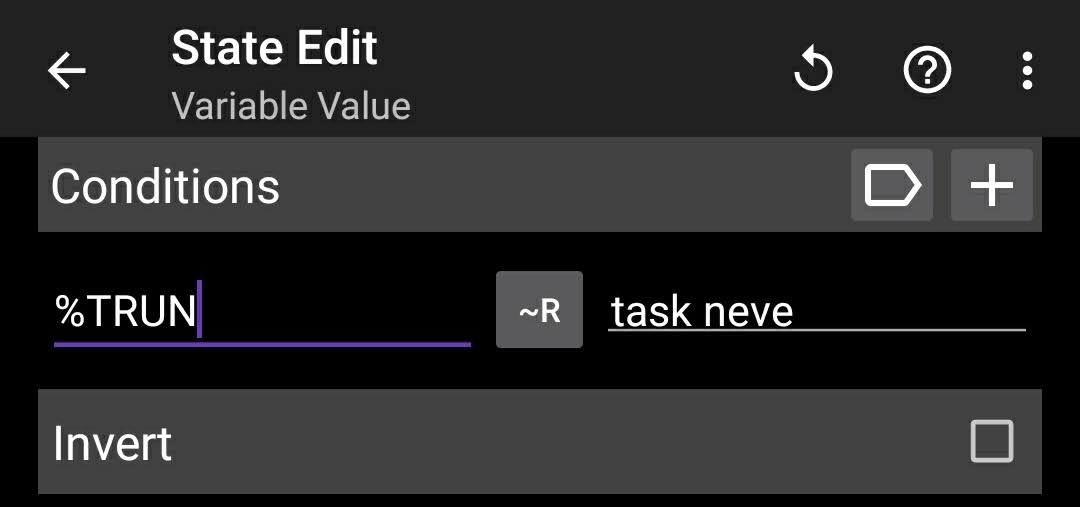

Szépen begyűrűztek a gondok. Azt szerettem volna, ha az időjárás felolvasó taskot a mobil "arcra" fordításával el tudom némítani. Ezt a Shut Up parancs végezte volna egy profilban akkor, amikor fut a task és a mobil "Face Down" állapotba kerül.
A probléma gyökere az volt, hogy a task say paranccsal olvassa fel az aznapi előrejelzést, és a parancs paramétereinél be volt pipálva a "Continue Task Immediately" opció. Ez a beállítási lehetőségek végén van, nem is találkoztam vele, csak a képernyőt lefelé görgetve tűnik elő (és talán ez az alapértelmezett). Ennek hatására a task lefut és befejeződik, miközben a say még mondja a magáét... Ez ezért volt kellemetlen, mert emiatt a task egy pillanat alatt lefutott, de a task running state nem aktiválódott. Az orientáció változásra pedig azért nem reagált a profil, mert amíg a többi állapot nem aktív - esetemben a running task - addig a Tasker nem bajlódik az accelerometer és egyéb szenzorok ellenőrzésével. Vagyis volt egy profilom, ahol sem a running task, sem a proximity, sem az orientation state nem működött, egy nyavalyás pipa miatt! -
HREH
Így van, ha egy state (vagy idő/dátum, app context) aktív, akkor zöld színre vált.
Megnéztem a Running Task-ot is, nálam az is jól működik. Próbáld esetleg aState > Variable Value
lehetőséget. A%TRUN
változóban vannak az éppen futó taskok nevei, vesszővel elválasztva. Így állítsd be.Preferences > Monitor > Run In Foreground
opciót pipáld be, illetve aMisc > Reduce Resource Usage
elől vedd ki a pipát.
