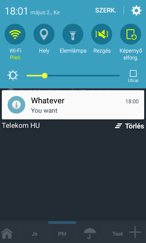

Gyorsan összedobtam Neked ezt. Natív Java kódokon keresztül érem el vele a Notify managert, szóval Nálad is működnie kell. Viszont ez csak a Notify-t tartalmazó task, ahhoz hogy történjen valami érintésre, csinálnod kell egy profilt (Event->System->Intent Received, majd itt add meg neki a hu.blah.whatever-t), és rendelned kell hozzá egy taskot.
[+] Screenshot az értesítésrőlHasználd egészséggel!
PS: Bocs a sok vesszőért, ma nem valami választékos napom van...
Szerk.: A Taskernek aktívnak kell lennie ahhoz, hogy a profilok működjenek!
