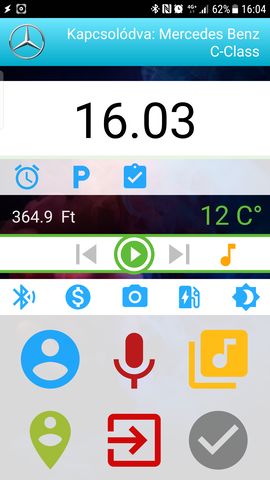

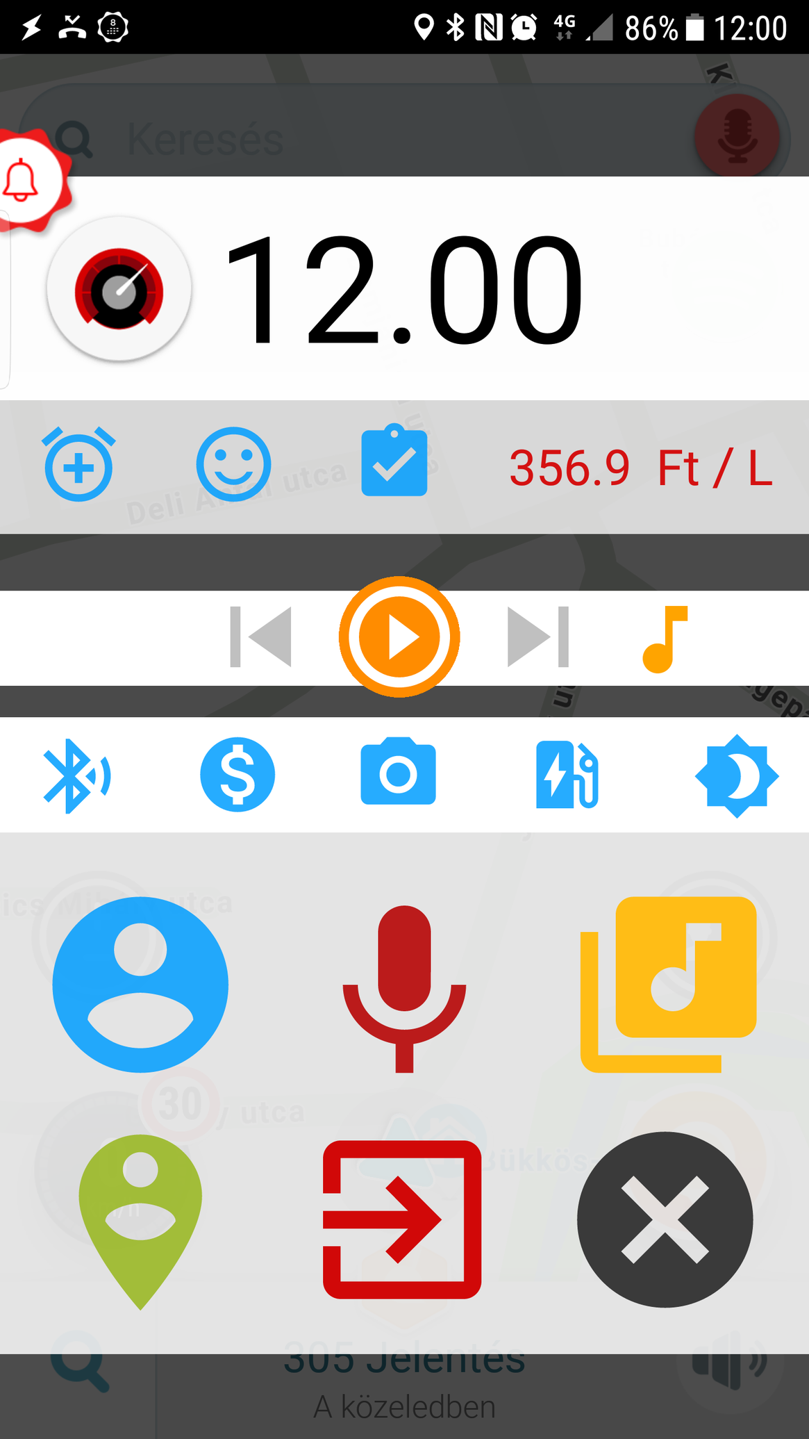

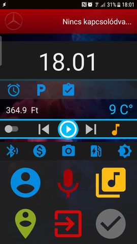

Sziasztok! Így igaz, van root.Nekem úgy van megoldva most hogy automatikusan felveszi 2 másodperc múlva. (bár csak a kattintásos módszerrel jött össze.) Macrodroidnal ugye egy sima beállítás és felveszi.
Jó lenne hanggal, csak sajnos BT csörgésnél a rádió csengőhangja szól, amit nem lehet kinyomni sajnos.Az autós hud továbbfejlődött. Eddig volt egy nappali és egy esti scene és az váltakozott. Most már egyben van a kettő és változókkal kezeli a színeket.
A tél közeledtével integráltam bele hőmérséklet mérést is. A színek eszerint változnak. 0 alatt lila (fagy), 1-10ig kék (hideg), 11-22ig zöld (optimális), 23-30ig narancs (meleg) és 30 fölött piros (forró)Automatikusan szól ha 4C alatt van (jegesedés miatt) és 30 felett indulåsnál (csúszós aszfalt miatt)
HREH
coelophysiis
#6548
Csinálj hangvezérelt hívásfogadást/elutasítást
coelophysiis
Közben megoldódott a dolog. Annyit fogok finamítani, hogy zipbe rakom őket. (persze az is lehet hogy az a fázis is lassú).

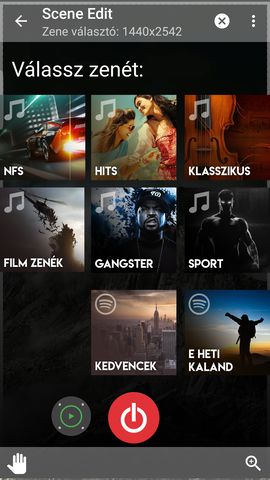

Az autós módnál ti mit használtok?
Leírom az enyém, mostanában sokat tuningoltam. (a felületen még van mit csiszolnom, egyelőre tudásban szeretném felhúzni.)
-beszálsz az autóba, nfc matricával indul a folyamat. átlép Car módba
-indul a waze
-bt be, wifi ki, 3g be, bt és media hangerő maxra, naplózza egy txt fájlba az indulást, rotate mód ki, fényerő automatára (alapból nem azon van mert megőrülök tőle).
-zeneválasztó hud elindul és a Car hud profil bekapcsol.
-vár egy kicsit és lekapcsolja otthon a bekapcsolva maradt töltőket/eszközöket.-kilépésnél menti a parkolóhelyet és kikapcsolnak ezek a funkciók
-bármi ötletnek nagyon örülnék, nagyon rácuppantam a dologra
