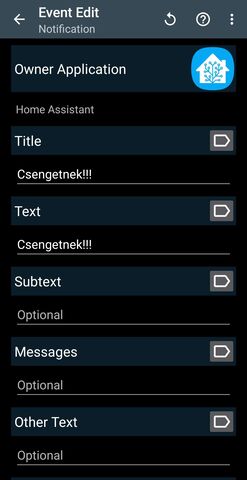

Segítséget szeretnék kérni, azt szeretném elérni, hogy ha a home assistant app kap egy értesítést "Csengettek!!!" szöveggel, akkor azt ne csak a szokásos értesítési hanggal jelezze a telefon, hanem olvassa is fel. A felolvasás nem probléma, de az értesítés kezelést nem tudom jól beállítani.

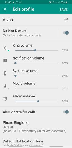

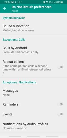

A DND-t szeretném - az órán - ki-be kapcsolni Tasker-ből, csak lövésem sincs, hogy hogyan kezdjek neki.
the radish
Task, név megadása, +profile status, profil kiválasztás, on, off, stb.
Kasya
Ha már tőlem kérdezted, megpróbálok felvázolni egyet:
Profil, applikáció, kiválasztod melyik app legyen. Ezután task, létrehozol egyet, ami kikapcsolja az adott profilt. (Aztán létrehozhatsz egyet, ami visszakapcsolja és ez lehet a profil kilépő feladata.)Oh, bocsanat, nem valasz akart lenni, de koszonom a valaszt.
A gondom ott van, hogy a Taskon belul nem talalom az opciot, ami aktival/deaktival egy adott Profilt.Szerk: azt hiszem megvan
. Valahogy elkerulte a figyelmem a keresoben. -
the radish
Profil, applikáció, kiválasztod melyik app legyen. Ezután task, létrehozol egyet, ami kikapcsolja az adott profilt. (Aztán létrehozhatsz egyet, ami visszakapcsolja és ez lehet a profil kilépő feladata.) -
