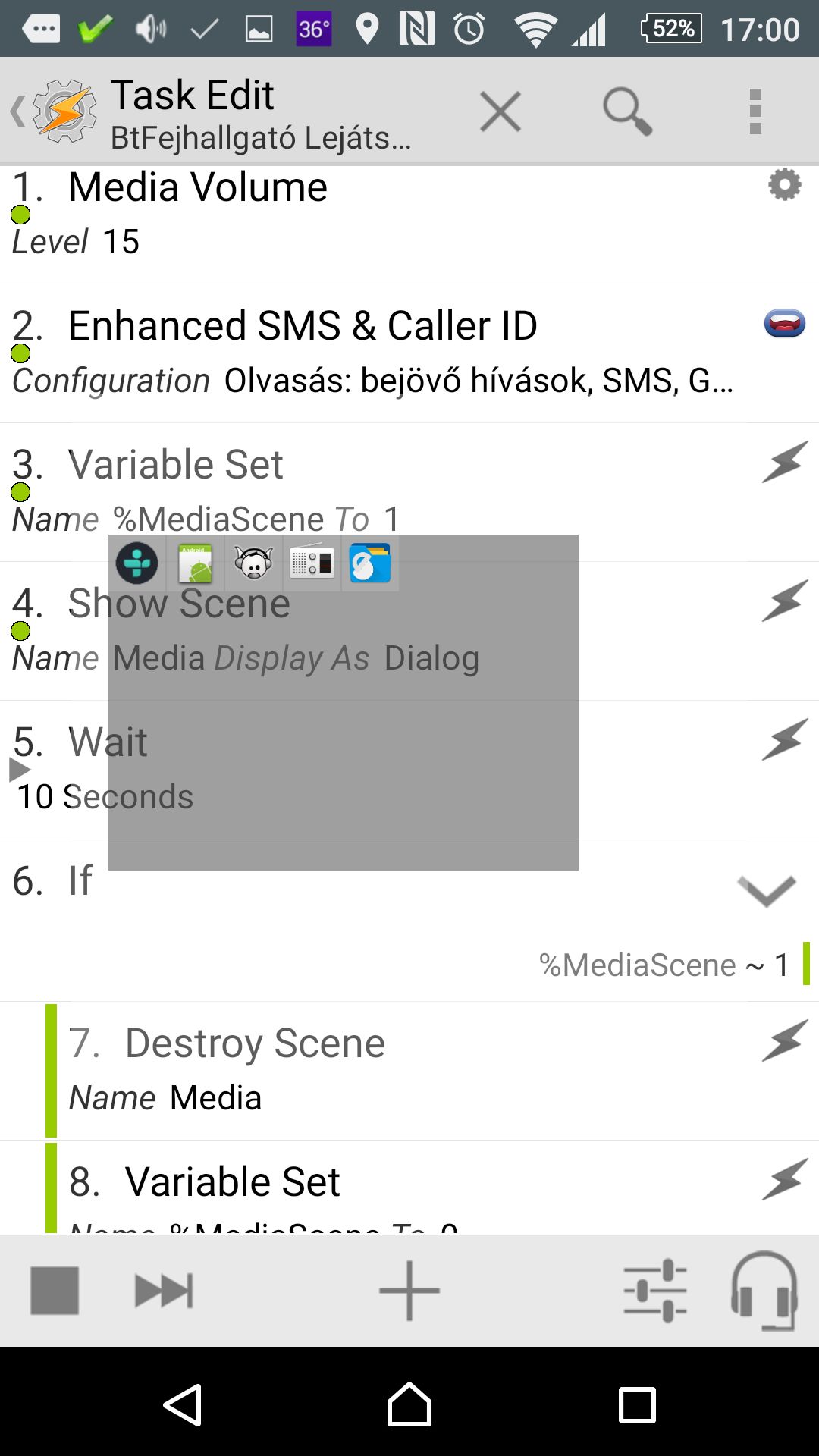

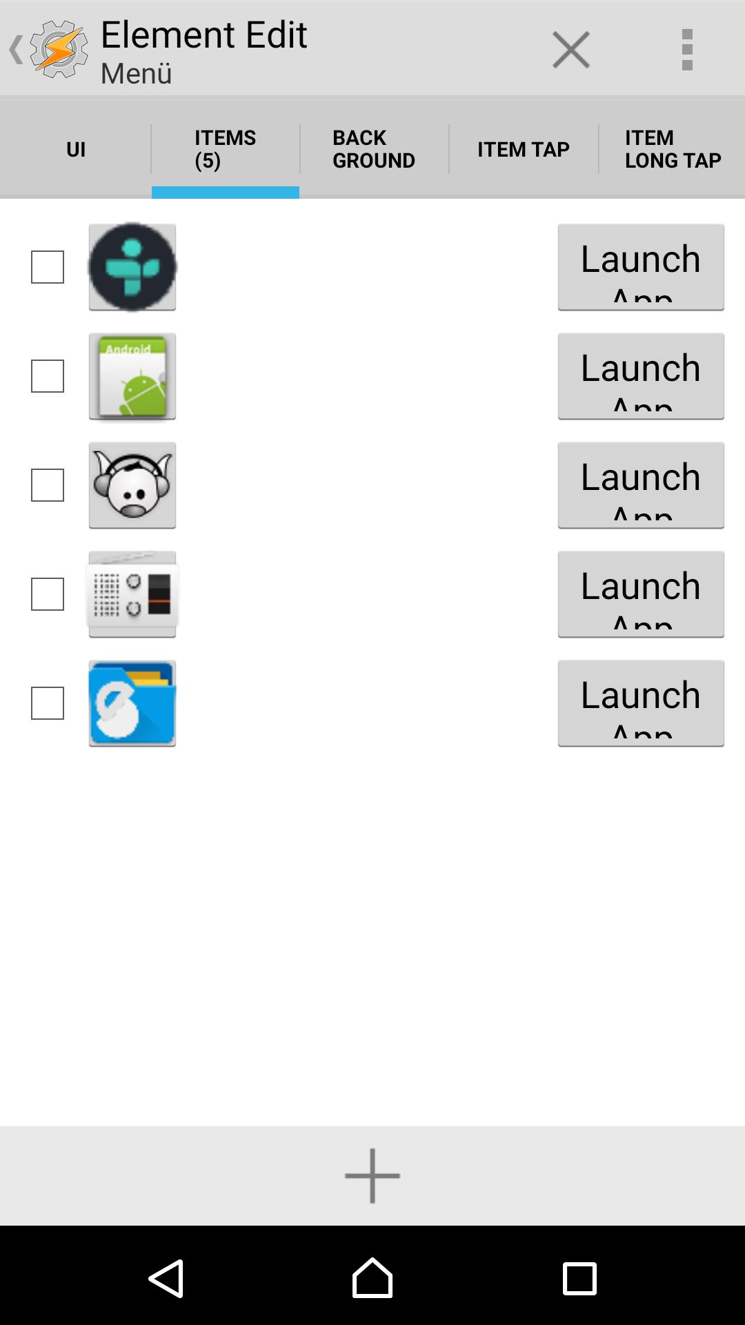

sajnos ezeket a gombokat nem tudom méretezni
