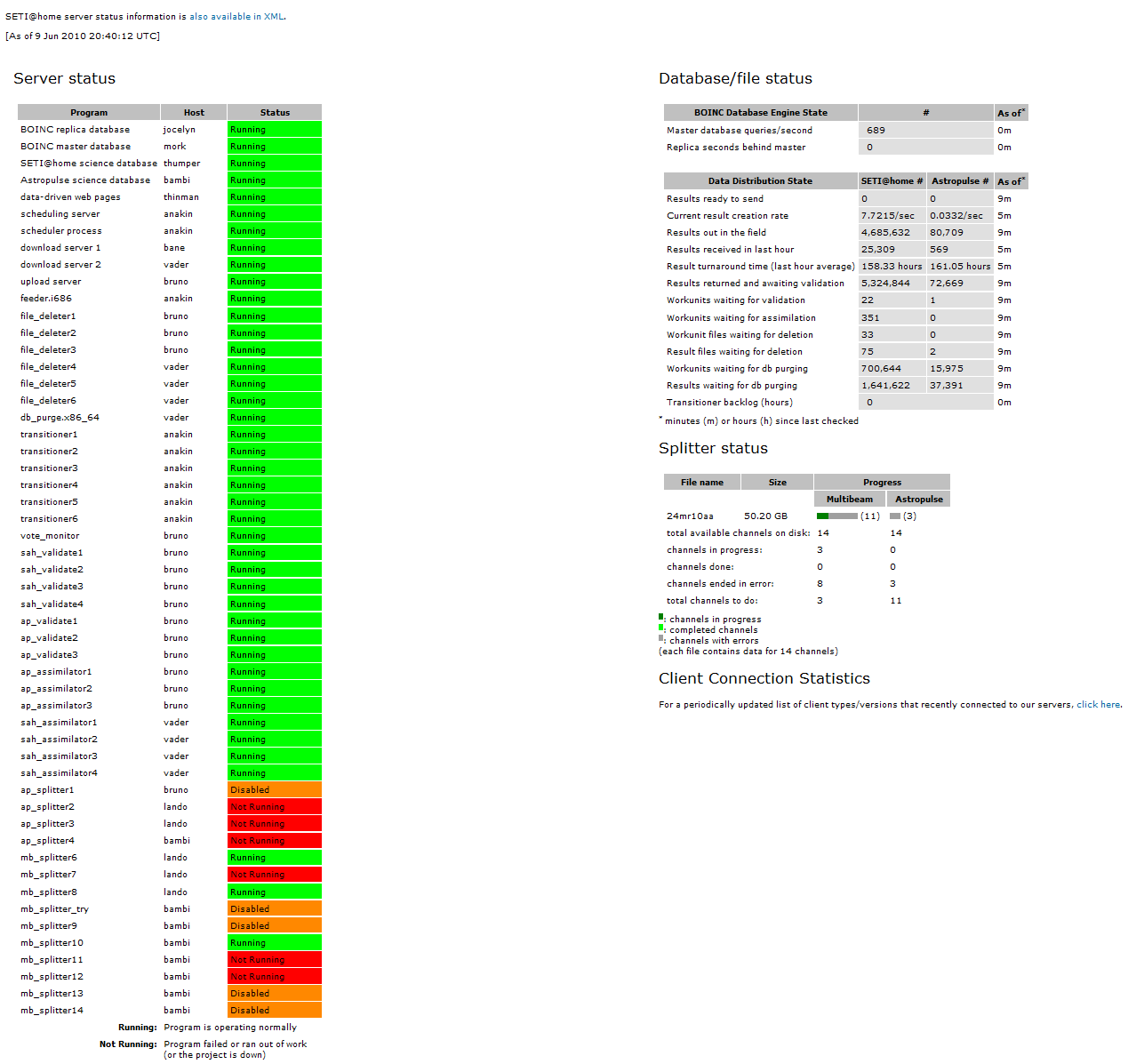

Ez nem a sima karbantartás volt, egész nap az volt az állapot ami képen látszik, illetve rosszabb, nem csak 5-6 után. Már vagy 10 napja birkóznak valamivel és jelenleg sem javult a helyzet.

Még mindig tart.
Ugyan az előző hsz-m után másnap vagy harmadnap "megjavul", de csak pár napig, ráadásul nagyon nehezen ment a csomagok letöltése, nem is tudtam kellő mennyiséget begyűjteni, így per pill gyakorlatilag áll minden(nálam).
Mondjuk most nézem a szerver státuszt, mintha történne valami
Nemrég még az "ap_splitter1"-től lefelé minden piros meg narancssárga volt. -

Azt nem is néztem amit beírtál, csak alatta a "Splitter status" résznél láttam hogy vannak csomagok. Na mindegy, majd csak lesz valami, ha meg nem akkor ez a gép pihen tovább.
szerk: Pl. ezt láttad?
SETI@home # / Astropulse #
Results received in last hour 49,827 / 944
Hogy lehet ha nincs csomag? -

Csináltam egy kis tesztet a fenti optikkal egy AMD X2-es rendszeren...
Eredményeim (ugyanazzal a csomaggal):
- régi SSE2-snél 2:17:11 (jó, itt mondjuk ment ez-az, így lehet rajta pár perc plusz)
- új SSE3-snál 1:19:28
Iszonyat a gyorsulás... Az éjjel megcsinált több csomagot is, és az átlag 2-3 órás csomagokat 1-2 óra alatt ledarálta (és még a csomag is jól lett számolva); vagyis a hosszú csomagoknál durván 1 órával kevesebb idő alatt végez...Nem tudom, C2D alatt mit tud magából kihozni, de a fenti példa után...
