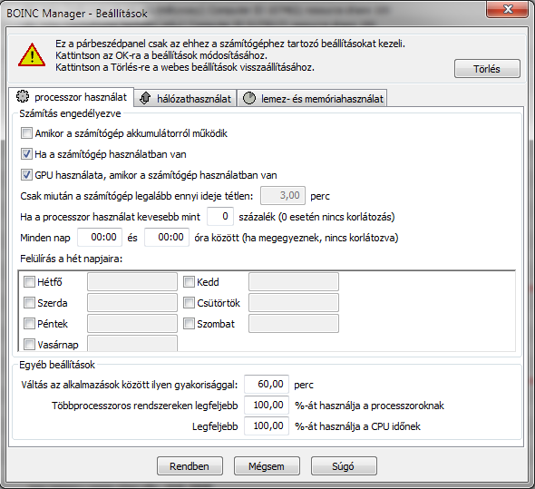

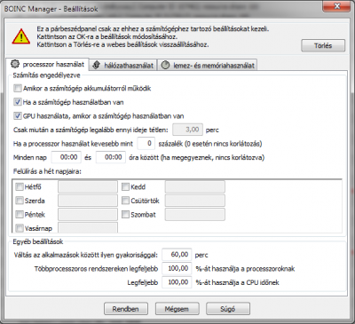

Az AMD GPU-inál arra figyelni kell, hogy csak akkor dolgozik a GPU, ha van szabad proci-idő (ha megnézed a saját képedet, akkor ott írja is: "0.5 CPUs + 1 ATI GPU", vagy "0.05 CPUs + 1 ATI GPU"). Az NVIDIA megoldásainál ilyen nincs, ott egyértelműen a GPU-n fut minden GPU-s számítás; de az AMD-nél nincs CUDA platform, ami teljesen tehermentesítené a procit; így ott kell szabad CPU mag a GPU-s feladatokhoz is.
Amit tettél, az jó: csak és kizárólag így lehet beállítani, hogy hány CPU szálon fussanak a számítások; és csak így tudsz szabad prociidőt adni a GPU számításokhoz. A 100% jelenti nálad a 6 proci használatát; ha ezt csökkented megfelelően, akkor annyival kevesebb CPU magot fog használni (konkrétan: 100%=X : 6 mag; 83,33333.%<=X<100% : 5 mag; 66.66666.%<=X<83.33333.% : 4 mag; 50%<=X<66.666666.% : 3 mag; ....; 0%<=X<16.66666.% : 0 mag).

moonguru #4910 üzenetére
Jelenlegi konfigurációdon ez optimális beállítás.

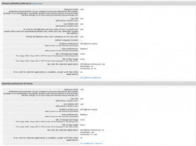

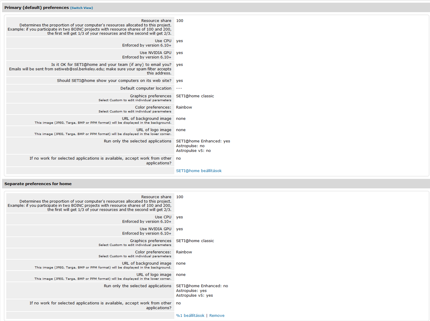

Pár megjegyzés:
- "Use NVIDIA GPU" - szerintem teljesen fölösleges ezt állítgatni; ha nincs megfelelő VGA-d, akkor úgysem használja (nálam 'on' állapotban van, de nincs CUDA képes VGA-m)
- "Run only the selected applications" - itt azt lehet beállítani, hogy milyen projekteket futtasson a BOINC a SETI-n belül; ha 'yes'-re rakja valaki az Enhanced-es részt, akkor nem csak Astropulse csomagokat fog adni a szerver (sőt!)
- "AK_v8b_win_SSSE3x.exe fut a CPU-n mert a: ap_5.05_win_x86_SSE_BROOK_NO_DOUBLE_r393.exe-hez ez az ajánlott" - a két alkalmazás-motor teljesen független egymástól (így az egyikhez nincs értelme másikat ajánlani, csak külön-külön a proci típusához valót); az egyik az Astropulse csomagokat számolja ki gyorsabban, a másik az Enhanced-eseket -

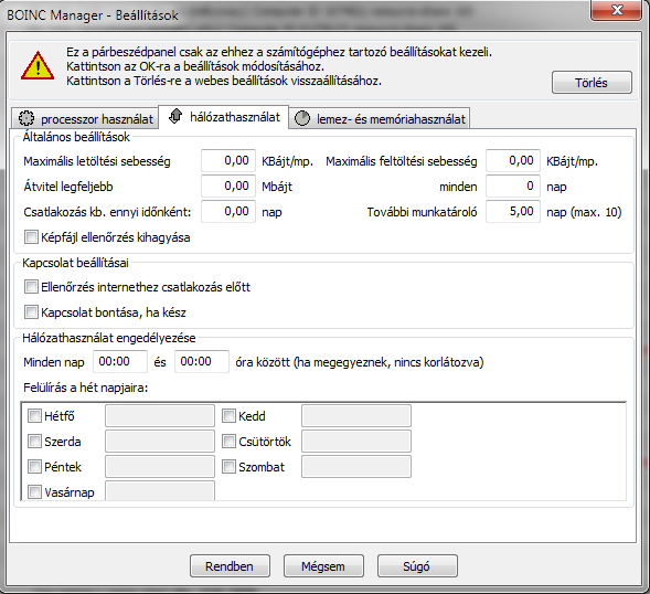

moonguru #4565 üzenetére
Én kb. két órája nyomkodom a frissítés gombot, de semmi, már kezdem nagyon unni. Tegnap is inkább toltam egy kis Milkyway@Home-ot, most is ez megy, persze közben próbálom a SETI-t, de istennek nem tudok letölteni astropulse csomagot.
Nem nézted véletlen a beállításaimat a képeken, nincs valami ami nem jól van? -

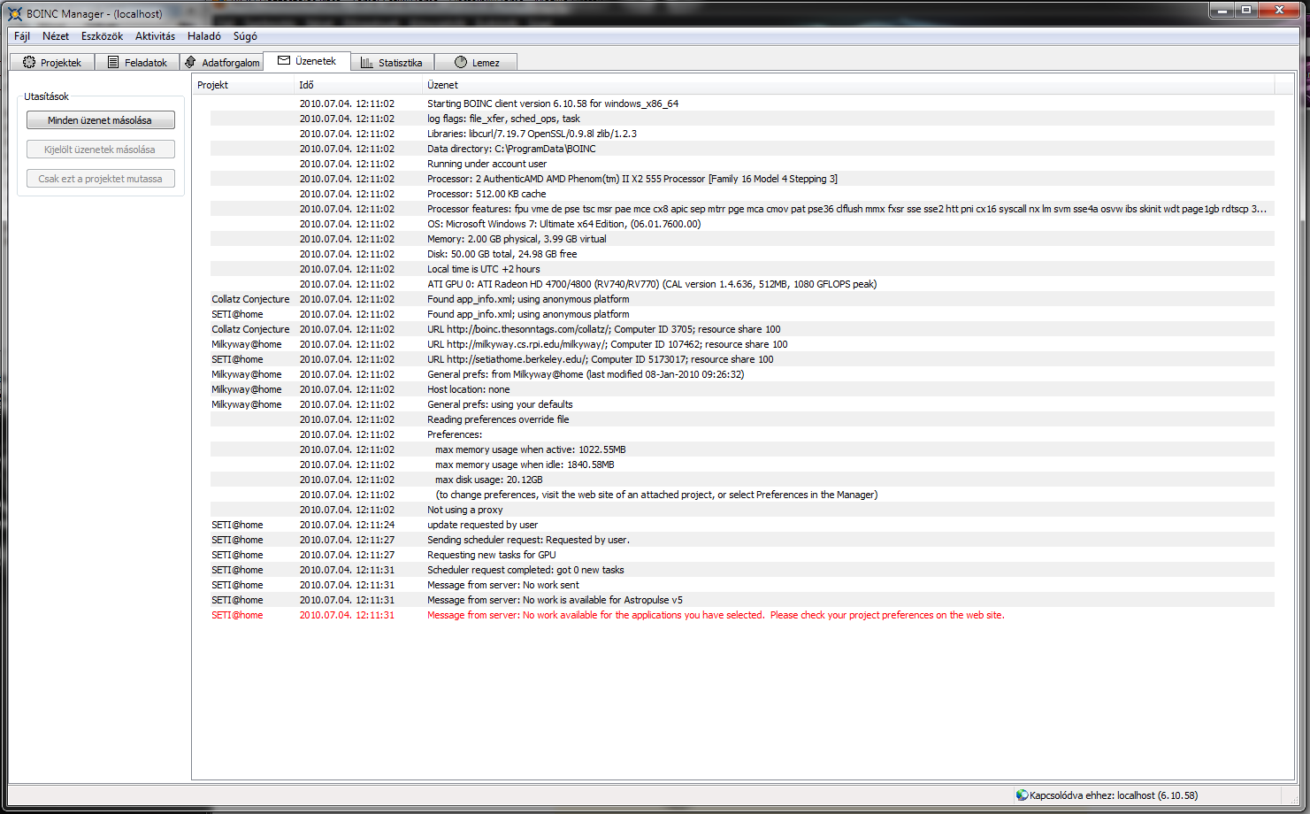

moonguru #4549 üzenetére
Én sehogy nem tudok letölteni astropulse csomagokat, három dolgot szokott írni...
1: "Message from server: Project has no task available
2: "Message from server: No work is available for Astropulse v5
3: "Message from server: No work available for the applications you have selected. Please check your project preferences on the web site" (ezt pirossal)
Pedig töltöttem már le régebben, többször is, de az utóbbi hónapokban(van az 5-6 is legalább) egyszerűen nem megy.Bár nem folyamatosan erőlködök vele, néha rám jön, akkor próbálom egy darabig, aztán megunom és letöltök a procinak számolni valót, akkor egy ideig békén hagyom, de aztán megint kezdem előröl és így tovább...
