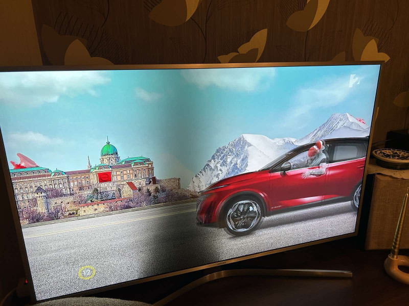

Sziasztok. Adott egy Samsung ue48ju6445 és az alábbi foltosodás látható rajta. Fehér háttérnél a legzavaróbb. Jól gondolom, hogy ez egy háttérvilágítás cserével orvosolható? Valakinek ötlet? Tapasztalat?
