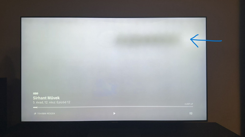

Simivok
QE65Q60C - szeptemberben vettem a tévét és egyre több a pixelhiba... Mi a tapasztalat? Hány hibás pixeltől foglalkoznak vele, hogy javítják, mennyi idő alatt stb.
ezt középen fotóztam és nem tudom hogy csak a nagy zöld számít, vagy amik a környékén vannak vajon azok is. illetve ezeken kívül van még 2 a jobb alsó saroknál...
Néha visszasírom az elődjét, ami egy 2021-es QE50Q60T és makulátlan volt.

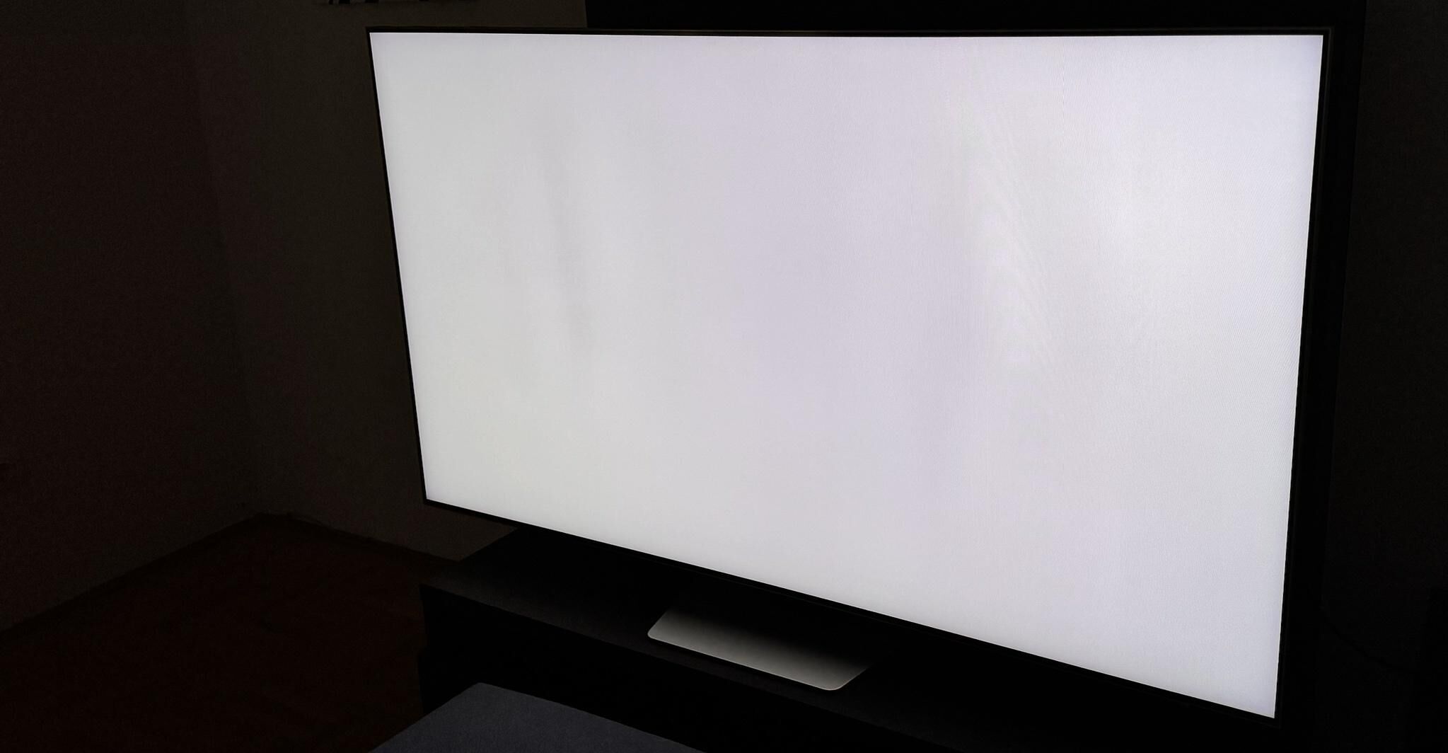

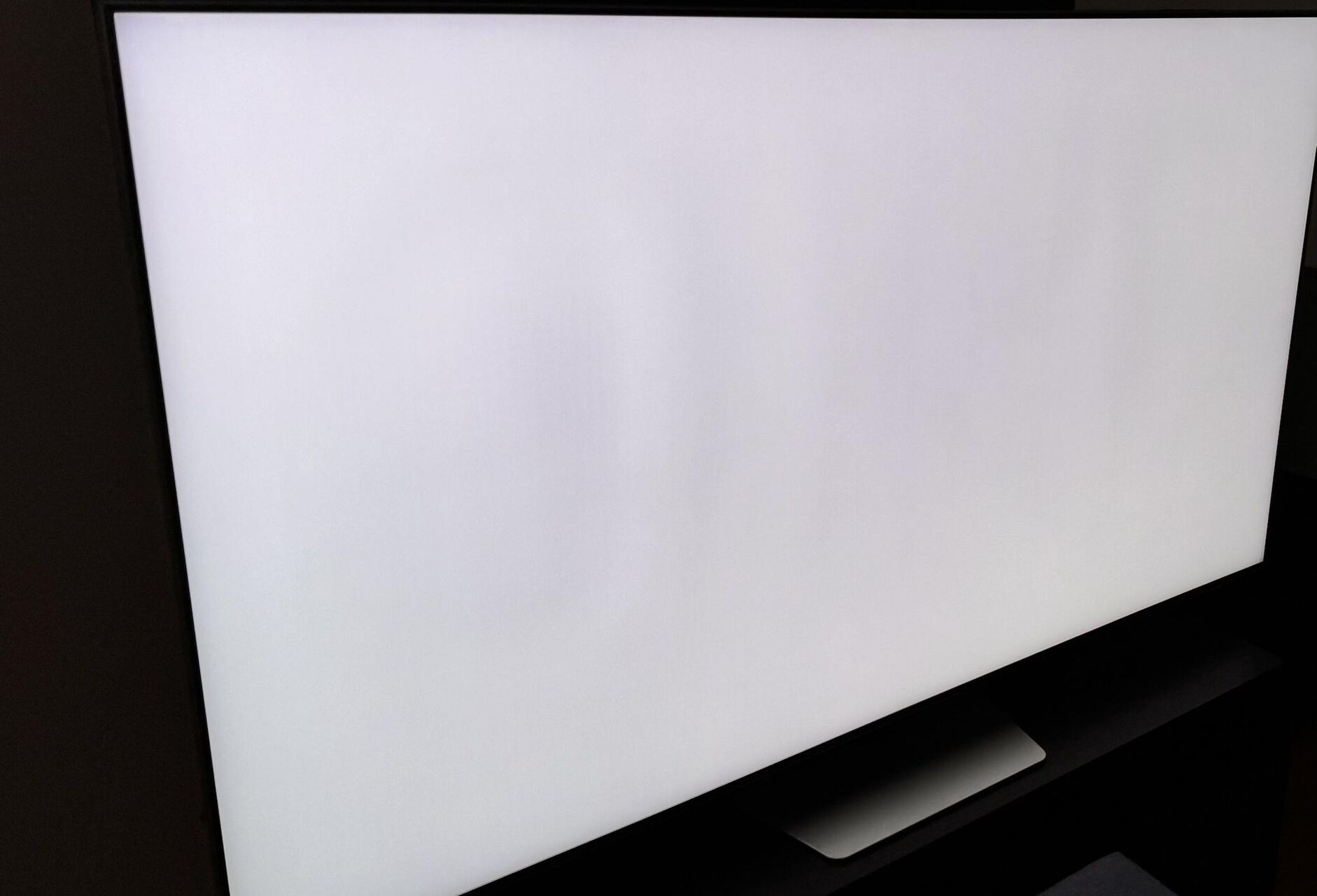

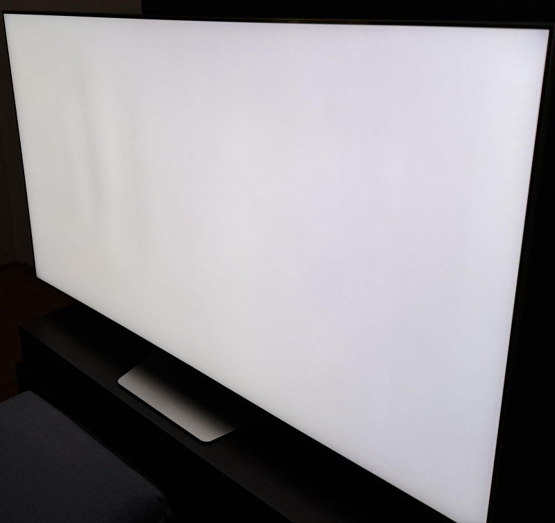

Sziasztok, a napokban vettem egy Samsung QE65QN85CATXXH tv-t (VA panel). És a panelen van egy eléggé észrevehető foltosodás, bizonyos jelenetekben egészen zavaró.
Inkább a baloldalán jelentkezik, de azért a jobboldalon is vannak foltok.
Ez mi miatt jelentkezik? Nem hiszem, hogy normális lenne. Vagy ez ennyit tud gyárilag?
Plusz képek: [kép] [kép] [kép]
Roland861010
#159223
Ez valószínűleg a Samsung speciális tükröződésmentes rétege.
Roland861010
Ez csak a vaku vagy tényleg olyan mintha lenne egy repedés a kijelzőben ?
csonkadavid
Simivok
#159218
Ezek ilyenek. Ha felteszed a falra majd bevilágít máshol. Egyik jobb a másik rosszabb, de tökéletes nem lesz egyik sem. 65” felett már görbülnek meg minden bajuk van. Nekem 75” van falon bivalyerős konzolon, de a tv úgy libeg ha hozzáérsz, hogy az valami félelmetes. Kezdd el használni és ha nem zavar használat közben szerintem engedd el.

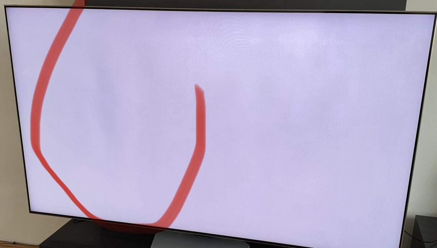

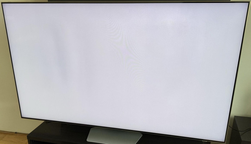

Simivok
QE65Q60C
Van olyan készülék szerintetek, ahol se bevilágítás, se felhősödés, se pixelhiba?
A fenti típusból a 2. példány van nálam. Az elsőnél csúnya volt a bevilágítás, úgyhogy nézzünk meg egy másikat. A másodiknak makulátlan a bevilágítás (vagyis nincs) viszont van rajta 2 zöld és egy piros pixelhiba
ezekből csak az egyik zöldet látom néha, tehát no big deal. (Ezek esetleg elmúlnak idők során? Csakmert a monitoromon volt egy zöld pixel de azt kicsit megmaszíroztam aztán eltűnt.)Gondolkoztam, hogy nézzünk meg egy harmadikat. De inkább hagytam, mert azzal meg más lesz a baj, plusz 65 colos tévét azért nem olyan egyszerű hurcolni.
Arra lennék kíváncsi, hogy más milyen kompromisszummal használja a sajátját, vagy mennyire sikerül hibátlan példányt kifogni?
