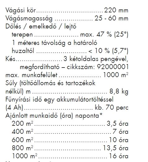

Egészen pontosan ezt írja a használati útmutató:
Fűnyírási idő egy akkumulátortöltéssel
(4 Ah) .................................. kb. 70 percGondolom azért írnak ilyen keveset, hogy ennyit mindenképpen bír, ha nagyra nőtt füvet is kellene vágni.
Nekem a mindennapi vágások alatt is 3,5-4 órát simán kibír egy töltéssel. -

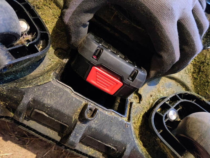

A gyári akkuban szerintem 5 db 18650-es cella van. Cellacserével fel tudod vinni 3000-3400 mAh-ra. Az utángyártott akkuban talán 21700 cellák lehetnek, vagy LiFePo. Azok tudnak ilyen nagy kapacitást.
lajosdani2
lajosdani2
#2454
érdekes, a Bosch oldalán írnak egy 4ah akksit, aminek a méretei kisebbek, mint a 2,5ah verziónak.
https://www.bosch-diy.com/hu/hu/p/pba-18v-4-0ah-powerplus-akkuegyseg-1607a350t0
https://www.bosch-diy.com/hu/hu/p/pba-18v-2-5ah-w-b-akkuegyseg-1600a005b0

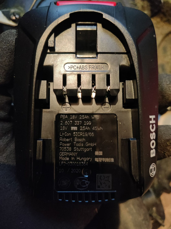

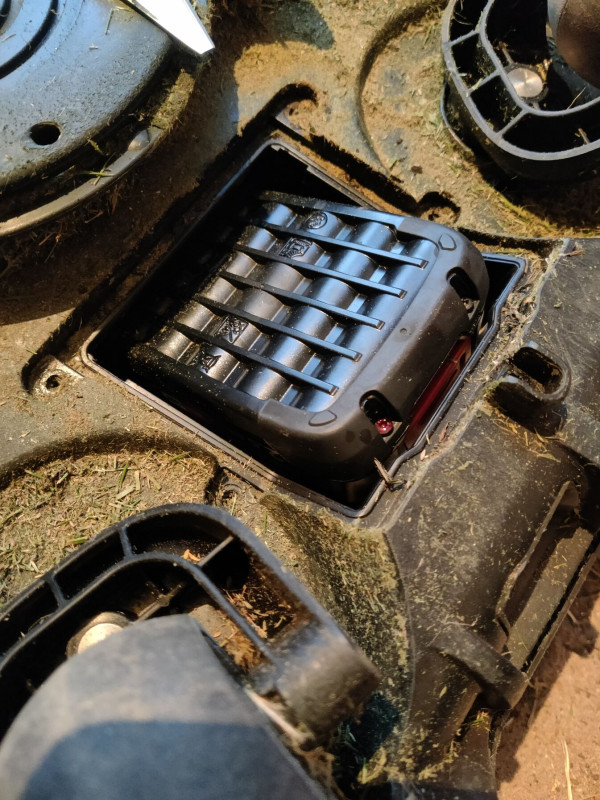

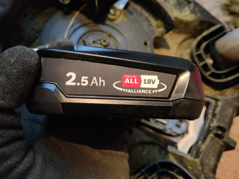

Bosch Indego S+500 robotban ki lehet cserélni nagyobbra a 2.5Ah akksit?
460 nm2 a kert, amit nyír, és elég sokat kell tölteni közben, ezért merült fel bennem a gondolat, hogy megkönnyíteném a dolgát.
Levéve az akksi burkolatát viszont kétségeim támadtak, hogy ebbe beférne-e egy 5Ah akku...
Van valakinek ebben tapasztalata?
Nem vennék feleslegesen akkut, ha tuti nem fér bele.Köszi szépen előre is!
