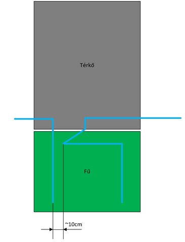

azt szeretném kérdezni, hogy a csatolt képen található gyepszőnyeget be tudom-e úgy drótozni egy robotfűnyíró határolókábeleivel, hogy kézzel már ne kelljen a szegélynyírással bajlódni? A szegély az kb 4-5 centi vastagságú téglakő. Fenyőkéreg mulcs, zúzott kavics, illetve térkő van a szegélykövek után. Nagyjából egy szintben van a fűvel a szegélykő. A kavics az már nincs egy szintben a szegéllyel, de meg tudom oldani, hogy egy szintbe kerüljön ha ezen múlik. A mulcs az meg, hát... ahogy esik úgy puffan
Van a Worx-nek ugye az egde cutting-os modellje, de ha ígyis-úgyis kézzel nyírós lesz a történet vége, akkor nem akarom kifizetni ennek a funkciónak a "felárját".Előre is köszi a segítséget!

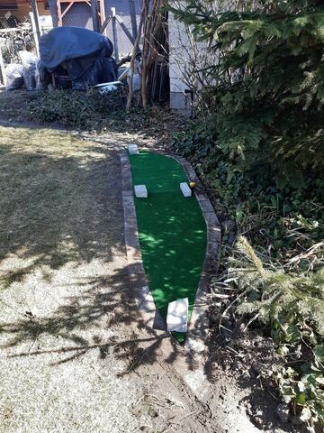

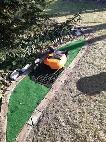

Találtam egy ilyen megoldást.
Műanyag, úgy néz ki,mint egy szegélykő, viszont könnyű letenni,mert csak be kell szúrni.
Szerintetek ez jó lehet a problémámra, hogy ne kaparjon el a gyep szélén a külső kerék, ami a kavicsos részben kell hogy guruljon?
[link] -

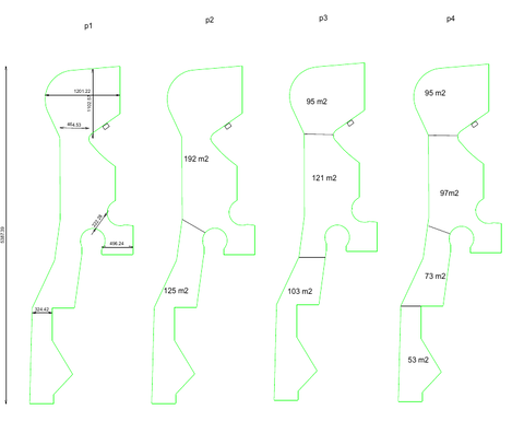

Területileg mekkora egy szektorod?
Nekem egy kiállással cc2,5 órát tud mozogni. Ez alatt, tapasztalat alapján cc 75-80 (max 100) négyzéeterrel végez kb teljes lefedettég mellett. Ebben az esetben nem lesz foltos a fű.
Jelenleg azzal variálok, hoyg hogyan szektorozzak.
320mn, kozépső nagy területhez 3 db buborék tartozik.-zóna nélkül kb 4-5 nap a teljes lefedettség (2x 2.5 óra/nap). Ebben az esetben foltos lesz a fű, valamint könnyen beragad a buborékban, és elpazatolja az idejét.
-2 zóna:, ráadásul 4 indítási ponttal: 1-4 valamint 2-3 egy szektoron belül.
1,2 | 3,4 | 1,2 | 3,4| 1,2 . Igy pl: a 2,3 indítás a déli szektoron belül délután és a következő nap délelőttre esik
ezzel heti 2x teljes lefedettség a szektoron belül. ( Felső buorékban könnyen beragad.)- 3 zóna. Mivel a zónák kisebbek, így 1 indítással kb lefedi a teljes szektort, de ide már csak 1,5 nap múlva megy vissza ugyanoda. Heti 3 nyírás minden szektorban.. (1,2|3,1|2,3|1,2|3,2) (30%-40%-30%)
- 4 zóna : túl kicsi zónák, heti 2x nyír minden zónában, és ha kimarad (pl eső elkezd esni és hazaballag 10 perc után) akkor már csak heti 1 nyírás lesz... pláne eltorzul, ha megszökik
Jelenleg a 2 illetve a 3 zónában gondolkodom.
(hosszméretek cm-ben)
Neked ez hogyan néz ki?

Tegnapelőtt leraktam a földbe a vezetéket, én úgy oldottam meg, hogy a negatív kanyart a leírásnak megfelelő háromszöges módszerrel, amúgy szemre, kb. 10cm-re tettem a túlféltől. Nekem a két zónát a térkő járda vége határolja, a járda két oldalán lévő terület egy zóna, illetve a képen alul kezdődő terület a második zóna. Eddig jónak tűnik, még nem volt szökés, de majd idővel kiderül, mennyire sikerült
mutyi
_Dumber_
#999
A kábel jól van lerakva, viszont így hogy a kavics nem stabil felület, így sokkal jobban jártam volna, ha beljebb tetetem a kábelt és habár a szegélyt akkor nem vágná le, de legalább nem lenne ilyen gondom.
Nekem a fű alatt van, tavaly amikor telepítették a gyepszőnyeget, akkor tették le előtte.
Ezt nem szívesen veszem fel, azt sem tudom hogy kellene, ki lehet-e húzni a föld alól ha az egyik helyen elkezdem?
Valszeg úgy ki tudnám húzni, ha minden egyenes szakaszon megvágnám és a végét kihúzom.
Két hét múlva jön egy új kertész gyepszellőztetni, ők tesznek le kábelt is, majd beszélek velük is,hogy van-e ötletük.
Nekem most az az ötletem, hogy veszek még követ és a fű szélénél kicsit feltöltöm jobban,mert most kicsit kevés.
Persze akkor sem lesz tökéletes, hiszen a kövön szerencsétlen olyan nehezen megy.
