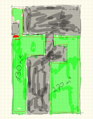

Tisztelt Fórumtársak!
Az elmúlt 2 napban végigolvastam szinte az összes hozzászólást a fórum kezdete óta. Először is köszönöm a sok leírt tapasztalatot!
Próbáltam megtudni, mindent mielőtt kérdezek. Nagyon gondolkozom a robot vásárlásán ezért leírnám , hogy én mit várnék el egy ilyen géptől. Csatolok pár képet a jelenlegi helyzetről. Nem golfozom a kertben , van kutyám (Labrador) és van egy másfél éves kisfiam. Tehát használva van a kert. Főleg napközben. Két vendégházat üzemeltetek illetve van egy nagy füves területem is , amiken fűnyíró traktorral és kézi nyíróval dolgozom (kb 7000 nm). Tehát elég sokat nyírom a füvet és megmondom őszintén, hogy amikor végzek egy nappal és végre itthon lehetek akkor sokszor csak pislogok, hogy már eltelt 3 nap és itthon is nyírni kell a füvet. Olyan jó lenne, ha itthon vagyok, akkor itt mindig “viszonylag” szép gyep lenne és nem kellene még itt is pörögnöm a fűnyíróval. Nem gond, ha hetente egy alkalommal végig kellene szaladnom a szegélynyíróval a kerítés mellett és a fák (Amik még picik) tövében megigazítani stb, de a gyep többi része normális állapotban lenne. Nem tudom mennyire hangos a robot, mert a youtubeot nem tudom hova tenni, mert nincs mihez viszonyítanom. Csináltam egy gyors vázlatot a kertről és csatolok pár képet is, hogy lássátok milyenek a körülmények.
Amit szeretnék, hogy a kert két oldalán lévő “zónát” össze tudjam kötni. Ezt ahogy olvastam a térkő alatt átvezetett kábellel meg tudom oldani. A föld nem gödrös, inkább erősen hullámosnak mondanám
Tehát ha a legmagasdabb nyírásra állítom a gépet nem kellene elakadnia. Minden reggel és este a kutya kulát összeszedem, tehát az sem lenne gond. Gyerek játékok sem hevernek össze vissza. Kisfiamat este 8 környékén már fürdetjük ezért azt tervezném, hogy akkor indulna a nyírás. A füves terület nagyjából 400nm amit most lemértem. Tehát este 8 tól mondjuk 11 óráig nyugodtan melózhatna a gépezet (Amennyiben azt mondjátok, hogy nem hangos annyira a gép és nem zavarja a szomszédokat) . Napközbeni nyírást nem szeretném, mert kisfiam elég kíváncsi fajta és még hiába kérem meg, hogy ne piszkálja, biztos visz egy csavarhúzót és nekimegy megviszgálni
A szegélyek nagyjából a kert belső részén síkban vannak , de ahol nem, legfeljebb feltöltöm. A kerítés mellett meg majd én lenyírom, ha már csípi a szemem. Légyszi ha bármit rosszul látok, vagy gondolok nyugodtan “kössetek” belém
Itt jön a választás. Nekem a random nyírás kicsit idegen, holott a worx 700 as gépe nagyon szimpi. Viszont van robotporszívóm (Xiaomi s50) és én nagyon szeretem, hogy szisztematikusan dolgozik. Tudom merre jár és látom mi van még hátra. Ezért a bosch indego 700 vagy a 700+ is nagyon szimpatikus. Viszont a Worx ACS is tetszik.
Én most nem is térnék ki az árra, mert ha 200 ért veszek egyet ami nem nyír normálisan akkor az is egy annyira kidobott pénz, és mondhatnám, hogy inkább fizetek plusz 100eft és legyek elégedett. Nem tudom mi a jó megoldás, illetve azt sem tudom, hogy ezzel a 3-4 órával amit “munkaidőnek” szánnék a gépnek elég e lenne neki. Inkább vennék egy nagyobbat nagyobb akuval és reggel szép lenne a kert mint egy kisebbet és reggel csak a kert 60-70 % ával lenne kész, mert napközben a gyerek miatt nem szeretném használni. Illetve a kutyakekszeket sem tudom összeszedni, ha nem vagyok itthon. Este mindig hazaérek , rendet teszek a kertben és a telefonomon megnyomom a gombot. Megfürdetem a gyereket, elalszik, hozok egy hideg fröccsöt és kiülök a kertbe. Legfeljebb látom, hogy dolgozik a verda. Ez lenne az álomnyírás nekem
Elnézést kérek, ha túl hosszú, de így tudtam leírni az elvárásaim illetve a lehetőségeket. Ha valaki tudna nekem ebben a döntésben segíteni, vagy tanácsot adni, akkor nagyon hálás lennék. Azt is elfogadom, ha azt javasoljátok, hogy várjak még két évet mert akkor mehetek majd biztosra.Köszönöm.

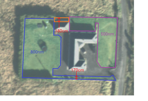

Üdv Mindenkinek,
Gáborhttps://ibb.co/7g6ZPx5
https://ibb.co/jW3927c
https://ibb.co/XLfvcLR
https://ibb.co/qyWfjNk
https://ibb.co/rmhpsLN
https://ibb.co/bPf0Q8Q -

Egy kis segítségre, gyakorlati tapasztalatra lenne szükségem.
A kertem 2 szekcióból áll:
-ház mögött 800nm
-ház előtt 500nm1.7m szélesség mindenhol biztosított a gép számára átjárásra. Érdemes lenne 2 kisebb gépet vennem, hogy 2 egyszerűbb területre osztva a kertet könnyebb dolga legyen, vagy a mai gépeknek nem probléma egy ilyen elosztású kert és elég 1 nagyobb kapacitásút vennem?
Amúgy Worx WR155E a kiszemelt ami 2000nm-ig ajánlott. Wiper C20s, Robomow 615 es Stihl 422 PC volt még esélyes, de az ár, az 5 év gari és a jó felhasználói vélemények miatt döntöttem a Worx mellett. Most azon agyalok, hogy elegendő lesz-e a WR155E, vagy inkább vegyek 1db WR141E és 1db WR143E robotot?
A fákat, virágágyást nem tervezem kábelezni, az ACS segítségével elvileg elkerüli, így kb 330m kábelre lesz szügségem, ami nagyon a határon van, az ajánlott maximum 350m.Szóval mit gondoltok, megoldja 1 gép, vagy inkább 2 kéne?
Előre is köszi. -

Bosch Indego Connect. Nem kell wifi, mobilhálózatra kapcsolódik, nem kell hozzá előfizetés sem, a Bosch élethosszig garantálja a kapcsolatot.
Feltérképez, szisztematikusan nyír, nekem eddig bejött, 200nm udvarból 130nm-t kell nyírnia. A térkövön is simán átvezettem, így nincs felosztva az udvar több részre. -
