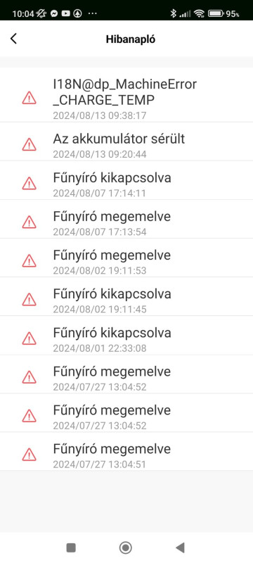

Lehet, de akkor hirtelen kb 0%-ra esett az akku kiírt töltöttségi szintje, és ez úgy is volt, amíg haza nem értem és nem csináltam egy hard resetet. Viszont akkor egyből elkezdett frissíteni, szóval lehet, hogy csak beakadt az automata frissítés, és csak manuálisan sikerült. Azóta vígan feltöltött, és már csinált is egy 4 óra 40 perces napi rutint.
Úgy néz ki, semmi baja. -

Nem csak túl meleg lett neki töltés közben?

Az én Parkside robotomtól meg most kaptam hibaüzenetet, hogy az akku sérült. A bázisállomáson van, de mivel hibára ment, egyből offline is lett. Majd délután megnézem, hogy mi lehet vele, de valószínűleg az akku kuka. (hehe a kéts zóban ugyanazok a betűk - akku-kuka)

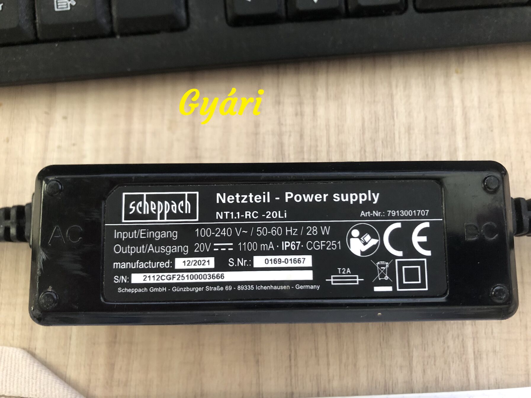

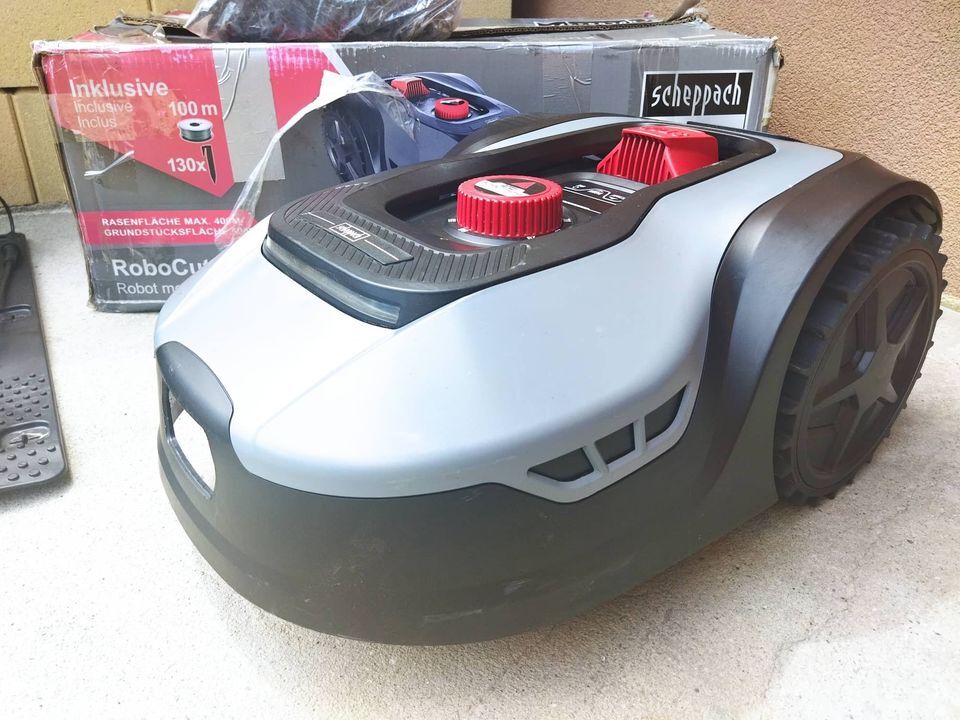

Örülök, hogy rátaláltam erre a fórumra, mert úgy tűnik itt vannak hozzáértők :-)
Mivel nem vagyok szaki, így lelkes amatőrként írom ezt a bejegyzést.

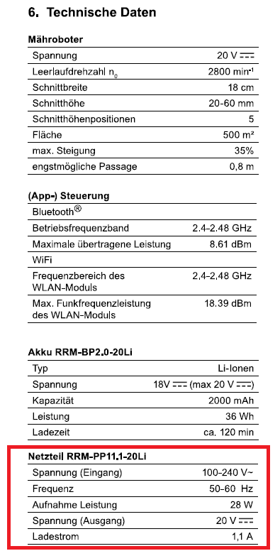

Egy Scheppach kis robotom van, ami 2 éve tökéletesen dolgozik (dolgozott). Pár hete a nagy forróságban azt vettem észre, hogy a legmelegebb órákban random helyeken megállt a robot és később (amikor hűlt a levegő) újraindult. Gondoltam ez valami hővédelem, de nem foglalkoztam vele. A tápegység egy kis faházban van elhelyezve, ahol 44 fokot mértem a legforróbb időszakban. Azt is megfigyeltem, hogy amikor megállt a robot, a dokkolón lévő lámpa (led) nem világított, se zöld, se pirossal. Pár napja teljesen elaludt a kis lámpa, már nem világított se éjjel se nappal. Így leszereltem a tápegységet és megpróbáltam a rajta lévő 20V-ot megmérni a multiméteremmel. De nem tudtam feszültséget mérni rajta. 0-át mutatott. Ezért elkezdtem keresgélni a neten tápegységet. Árulnak is ilyet németországban, de első körben gondoltam megoldom valami olcsóbb kiváltó megoldással.
Vettem egy 20V 1A -es tápegységet, ami más csatlakozójú, de az adatok majdnem stimmeltek, mert 20V és 1,1A az eredeti ez meg 20V 1A. Gondoltam az a 0,1 A nem lehet gond. Megérkezett 1 nap alatt az új "tápegység" szépen levágtam a csatlakozókat, összesodortam, ahogy Mekkelek csinálná. Próba! A dokkolón lévő lámpa pirosan villog, mintha szakadt lenne a határoló kábel. Rádiós módszerrel megnéztem nem szakadt. Rámértem a dokkoló két csatlakozójára 2,5V ot mérek rajta, ha a kábelt rákötöm és úgy mérek rá (beillesztve a mérőt a határolókábelbe) akkor 2,1 V (gondolom ez a hosszú kábel ellenállása miatt van). Ha ráteszem a robotot a dokkolóra zölden villogva tölti a robotot. """"úgy emlékszek korábban 4,5V ot mértem a dokkoló csatlakozóin, lehet ez téves emlék""""
Itt elakadtam, nekem nincs több tippem, megpróbálok venni egy gyári tápot, de előtte megkérdezlek benneteket, hogy még mit hogy mérjek? Légyszi írjatok még tanácsokat! Köszi [kép] [kép] [kép] [kép] -
